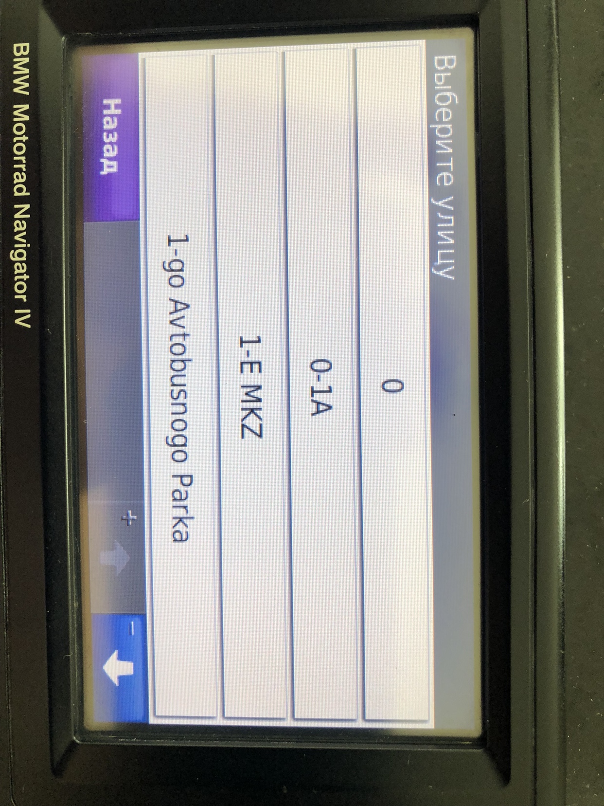

Добрый день
Установил карты cn russia ntu 2019.20 here all
При попытке ввести адрес не находит названия улиц если писать их на русском, только транслитом
Как вылечить подскажите пожалуйста
