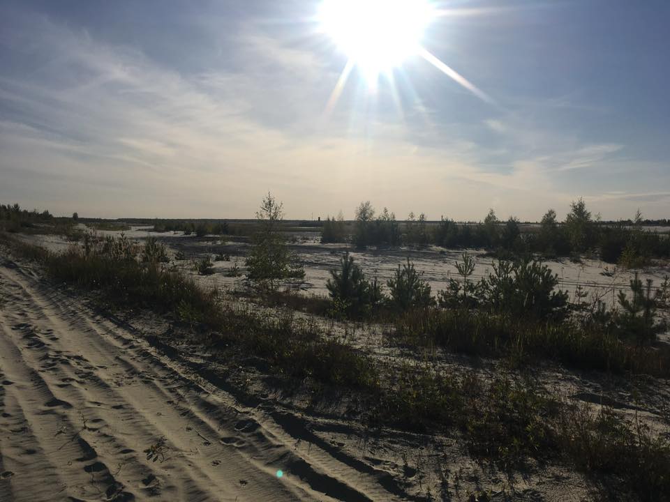

о кстати, вопрос из зала "а как это так" - еду я по лесам и полям вокруг воскресенского карьера в сторону егоревска, в какойто момент сворачиваю из леса на грунтовку (я знаю что она там есть), карта в нагибаторе у меня подключена топо 6.27
Выезжаю а грунтовки на карте нет. При чем она метров 5 в ширину и хз сколько км в длину, но на карте топо ее нет. А вот на карте HERE начала 2018 года она есть. И мало того что она там есть, есть там еще и тропы в лесу между, скажем, мосягино и игнатово. И грунтовка там есть. А на топо того же участка грунтовки нет, тропы нет но есть направление через поле. Заезжаешь ради интереса и оказывается что там все-таки есть колея, в последний раз по ней проезжали когда в начале XIV века черниговский боярин Фёдор Бяконт поселил в селе Высокое своих людей но она на ТОПО карте есть. но широкой грунтовки - нет.
Скажу я вам, друзья. что боярин Фёдор Бяконт тот еще вошлебник и вообще непонятно ка кон людей туда провел потому что свернув на эту колею через 3км проваливаешся в какуюто жижу по самые горшки и потом тратишь примерно 3 часа чтобы обкопать мот саперной лопатой, развернуть его и выехать оттуда.
Ну или вот точка 55°19'28.51"С 38°55'3.69"В на топо карте указана как озеро хотя по факту это песчаная гора высотой метров 150 на вершине которой плато из песка же.
55°55'6.38"С 36°13'53.20"В так там вообще не проехать никак еще с прошлого года.
С такими факапами в топо карте по одной моск.области встречался уже и счет потерял сколько раз и порой это бывает как минимум неприятно.
Собсно вопрос - а как это так что карта HERE местами более точная чем ТОПО и как так что на топо карте для навигатора который используется на транспортном средстве указаны "дороги" которые ни пройти ни проехать? Что является основой для ее создания?

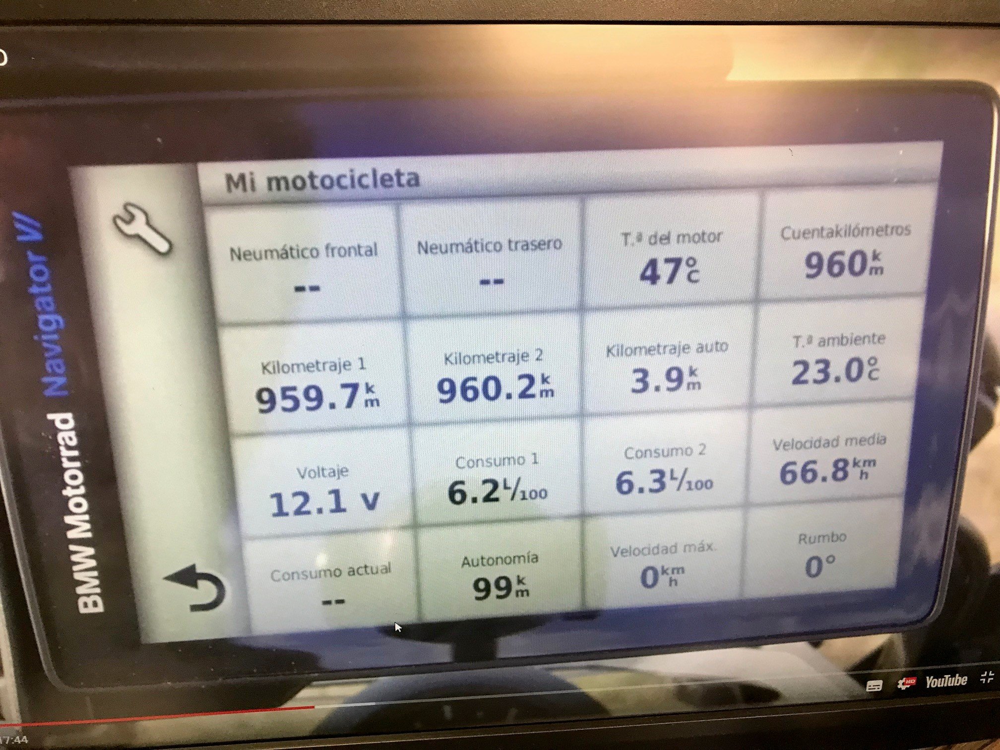

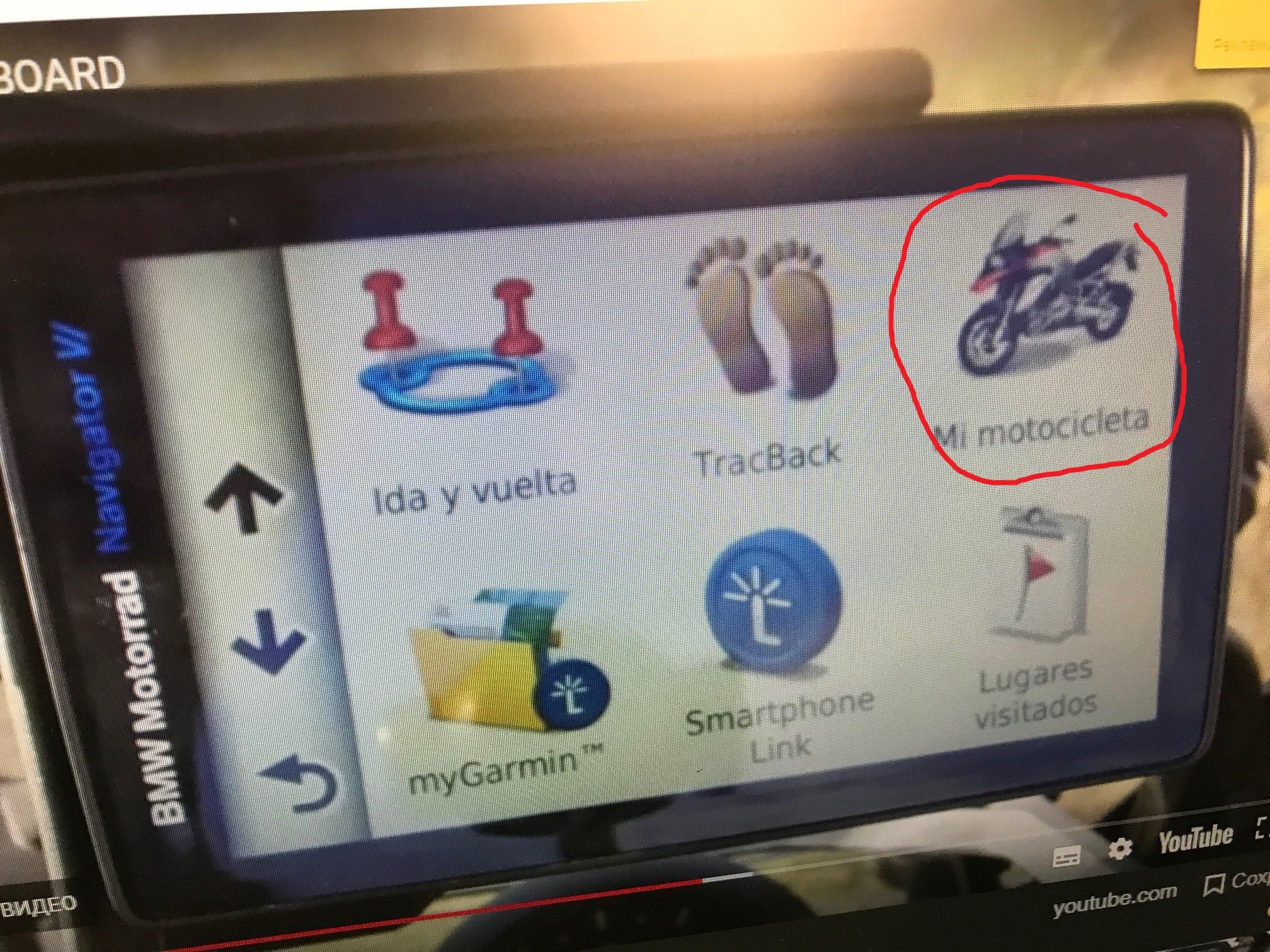

И еще вопрос, плиз! Функцию мой мотоцикл на пятерке не реализовать? Это только шестерка умеет (или я что то не догоняю?) 2.jpg 1.jpg
RTuERkaM
1,455
6
Андрей, видео не реализовать. Иконка "Мой мотоцикл" присутствует на BMW V и будет работать, только если навик вставлен в кредл мотоцикла, который это поддерживает. На первой странице темы есть мануал для 5-ки (расширенный), в нем это расписано.
rzdrsp
1,138
А который это поддерживает?? Как понять? Может по годам привязка есть? В кредле, а иконки нет. Печалька.....
Попробуйте вытащить навигатор с кредла, включить и проверить, не появилась ли иконка.
