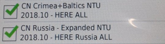

Появилась City Navigator Russia NTU 2018.10 - Here, пока в тестовом режиме, официально с сайта пока не доступа.
Карта теперь состоит с двух частей, в одной Россия, Украина и основные дороги Беларуси, во второй - Крым и основные трассы Литвы, Латвии и Эстонии. Что есть хорошо, теперь не должно быть проблем при одновременном включении России и Европы.

Карты накладывались и в следствии не все данные отображались на картах, также могли быть проблемы с маршрутизацией.
Это поэтому Гармин периодически не ведёт напрямую через границу между Россией и Белоруссией и между Россией и Латвией?
RTuERkaM
1,455
6
Если одновременно включены карты России и Европы, то да, скорее всего из-за этого.
