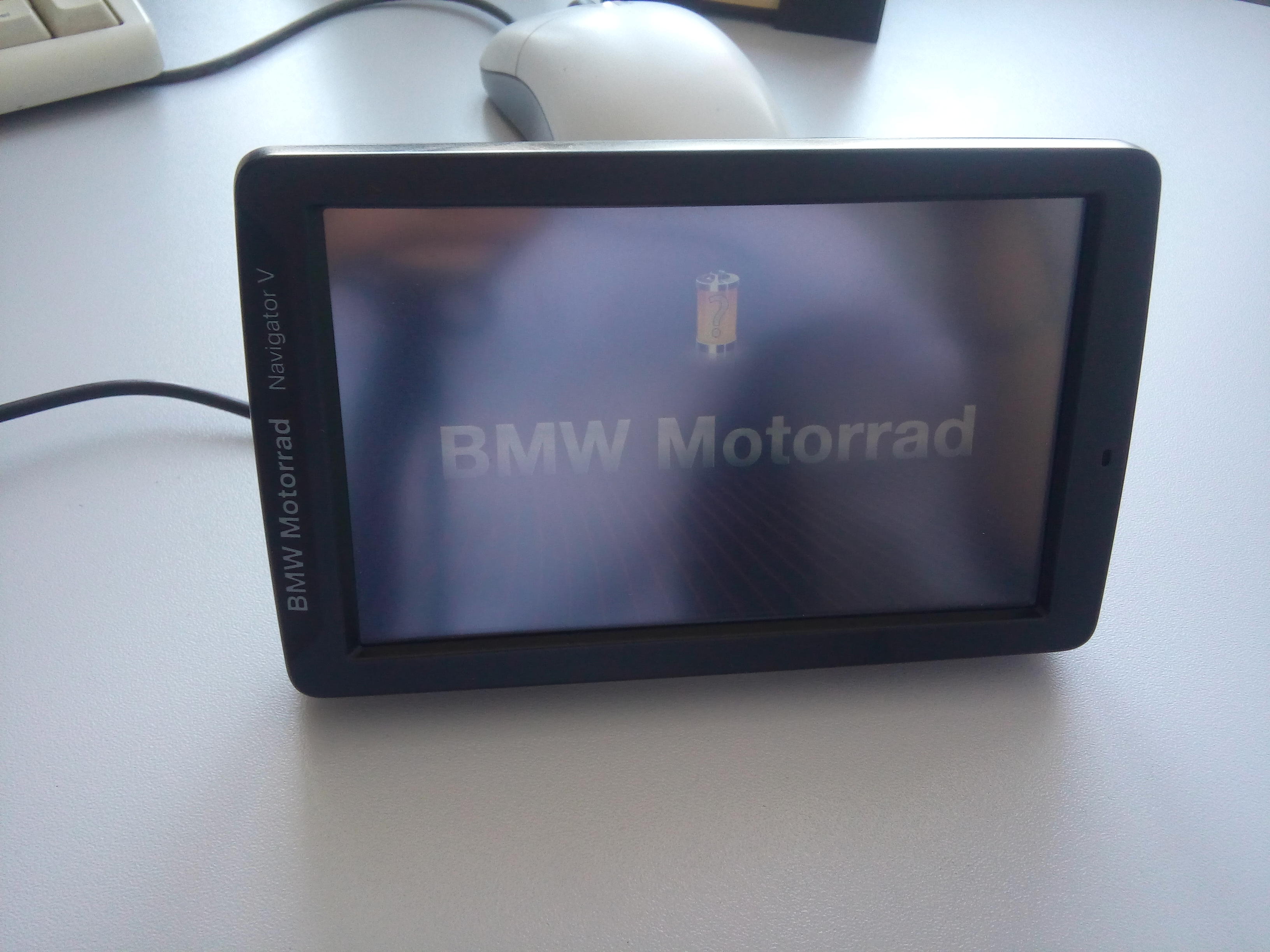

Navigator V не реагирует на подключение usb, можно ли обновить карты?
    558 KB · Просмотры: 360
RTuERkaM
1,446
Чтобы обновить карты - нужно чтобы он распознался на компьютере. По сути проблемы - или используете не оригинальный кабель, или очень разряжен аккумулятор (если кабель оригинальный, то немного зарядится аккумулятор и навигатор распознается на компе). Если нужна помощь - пишите в личные.

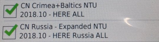

Появилась City Navigator Russia NTU 2018.10 - Here, пока в тестовом режиме, официально с сайта пока не доступа.
Карта теперь состоит с двух частей, в одной Россия, Украина и основные дороги Беларуси, во второй - Крым и основные трассы Литвы, Латвии и Эстонии. Что есть хорошо, теперь не должно быть проблем при одновременном включении России и Европы.
ПС - ждать осталось не долго...
