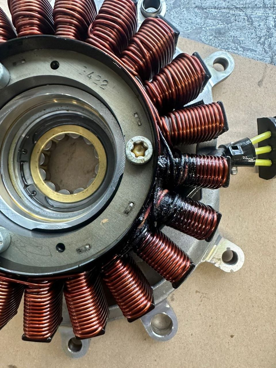

вроде как с 17-го года пошли беспроблемные, но это не точно, но у меня на трех таких пробег за 100 т км и все гены родные.
и там проблема не в перемотать, а в цене ошибки - колоть мотор со спецурой надо для замены(((

Эту историю про неудачно перемотанный генератор для гуся Паша СМ всем рассказывает, и теперь москвичи после неё как заговорённые при словах перемотать генератор) Если делать в норм конторах - они при выдаче генератора клиенту показывают работу генератора на стенде под нагрузкой и без)
На эндурик из 2000х я сам перемотал гену, там несложно было) Как на гусе устроен не знаю)
Вот так и рождаются байки. А потом и бред, что БМВ ломучее дерьмо
Да ладно, снял мотор, снял сцепление и КПП и вот тебе генератор. Точно проще и быстрее, чем сцепление на сухих боксерах

ну типа вот с моего мотика
Мне предлагали перемотать, но человек, который занимается этим давно и качественно сказал, что нужно будет найти проволоку лучше советского производства, потому как все, что сейчас в продаже китайское г... и ни каких гарантий.

правильно тебе сказали, но советскую проволоку не найдёшь(( и будет у тебя по итогу лотерея. мы отдаем в ремонт моторы и это пизц полный, только нагрузил и всё... держим по два мотора запасных на компрессор.
Слышал что в Тверской области завод хорошие медные кабели делает, может и проволока есть. В Китае понятно, у них с металлами не очень, не зря импортируют сырьё.
