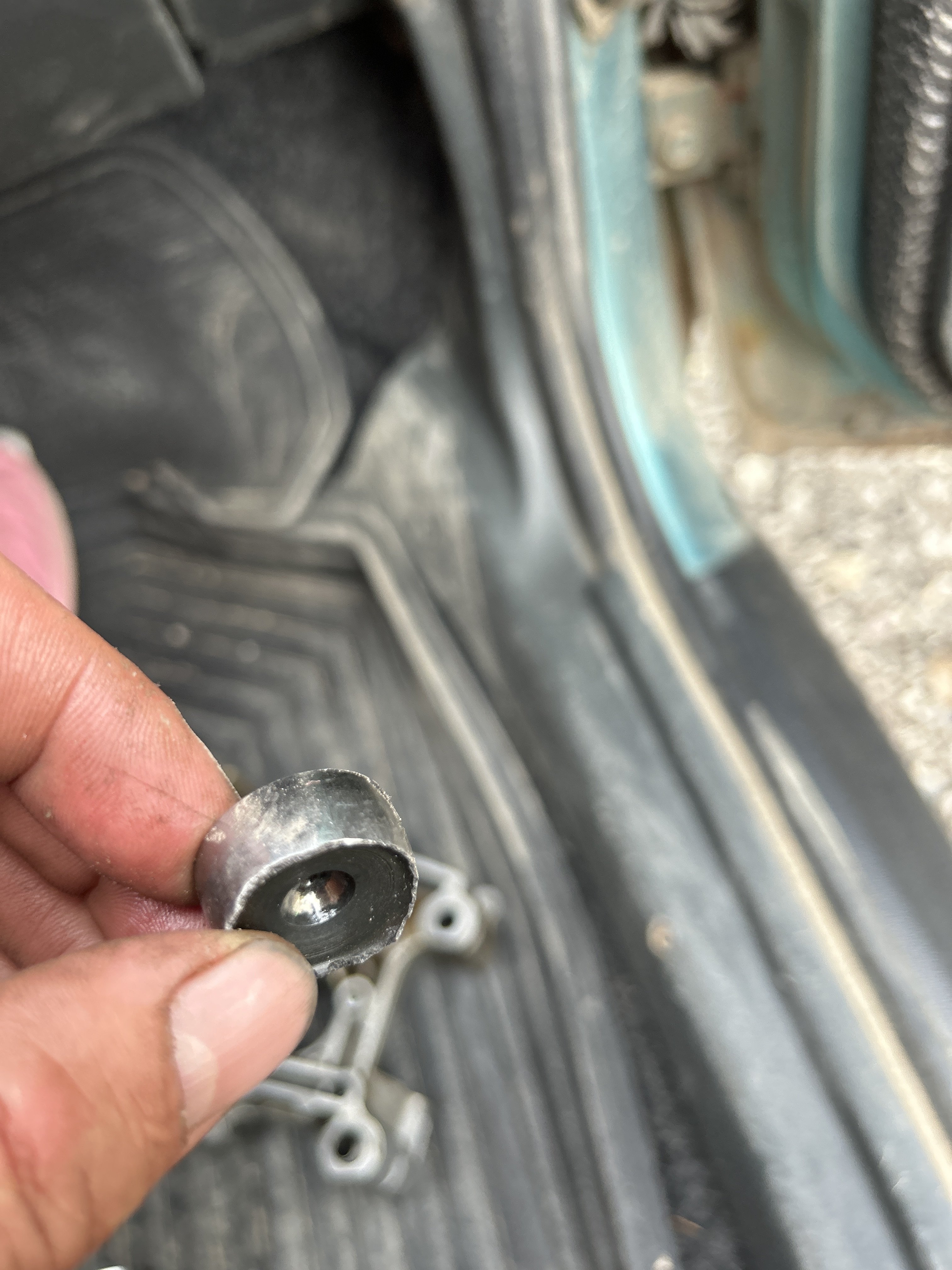

В моем r1100r все симптомы были как у тебя. Проблема была в толкателях штаг клапанов , задиры и большая выработка . Сегодня снял постель , думаю попробовать вытащить новые толкатели и тачнуть саму полость где они ходят . В идеале конечно купить постель с новыми толкателями . На Авито только бошки б/у продают
  1. BMW R 1100 RT
Стук проявлялся только на горячую

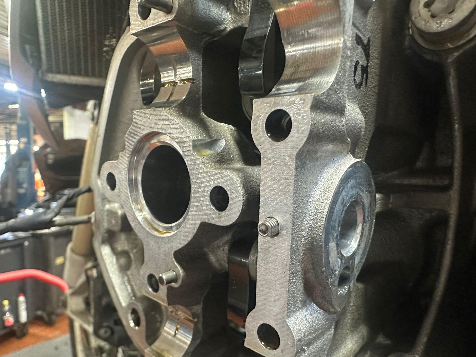

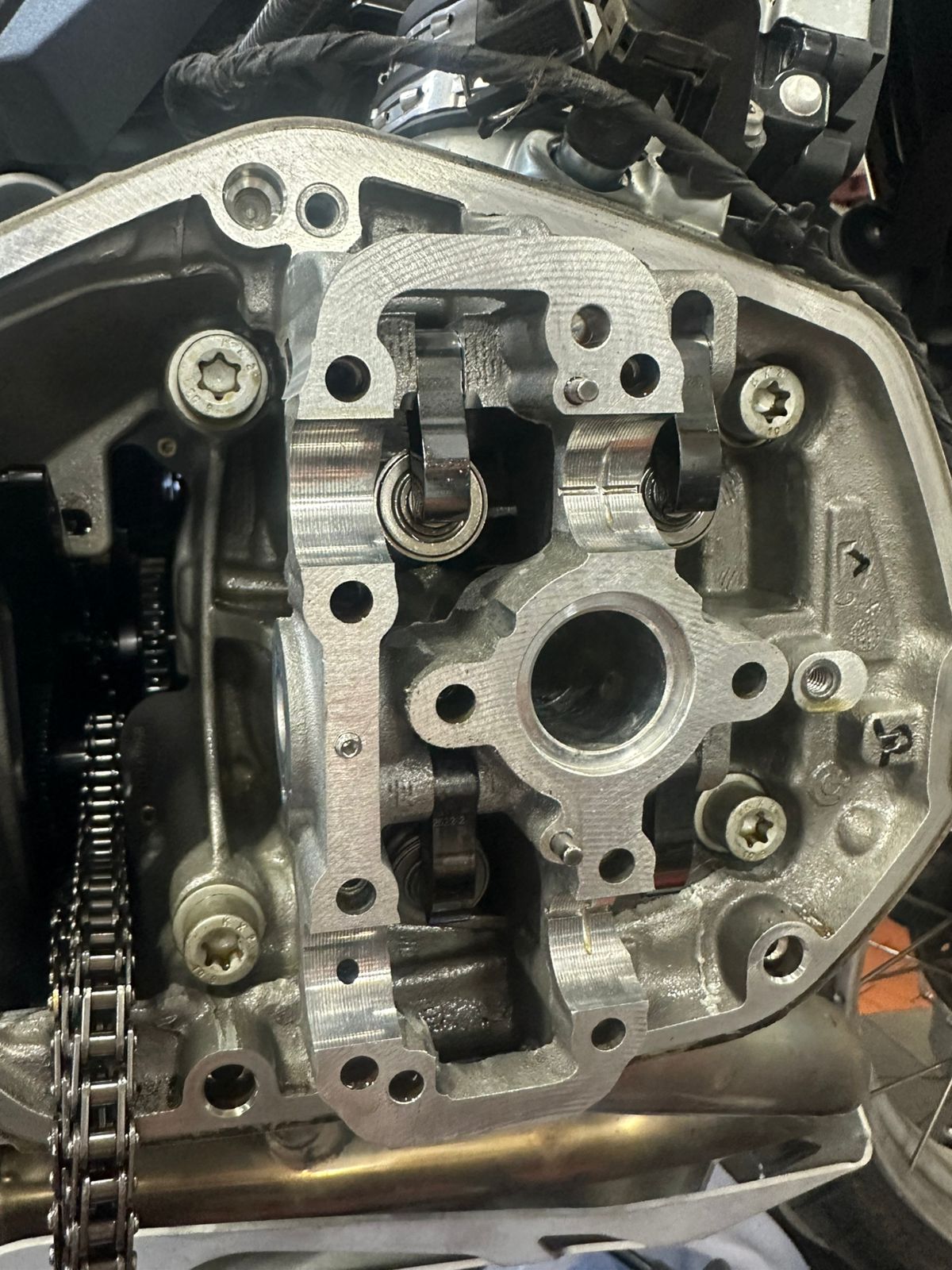

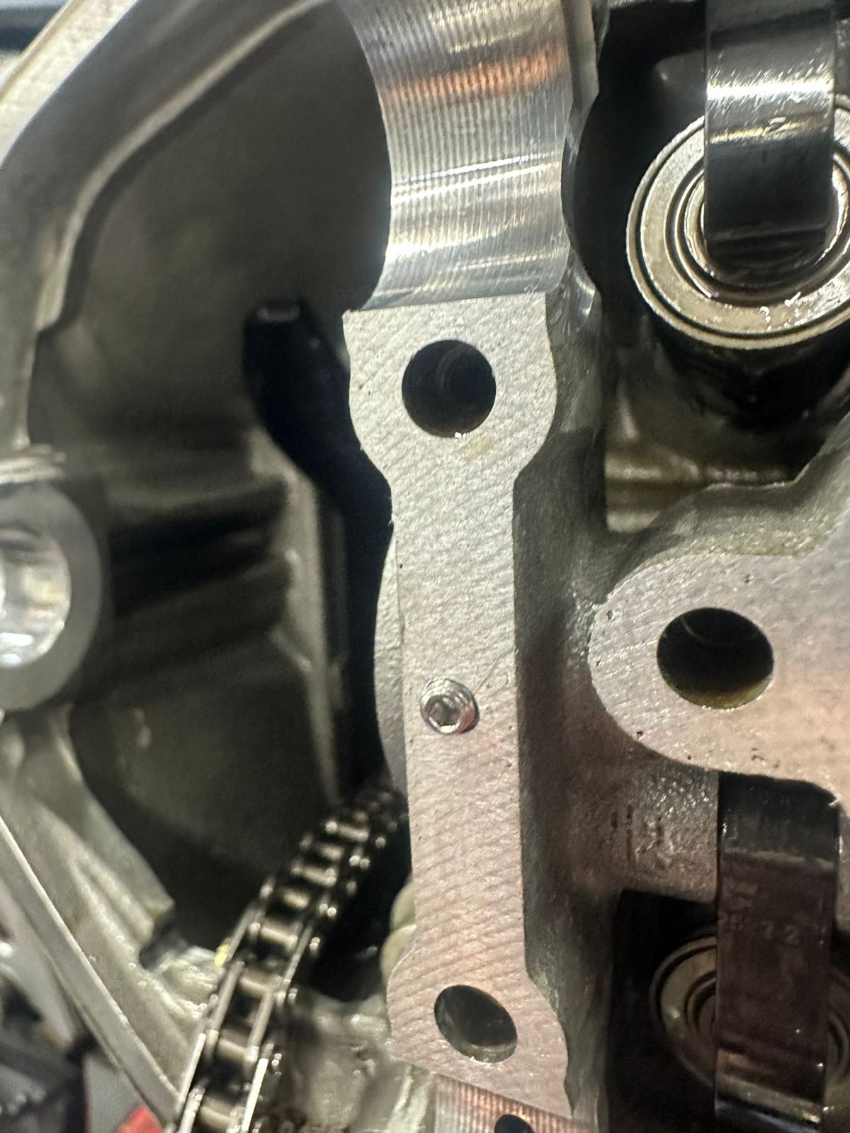

Неожиданно тема получила свое продолжение. В 18 году заменил промвалы и звезду цепи на распредвал. Сейчас сдох генератор и раз уж мотик в сервисе, то решил проверить зазоры. Клапана все или зажаты или на пределе. Но самое грустное, что опять развалился подшипник на промвале.. Опять там выработка и опять замена.. Из какого г---а и палок они делают запчасти, генератор выгорел, хотя все что есть из электрике на моте штатное.

Все не читал, но спрошу про башку и ось промежуточного вала: зазор радиальный измеряли? Сколько был?

А в миллиметрах? Ось вала старая или новая? Они есть 12 и 17 мм
Диаметр вала не измерял, но думаю, что он точно не 12. Зазор на шестернях был до двух сотых. И конечно валы в очередной раз ставили бэушные, но визуально очень свежие

Я про радиальное биение оси промежуточного вала. Она проходит через два отверстия ГБЦ. Есть работа по проверке этого биения.
12 мм это не диаметр оси, а диаметр отверстия в передней части гбц
