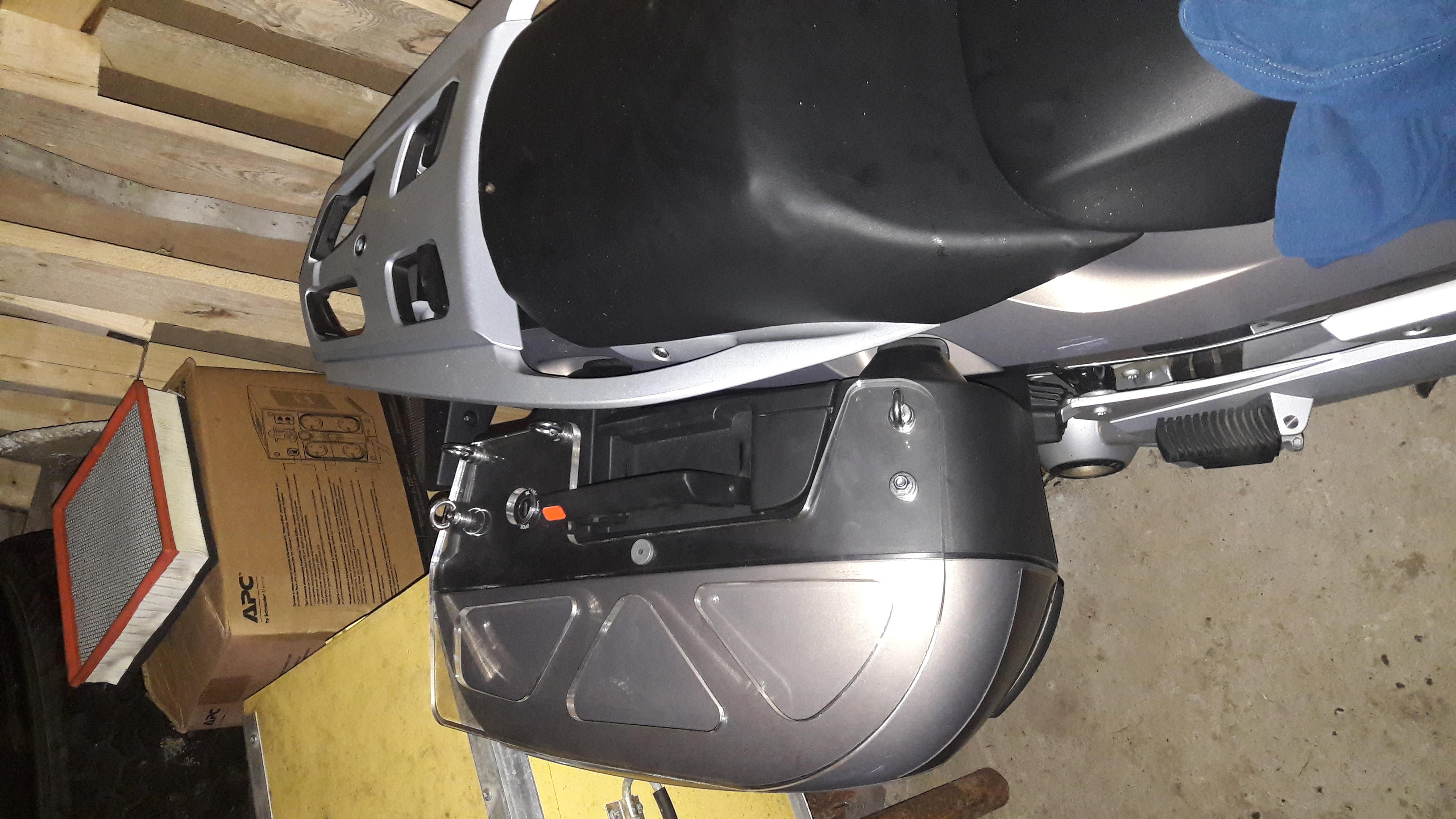

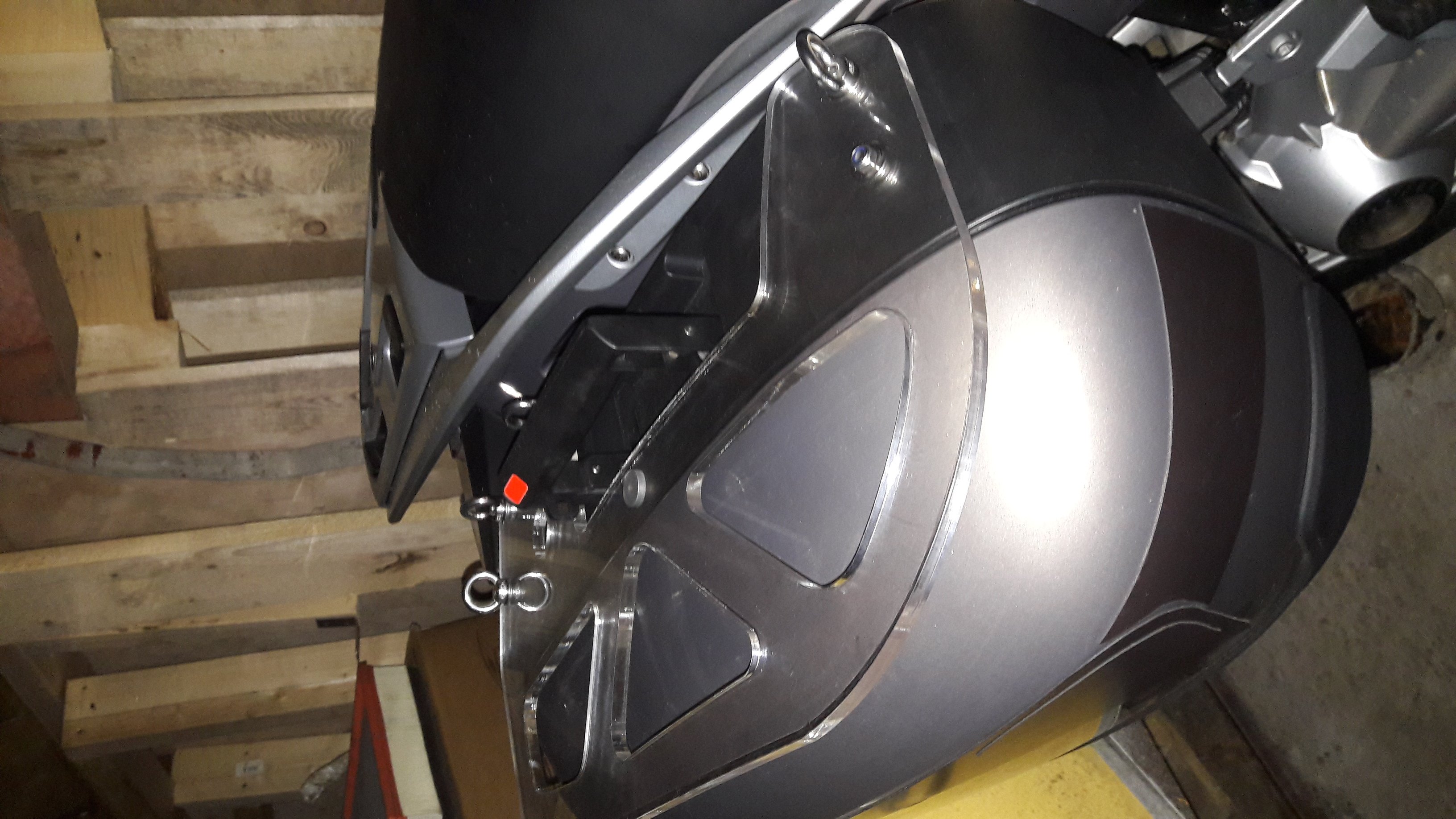

Всем привет! В своё время увидел багажники , которые ставят на боковые кофры. Сначала подумал-для чего? а поездив понял: штука полезная для перевозки того, что в кофры пихать не хочется, например мокрого дождевика, или чехла от мотика. А в крайней поездки в Крым мне такого девайсика очень не хватало. Но на продаже для моего года такого багажника не оказалось и я попытался сделать его сам: нарисовал макет и отдал в компанию по изготовлению изделий из пластика.Вот что получилось. В теории могу заказать еще несколько комплектов. 20171127_125342.jpg 20171127_125348.jpg

Всем привет! В своё время увидел багажники , которые ставят на боковые кофры. Сначала подумал-для чего? а поездив понял: штука полезная для перевозки того, что в кофры пихать не хочется, например мокрого дождевика, или чехла от мотика. А в крайней поездки в Крым мне такого девайсика очень не хватало. Но на продаже для моего года такого багажника не оказалось и я попытался сделать его сам: нарисовал макет и отдал в компанию по изготовлению изделий из пластика.Вот что получилось. В теории могу заказать еще несколько комплектов. Посмотреть вложение 70533 Посмотреть вложение 70534
Боюсь, что потеряют вид, затрутся, запескоструятся быстро...
