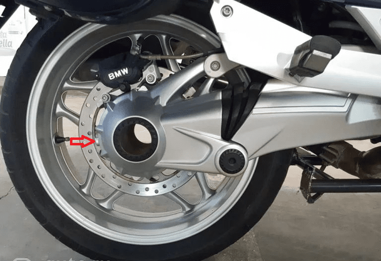

В связи со скорой сменой RT на более новую модификацию, назрел следующий вопрос (заранее мои извинения, если уже обсуждалось). Как известно, с 2007 г. на данную модель устанавливалась версия тормозной системы БЕЗ электроусилителя (ABS III). Это было прямо с 1 января 2007? Иными словами, все ли мотоциклы, произведенные в 2007 г, уже с новой версией? Или "возможны варианты", в зависимости от месяца выпуска? И если второе, то можно ли по фотографиям определить, какие стоят тормоза?
Diamond
1,231
Второе поколение ABS пошло с 08.2006г.
Визуально определить поколение можно по сливной пробке редуктора.
Если пробка сзади, то первое поколение. Если снизу, то второе.

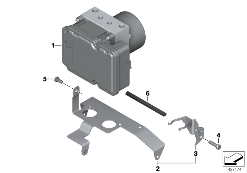

Извините, я снова с тем же. Вин данного экземпляра WB10368J87zr60127. По каталогу у него дата изготовления декабрь 2006 и вот такая АБС (Узел 34.1650. Модулятор давления I-ABS 2-го поколения).
Ну и продаваны клялись-божились по телефону в том же. Так что, выходит, сливная пробка все же не 100% показатель... b0070701.jpg

Странно, получается, что не 100%, но когда выбирал себе, то этим руководствовался.
Хотя замена редукторов тоже была 08.2006.
Diamond
1,231
Забыл добавить, у редукторов с пробкой сзади были проблемы. Там подшипники сыпались. Откуда такая инфа уже не вспомню.
Поэтому я смотрел РТхи только с 08года.
