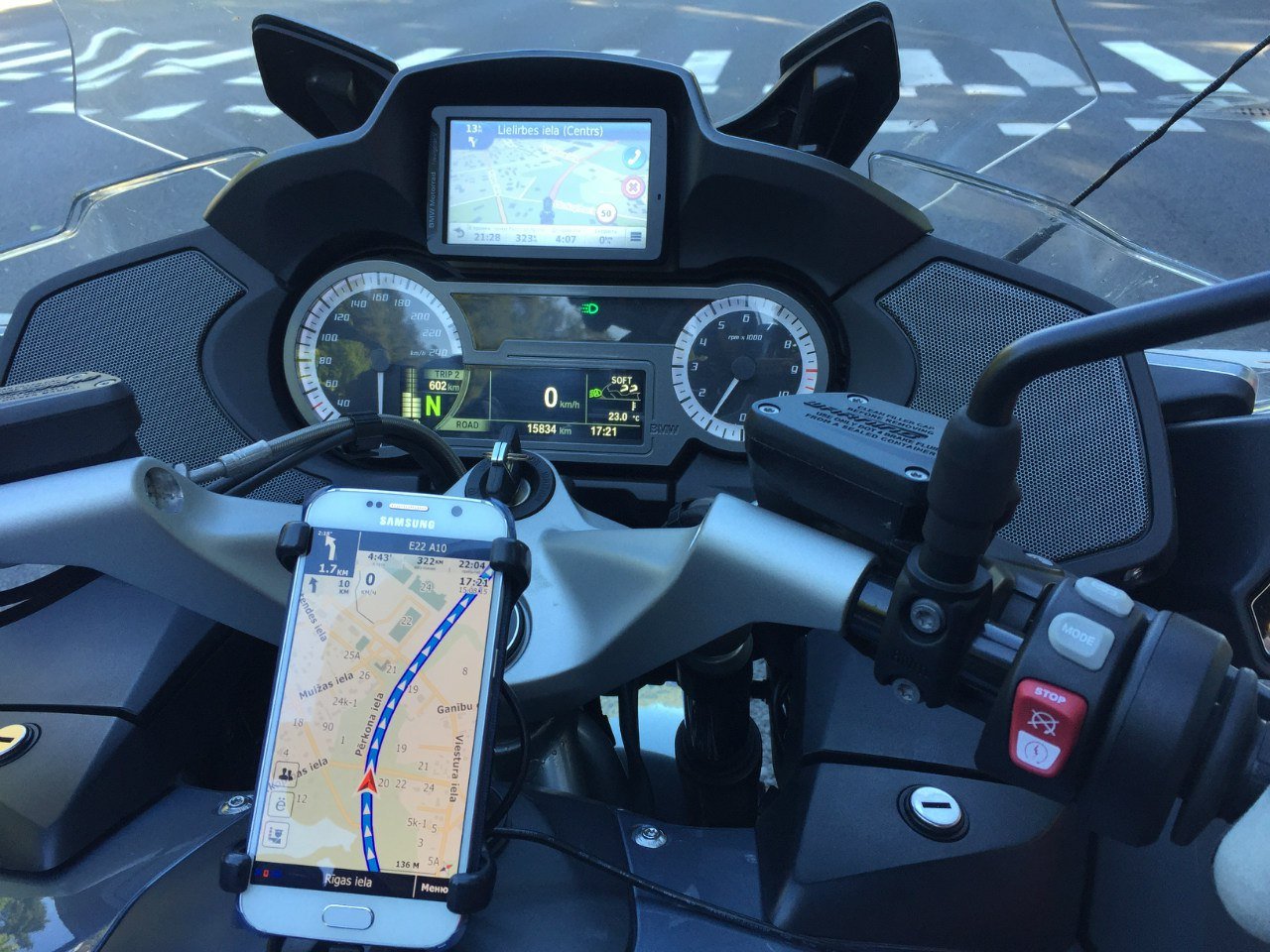

у меня уже другой телефон, но смысл тот-же
Крепление на присоске, На следующий сезон поставлю с беспроводной зарядкой. Телефон не промокает, не бликует, коннектится со шлемом, управляется перчатками и голосом, даже чаще голосом. Запросто пишу ответы в мессенджерах голосовым набором....
А главное, что есть настоящий навигатор! А эту заглушку с экраном, даже не знаю как и назвать...

Будь добр покажи что за крепление телефона к моту.
Для меня недостаток его в том что голову надо наклонять чтоб в экран смотреть.
А вот штатное место самое то для него.
mikle49
Отчасти согласен, но я уже привык. К тому же, когда пытаешься что-то разглядеть в штатном тоже отвлекаешься от дороги, и пожалуй сильнее, а если надо тыкнуть в него то вообще жесть.
Телефон находится в поле зрения, говорит в шлем, а главное, что он близко и видно все детали, поэтому долго смотреть в него не надо.
Короче говоря этот вариант у меня победил!
Если, например, сложная ситуация и надо блуждать в чужом городе, то его можно и на стекло (временно) прикрепить.
PS
И не надо наклонять голову, слегка глаза вниз, практически не отвлекаюсь...
