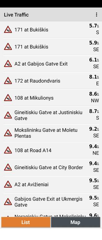

.а стоит ставить смартфон линк? Пишут она глючная совсем...
Мне нравится: и о пробках сообщает и о камерах скорости. Плюс прогноз погоды и другие приколы.
Не понравится, удалишь

О пробках? Откуда берет инфу?
У меня тут другая трабла нарисовалась-не отвечает автоматом на входящий вызов,приходится на экран тянуться,что очень неудобно...раньше отвечал,где бы эту настройку найти....вроде все перерыл((
О пробках инфо, видно из Гугл карт.
