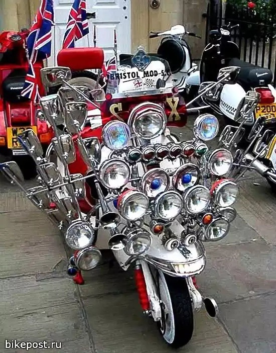

@lexus
4,160
149
  1. BMW R 1250 GSA
Вот, рекомендую ознакомиться:biggrin: Доп фары.jpg
