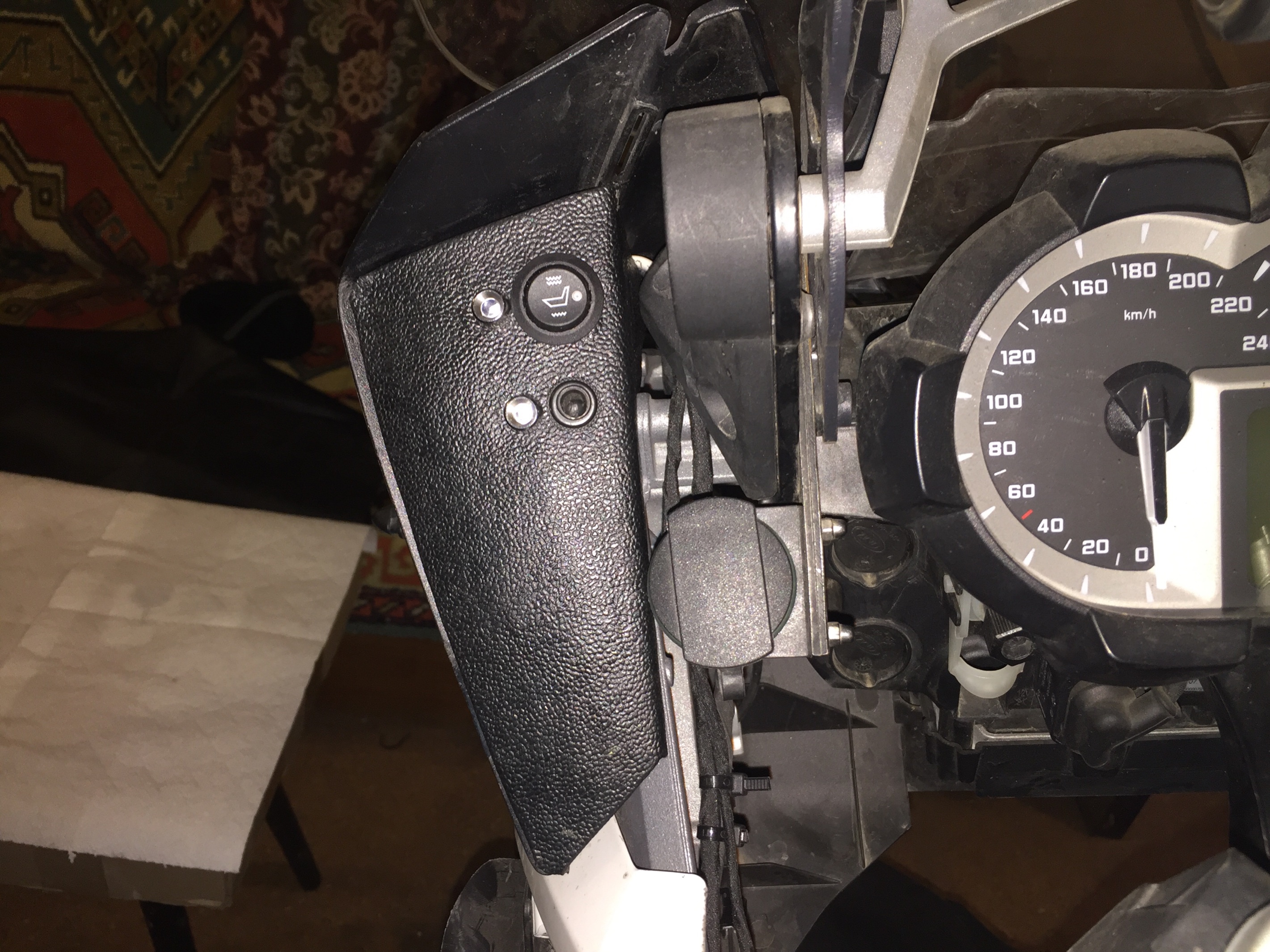

ну можно и кнопку, только не пойму куда крепить, чтоб эстетично было . пока кроме как на руль
https://aliexpress.ru/item/LMoDri-1...sX30MG5QtNpmCY05rz4vLvySyA7HK5shoCaB0QAvD_BwE
не нахожу варианта
Фальшпанель.
