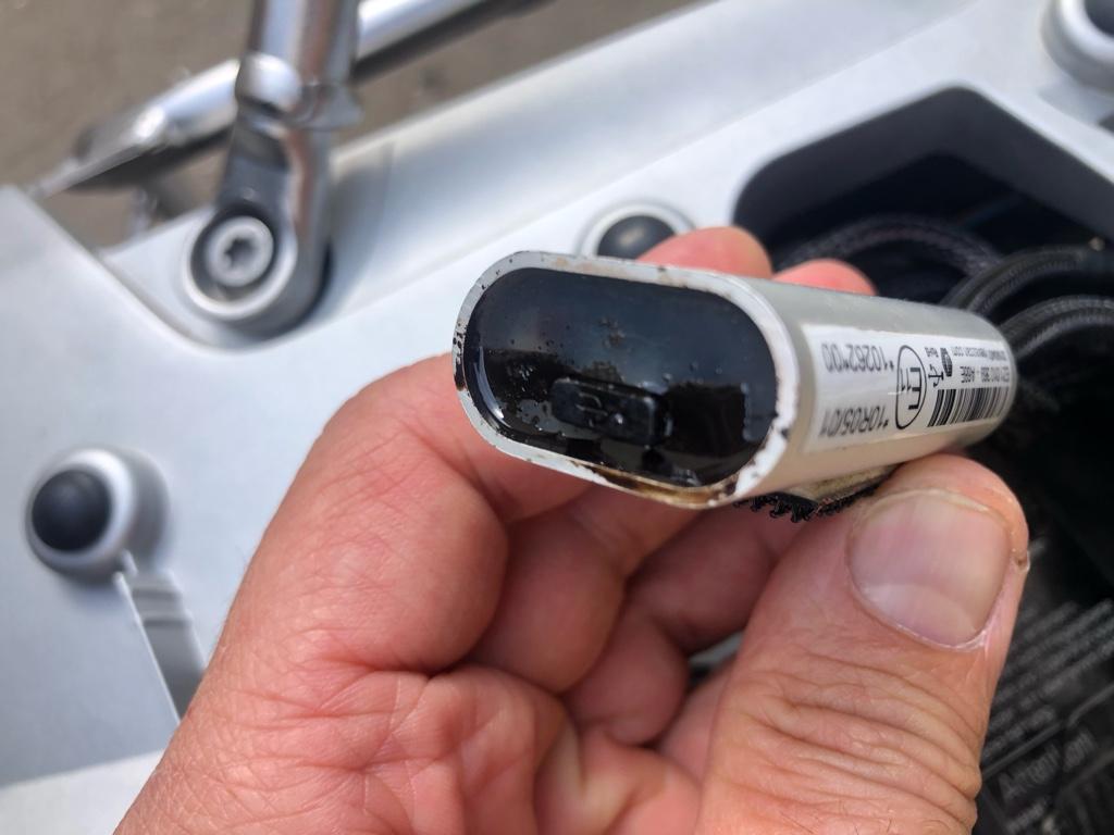

Случилась печаль…сгорел к чертовой бабушке модуль hex…из-за чего и почему понимания нет…просто в один прекрасный момент фары потухли предварительно попрощавшись двумя короткими вспышками. Вытекший из модуля герметик не двусмысленно указал на диагноз((

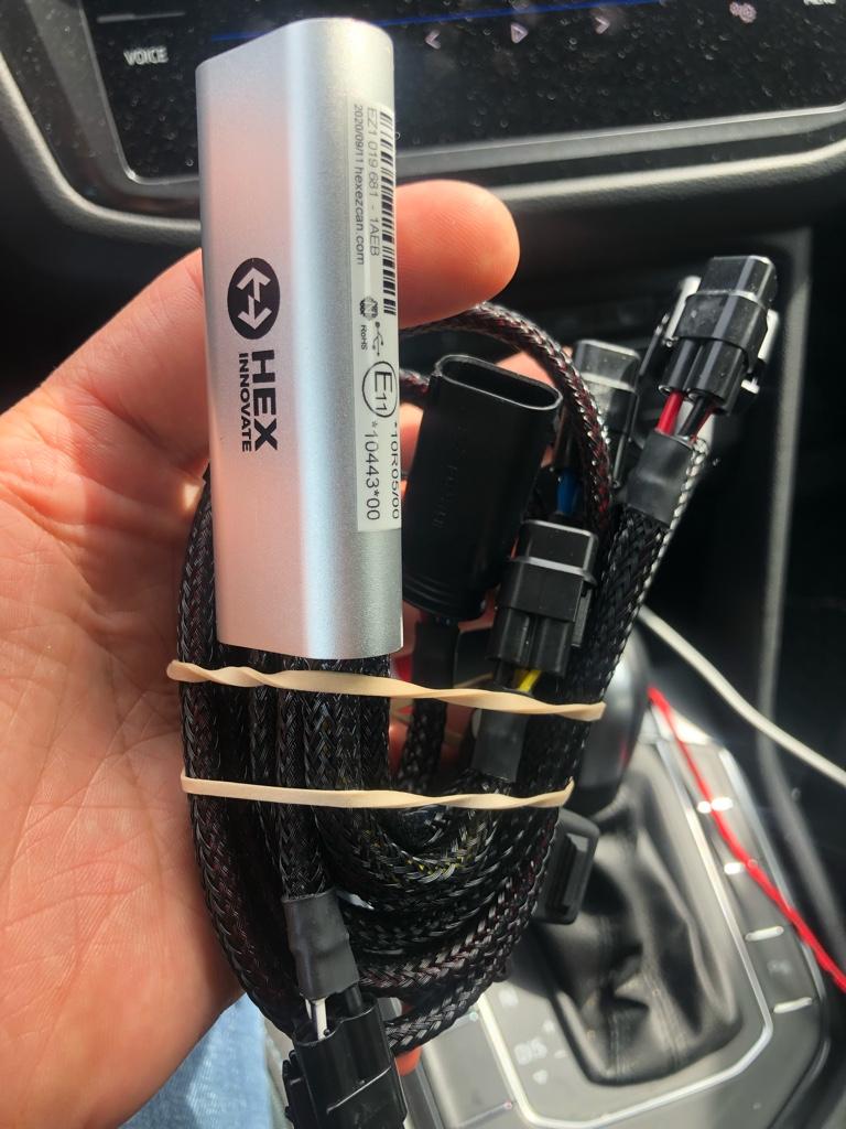

Но! Хочу выразить прям огромную благодарность ребятам из deluxauto и непосредственно самому производителю. Не смотря на истекшую гарантию - просто взяли и прислали новое устройство!! Да еще и следующего поколения!
Ни кого ни к чему не агитирую и ни кого не рекламирую. Просто делайте выводы!)))
Всем добра!)

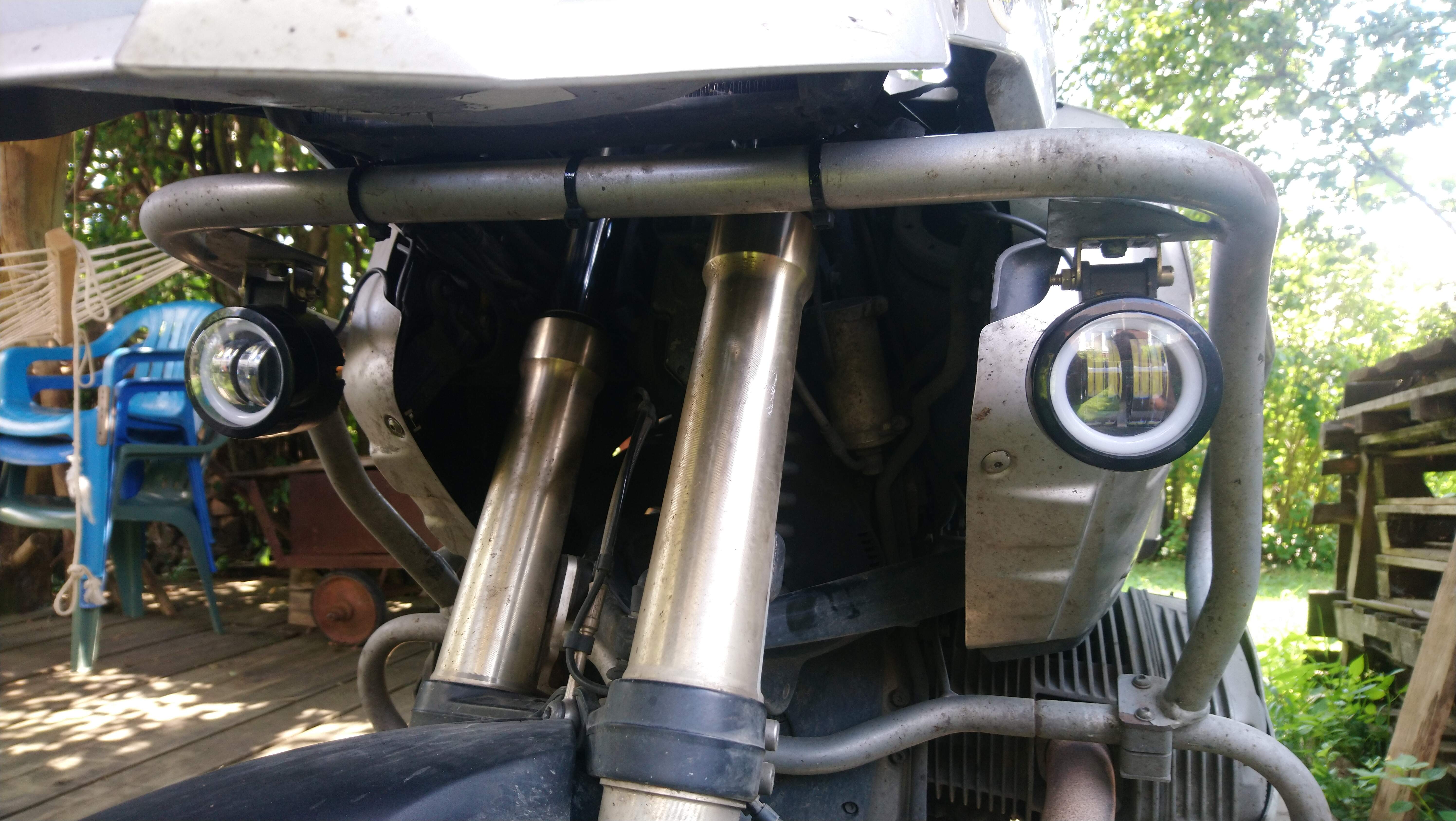

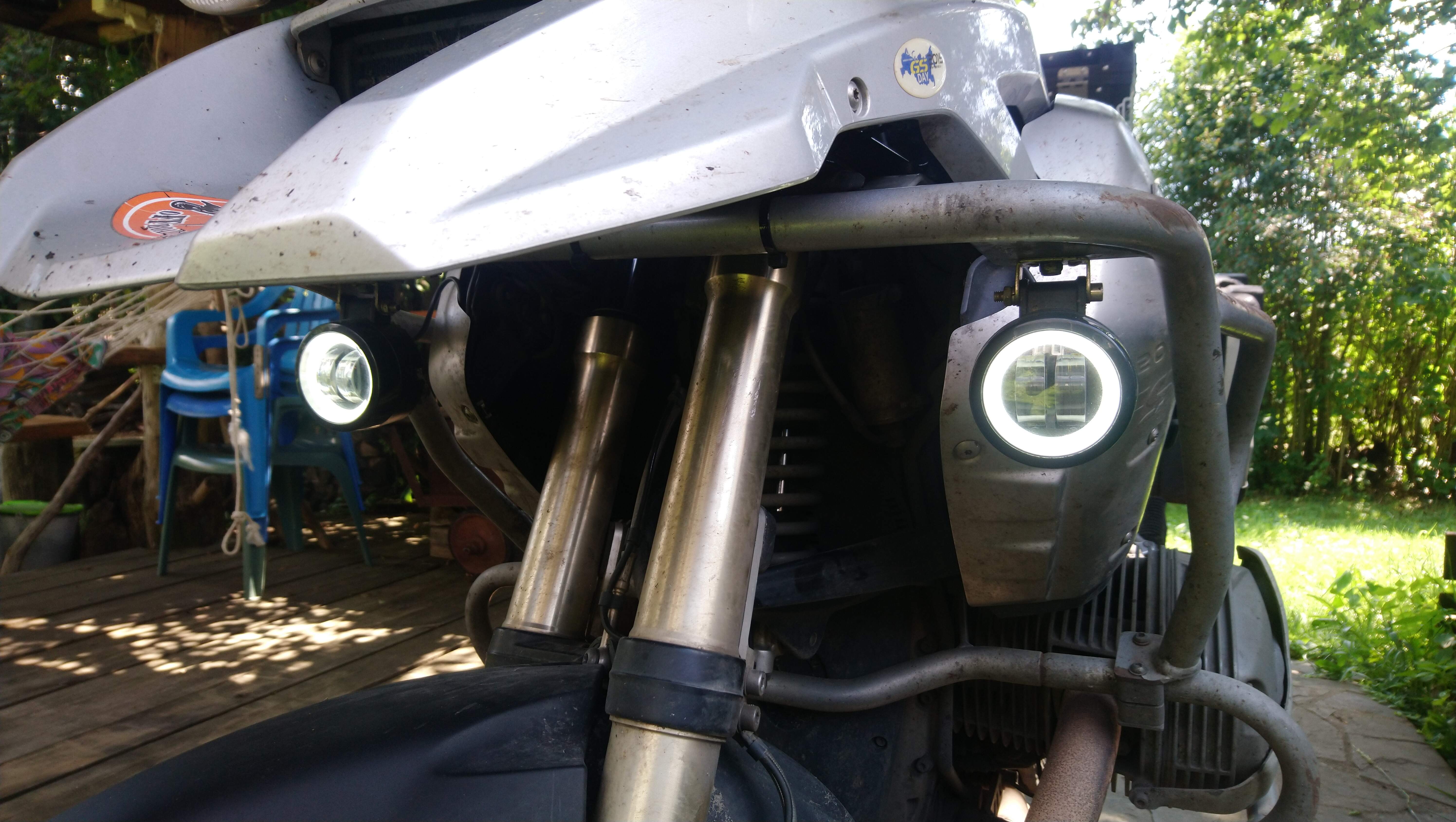

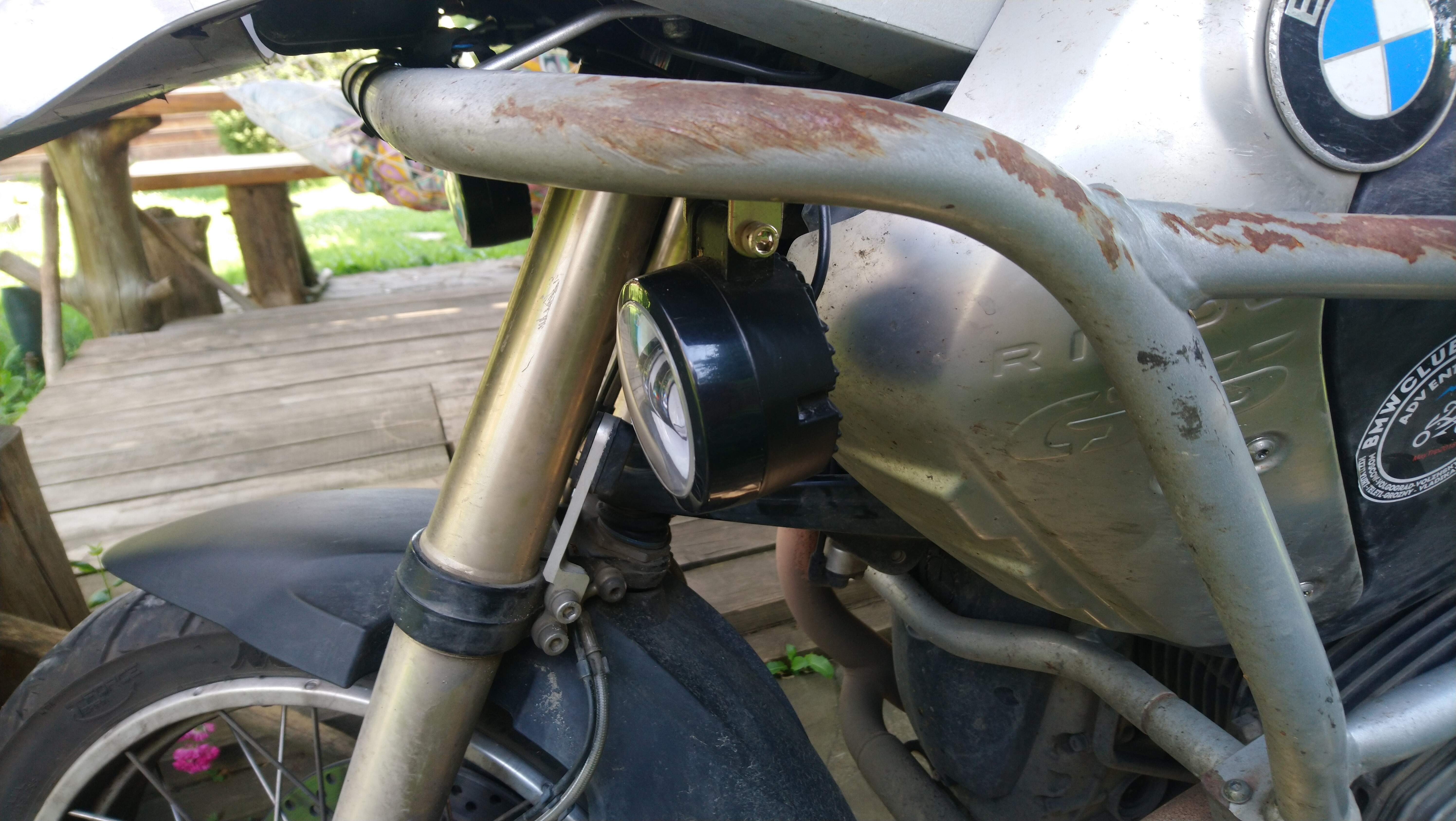

Это самое Антикризисное из того что нашёл.
Примерно по Одной тысячи рублей за штуку !!! Магазин Фара - Балка.
Главное условие для меня было чтобы это был Ближний свет (СТГ кажется). А то что они ещё и с Ходовыми огнями, вообще порадовало ))).
Светят ярко. :smile:
