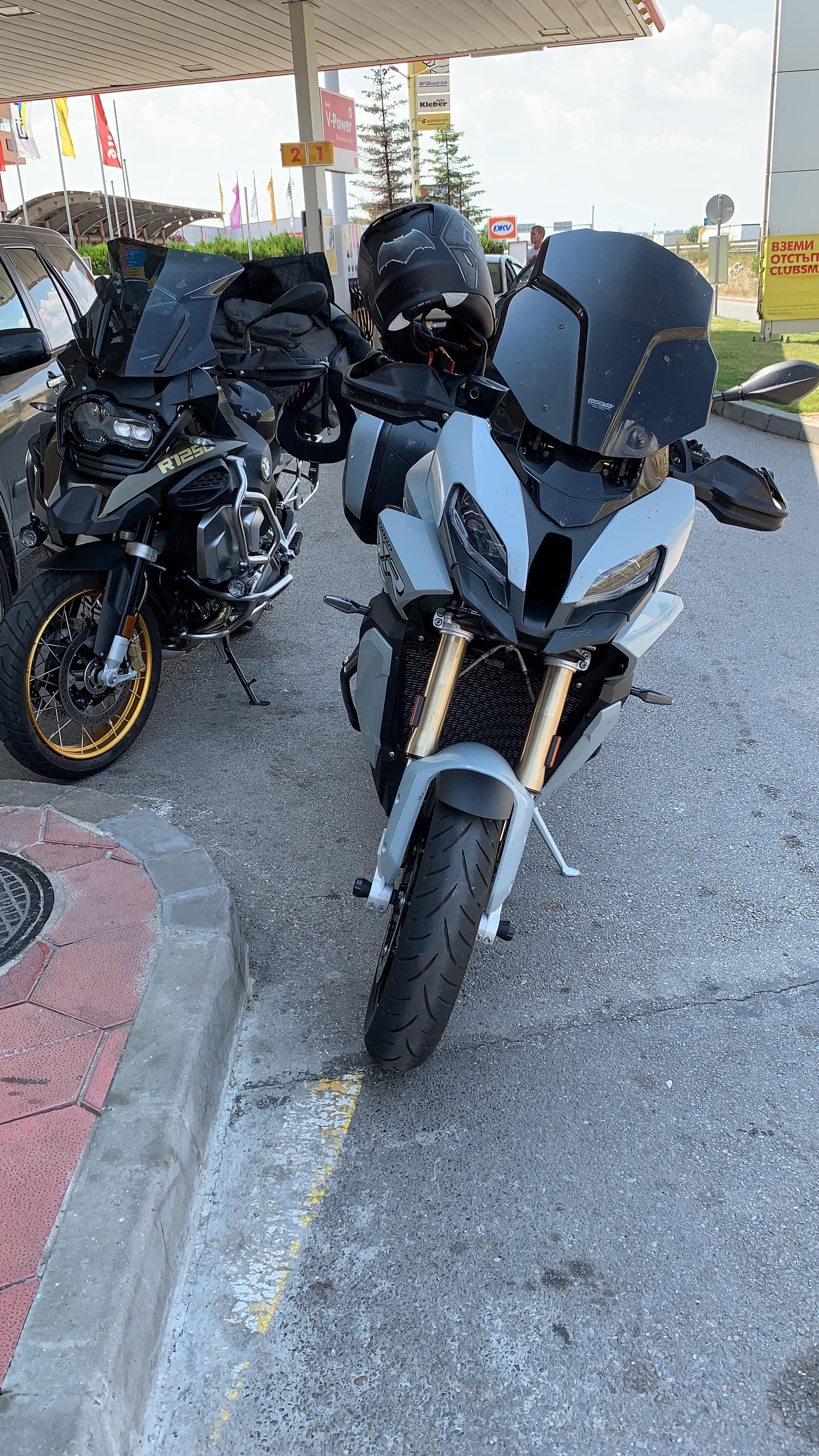

Ну вот товарищи, 4,5 тыщи за неделю. Один, с боковыми кофрами и софтбэг3 маленькой.
Что могу сказать, годный мот. Может многое, но ровный асфальт с множеством поворотов - его стихия.
Стекло МРА мне окончательно понравилось, не нужно никаких прищепок. Да ветра больше, но ок; если сравнивать с другими нишами, типа ГС/К/РТ - там тоже есть компромиссы.
По ГС - реально тормозят иксар, и это 1250. Зато все ржут когда я цепь брызгаю (смазка кстати наотлично зажаривается на банке глушителя, не знаю как буду отмывать :) - это минус.
Сиденье в целом ок, но есть кое какие неприятные ощущения :) Ещё заметил, что лучше не сидеть прямо а слегка наклонившись к баку, и рукам легче, и поток воздуха держит, спина/поясница не напрягается.
Задний баллон (бриджстоун Т32 (33?[emoji2369]) у меня) не оквадратился, что странно, т к общий пробег 8,7; хотя на жаре появились задиры.
Средний расход 7,0, но вваливал норм :) рабочий диапазон оборотов - 6-8 тыщ, но возможно это мой личный выбор, я люблю ехать в конце первой трети «мяса» момента, только в населенных пунктах втыкаю 6 - и как на автомате дальше :)
Правое перо вилки - выпотевает масло :( но, внешне-не сильно, имхо, поглядим что на сервисе скажут).
В общем, мот шикарен для дальняка по асфальту на скорости - не комфортный, но валить можно и нужно. Если бы все валили бы в одном, например в «моем» темпе - могли бы сэкономить час в день на пути. Если ехать медленнее - преимущества иксара на дальняке теряются :)

Саша, спасибо за отчёт. Не очень понял про мра. Ты поставил на итоге варио х-крин и был в дальняке с ним??
Такое стекло. Извиняюсь что запутал

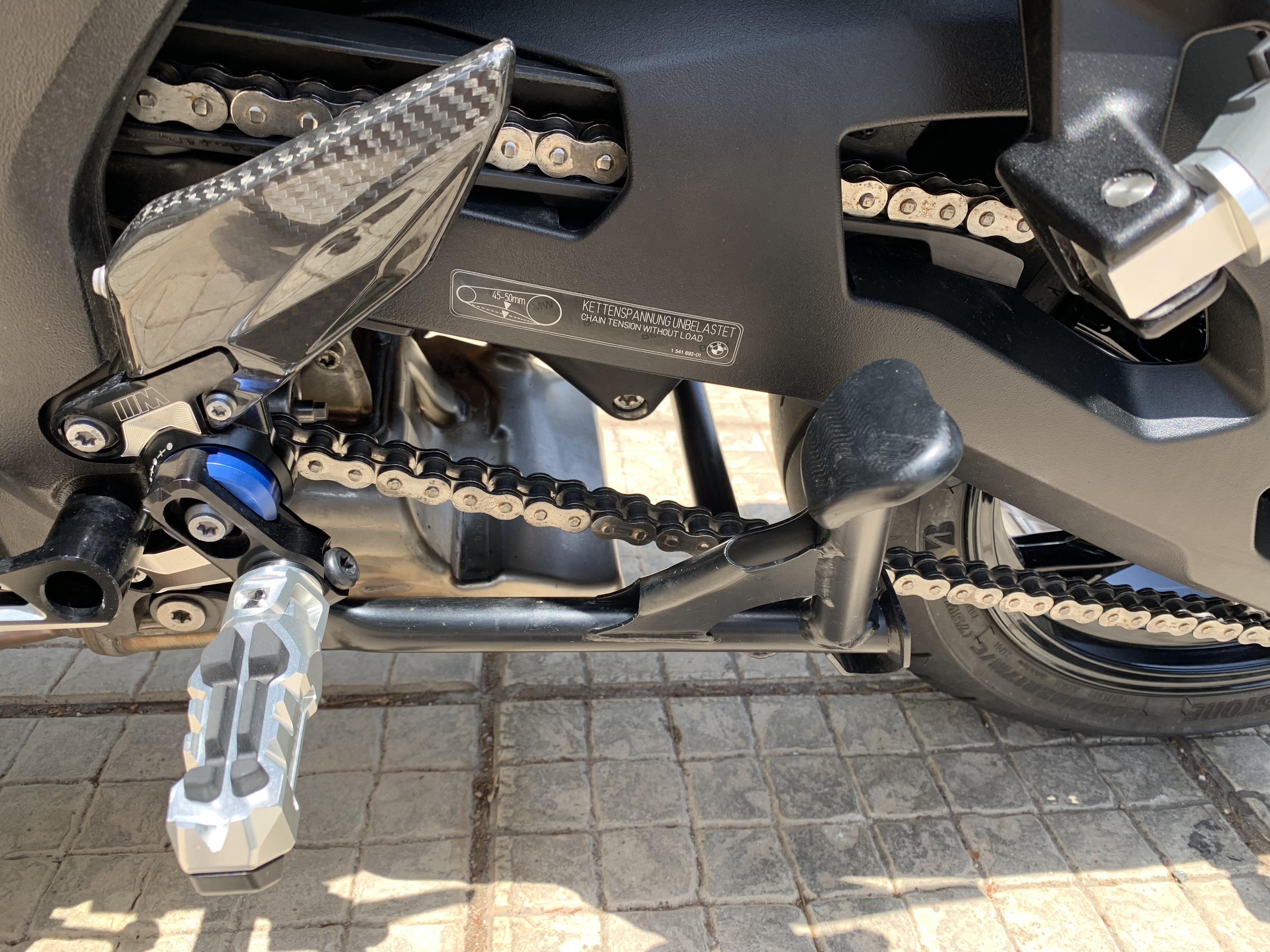

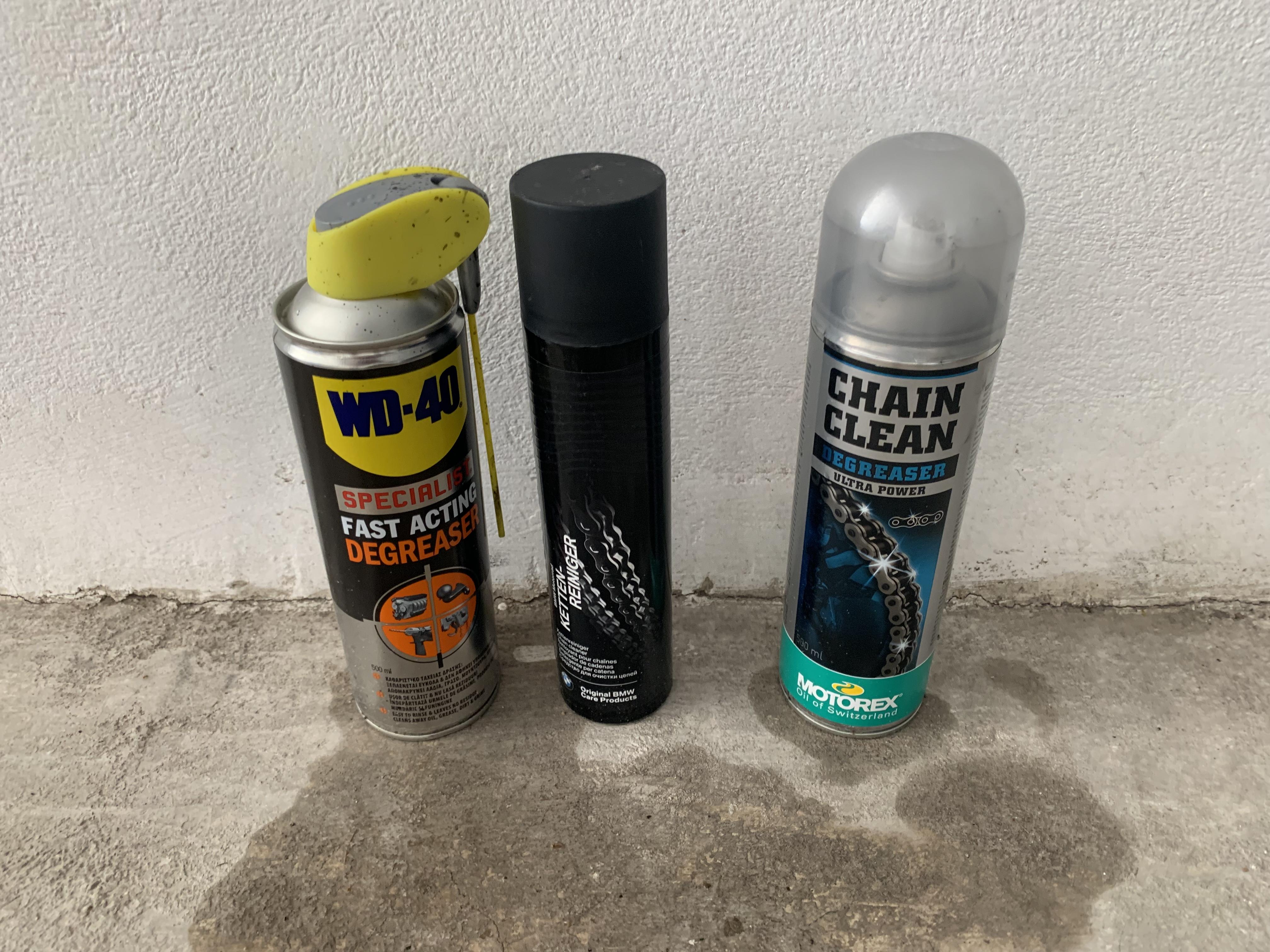

Полдня корячился отмывал цепь и все вокруг от смазки с грязью.
1 заход: вода + очиститель цепи + вода
2 заход, так же, но уже работаем щёткой
3 заход, опять повторяем
4 этап: выковыривание смазки с пластиковых направляющих на маятнике и раме (особенно там большие залежи старой смазки оказались)
Итог:
Итого, извёл 2,5 баллона очистителя цепи.
Смазка была также обнаружена на заднем левом габарите, изнанке номера, кофре и даже немного сумке на хвосте.
Со смазанной цепью:
Потом помыл мот целиком, со средствами от мух и тормозной пыли на дисках, намазал полиролями разными. Отдыхает.
Заезжал с утра на сервис - выпотевавшее масло на вилке призвано нормой. В целом, я так и думал (не очень хочется рассуждать почему), так что, кто писал что все время сальники меняет - забейте :) за 8,7 тыщ максимум 2 мл вытекло.
Takeda
4,125
26
Итог:
Со смазанной цепью:
Не знаю, что сказать...
Ты - герой :)
Сэмэн
46
Ногинск
А почему не взять просто керосин и малярную кисточку для чистки? Всё очищает и смывает гораздо быстрей и проще. Потом уже, если сильно захочется, можно пройтись очистителем цепи из баллончика
