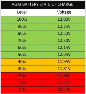

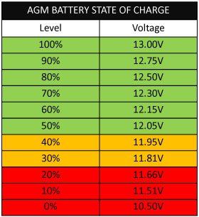

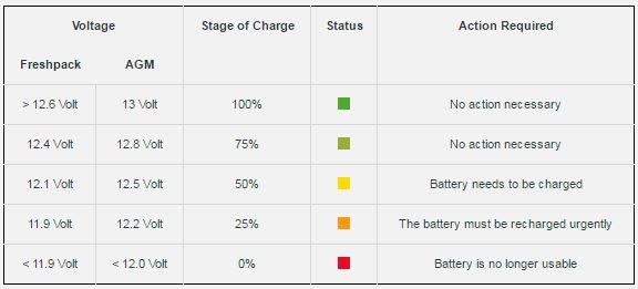

Сегодня зашел на стоящий в гараже XR (температура +5-+7С).
Примерно неделю назад (то ли 6 то ли 8 дней назад) полностью зарадил аккум - напряжение показывал тесте 13,04В
Сегодня намерил 12,44В - для AGM аккумулятора это менее 50%
Testing уровень зарядки Аккум Варта.JPG /
Сигналка выключена.
Вот я и думаю - то ли аккумулятор дохлый (хотя заводится с пол-оборота), то ли что-то высасывает заряд.
Мот вроде 17го года, не должен быть совсем убитый...:boredom:
Если считать, что это разряд от мотоцикла, то при емкости аккуму 10Ач мы потеряли половину 5Ач за неделю - это дает ток разряда 30мА - немало.:dash2:
А как у уважаемых обстоит дело с сохранением заряда аккумулятора при простое?

А что показывает дисплей? Треугольник с восклицательным знаком горит? Если горит, то что пишет? Если не горит треугольник и на дисплее не пишет DWALO или DWA, я бы не парился.
Дисплей при выключенном мото ничего не показывает - ну так и напряжени еще не критическое.
Но, есди верить таблице - разряд большой. придется ток утечки замерить. Не хотелось лезьть.
Посмотреть вложение 71962 /
Сигналка выключена.
Сегодня проверил заряд аккумулятора, 12,07 В. Мот заводится без проблем, на дисплее ни чего не показывает что надо его зарядить. Зарядил.

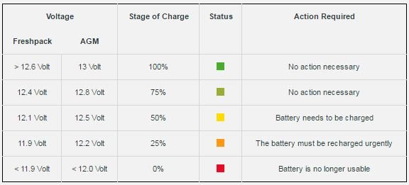

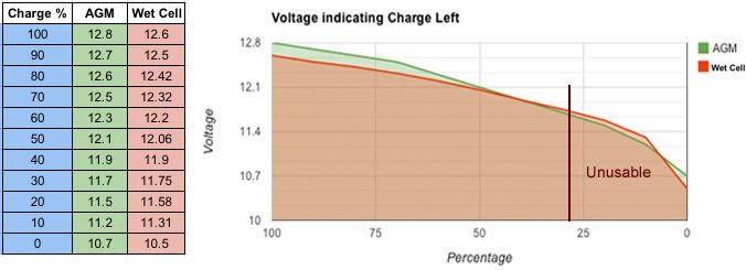

Судя по всему, разные AGM аккумуляторы имеют разное напряжение. Первая таблица, что я приводил - взята у Varta.

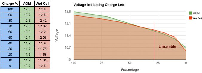

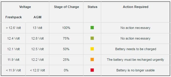

Но в сети еще много других таблиц - и у них напряжение указано ниже:
Как ведет себя напряжение на аккумуляторах BMW - я не видел графика.
