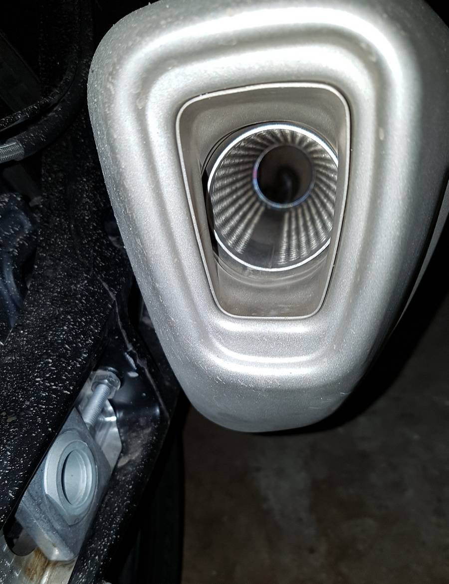

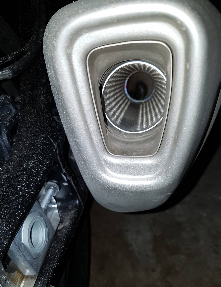

Я тут решил выехать первый раз на новом XR, заправиться (https://youtu.be/n9s85TS0Cdo), и показалось мне, что слишком громкий выхлоп у него, хотя, на вид и стоковый.
Вопрос - может что-то вытащил первый хозяин из него? См фото Глушитель.jpg глушитель.
Что у вас там? Есть какой-то ограничитель?

На стоковой банке нет флейты, соответственно, нечего вытаскивать. Проверь клапан на выхлопе, перед банкой. Сними пластиковую крышку и посмотри, на месте ли тросики. Первый хозяин мог их скинуть. Это даёт небольшую прибавку громкости на малых оборотах.
А вообще, первый раз слышу, что кто то назвал стоковый выхлоп громким))

Ага, значит нечего было вытаскивать - отлично. Прямоток прям :)))
Возможно, что у меня просто после нейкида (ФР) ощущение такое, на котором после 40км/ч слышишь скорее не движок, а шелест ветра.
Тут из-за звука выхлопа было желание переключиться на повыешнную, а такхометр показывает самое начало шкалы... Надо привыкать будет. Осталось дождаться весны :)
Посмотрю, что там за тросики, когда руки дойдут, спасибо за совет...
