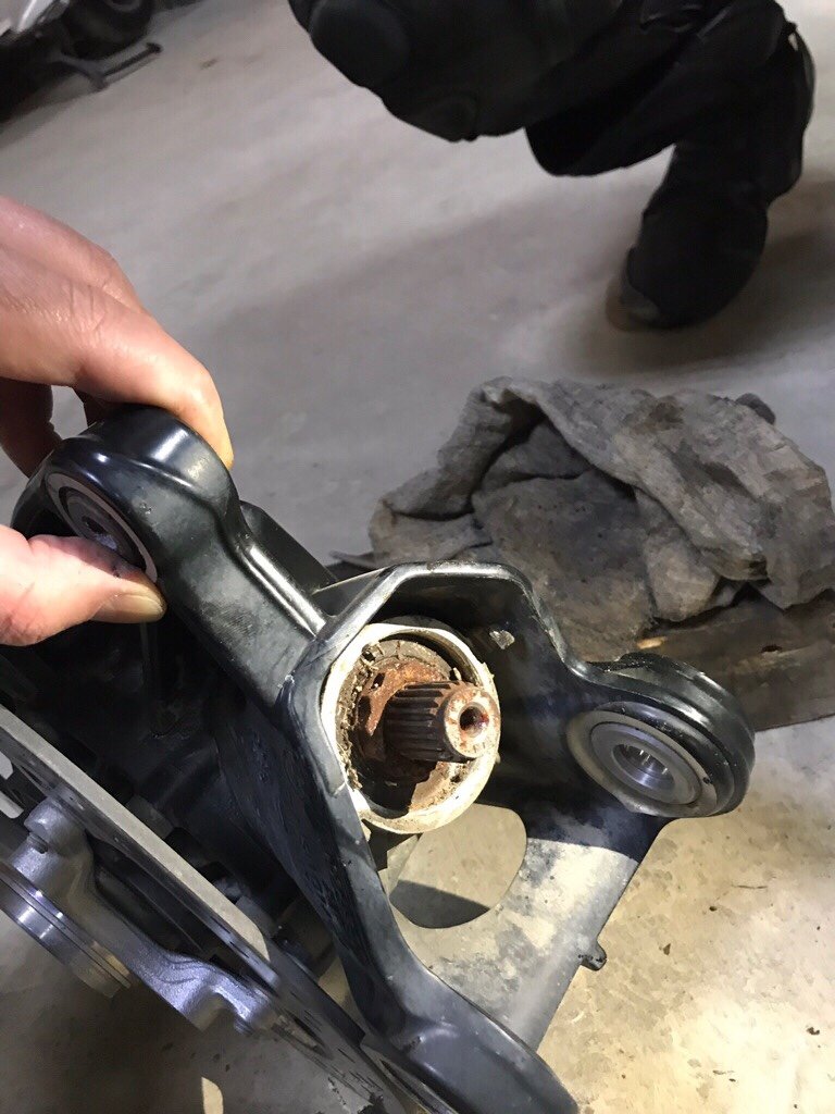

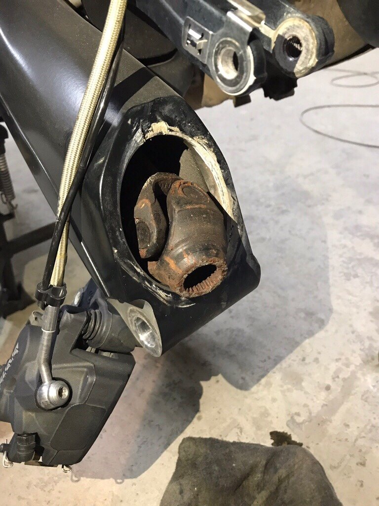

Перед поездкой в Грецию в апреле менял заднее колесо. Решил заодно проверить и кардан. Как и оказалось там вода, к тому же ещё порван пыльник. Протёрся изнутри. Ладно кардан смазали, помазали, пыльник заклеили. Пробег 28000 весь мой.
Короче делал я вчера ТО. Встал вопрос, что делать с водой в кардане. Поменять пыльник, не факт что проблема уйдёт, но всё равно решил поменять.

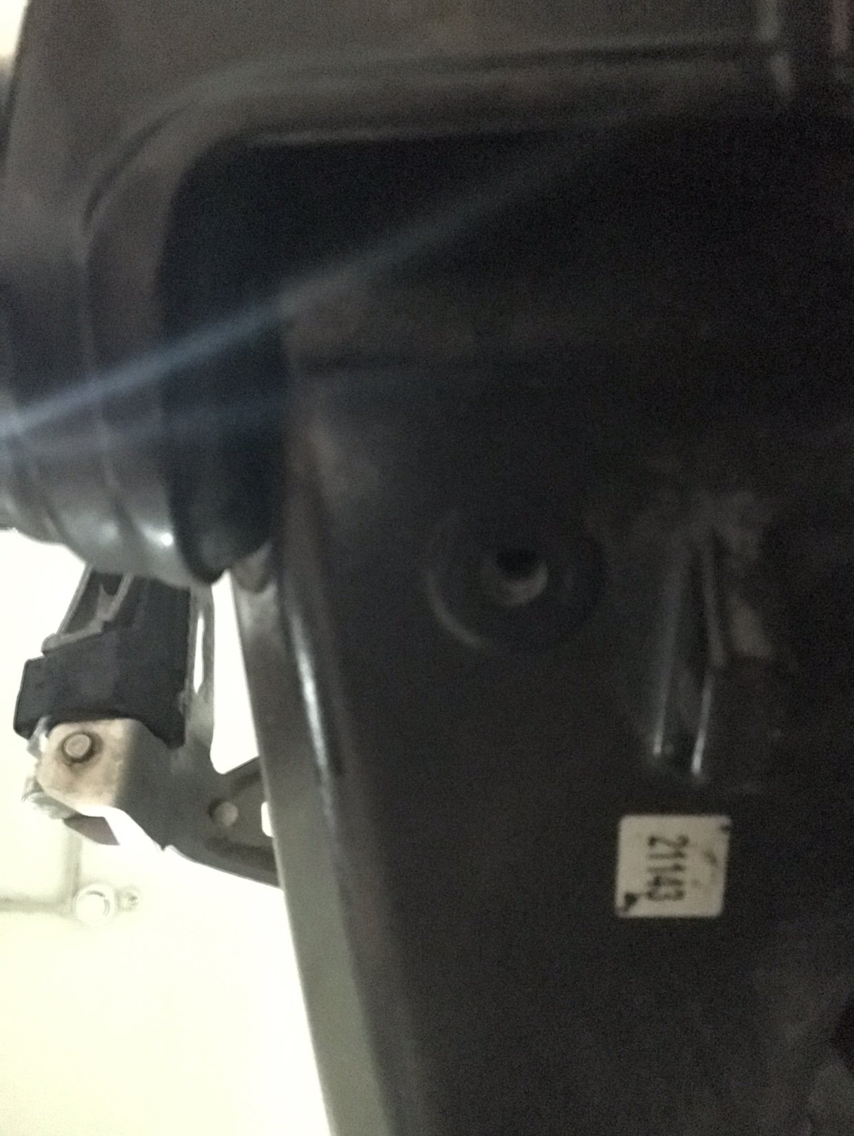

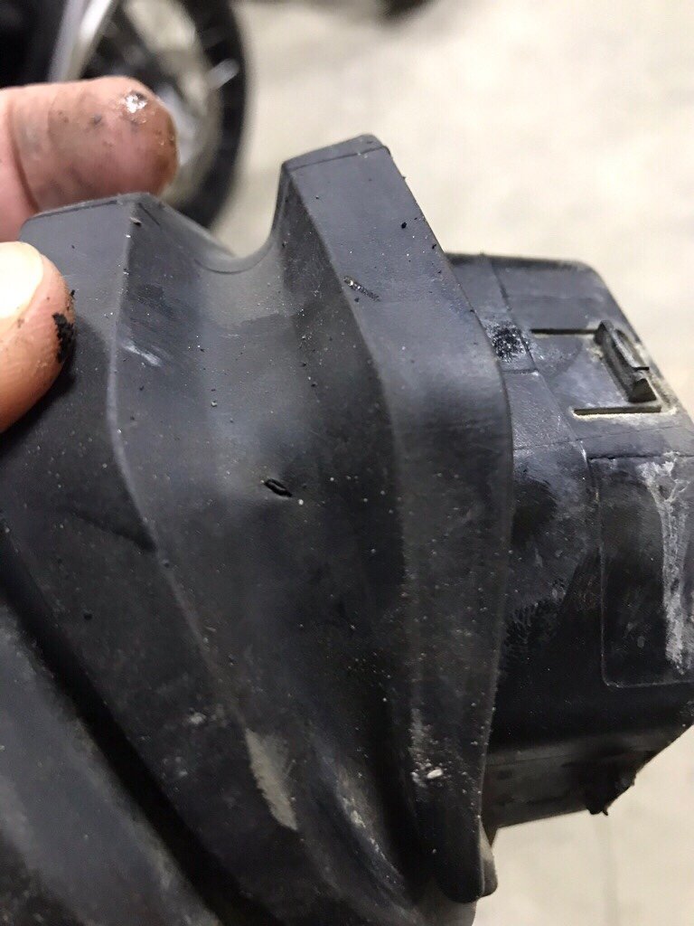

Думали как вообще избавиться от этой проблемы, думалидумали.... и заипенили короче технологическое отверстие (далее дырка) диаметром 5м. внизу кардана. Пример взяли с FJR1300 там такая же дырень у него, только сделанная заводом изготовителем. Теперь понятное дело, что вода будет уходить - и это хорошо. Но не исключено попадание пыли и прочего мусора. Вообще буду наблюдать в конце сезона посмотрю, что там и как. Всё смазали помазали, посмотрим что будет.

опыт не новый. перед "говнами" дырку затыкать/заклеивать не забывайте
Я Плохо читал форум, нифига не нашёл. Еслиб нашёл, вообще без раздумья сверлил бы.

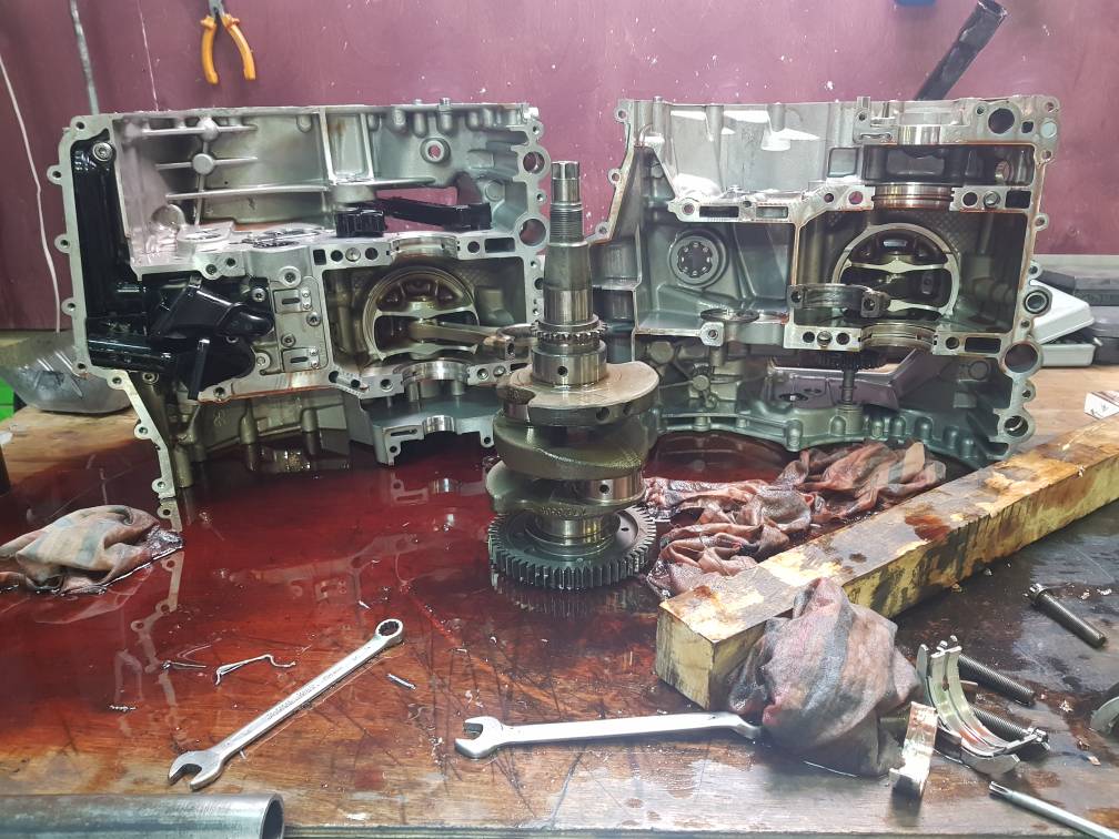

14 год, пробег 61 тыс, резко застучал мотор. Вскрыли.
Разбило вкладыш под одним из шатунов.
Под замену вкладыши, шатун, коленвал.
Гарантия закончилась пару месяцев назад.

))) Напишите потом, во что ремонт встанет. Если не жалко) Думаю любопытно будет людям.
Посчитали. Ремонт не целесообразен. Колено 60к, шатун и вкладыши 20к, прокладки и мелочёвка еще 10-15к, плюс для сборки понадобится спец инструмент который стоит как чугунный мост. Ну и сборка этого всего дела где то 20-30к. Будем ставить двигатель с разборки. Цена 100к
