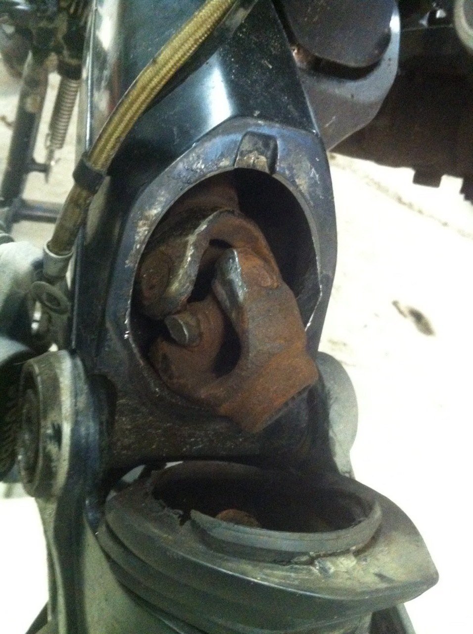

Он весь ржавый, смысла нет менять крестовины, бу кардан стоит от 20 до 30 тысяч, я сегодня оплатил за 20,я думаю крестовины будут не дешевле, плюс посадочные места для крестовины подразбились

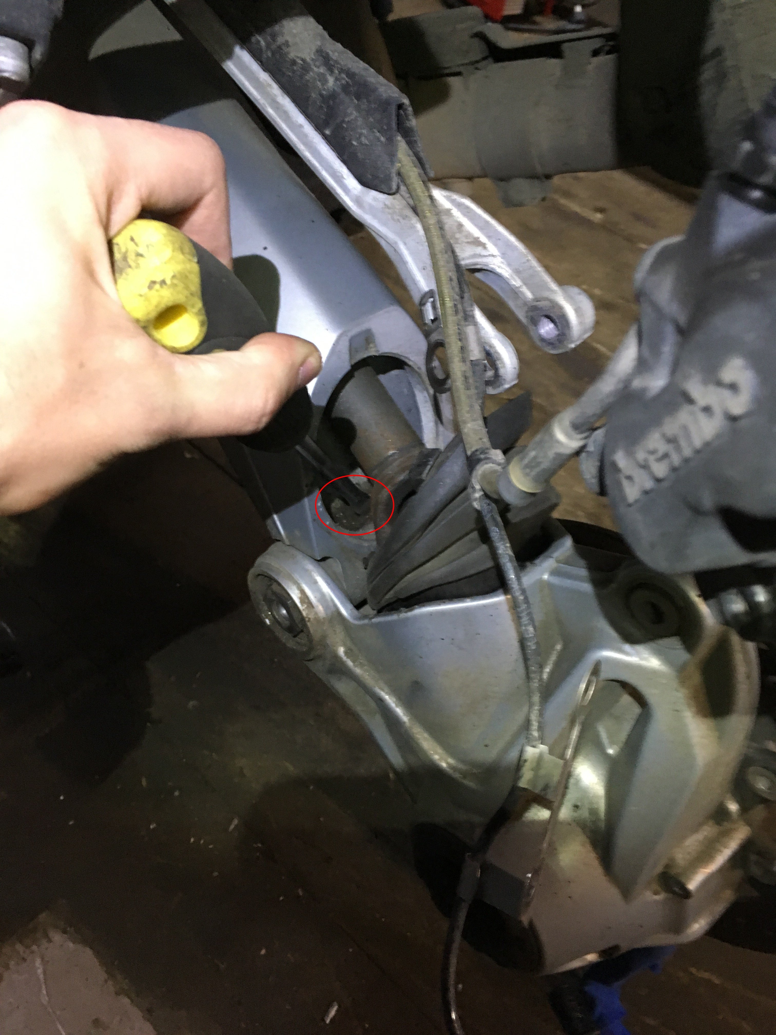

  1. BMW R 1250 GSA
Майский выезд был испорчен, успел отъехать 75 километров от Пятигорска, умер кардан
Народ в шоке, как за три года в мотоцикле за 1690000 может такое произойти, какого качества должен быть металл, чтобы в такое превратиться,отдельное спасибо людям, которые готовили мотоцикл к весеннему выезду, а ведь просил посмотрите кардан
Сначала пошла вибрация, хорошо не поехал дальше, колесо заклинило при вращении назад, когда сгружали в Пятигорске, оно и в перед перестало крутиться, если бы поехал своим ходом то заклинило бы на скорости,крестовина просто развалилась

Тимофей, кардан от БМВ идёт только в сборе, нет парт-номера крестовины
+1
К сожалению на водянке гофрированная резинка сделана тоньше и слабее чем на воздушнике.
Вот через неё, через микродырочки туда попадает вода, грязь, которые вымывают смазку и результат в итоге, как у Гены.
Сам узел с крестовинами насколько я помню не обслуживаемый (наверно в Германии он не ломается). Но для исключения внезапных поломок, перед дальними поездками его надо вскрывать, при необходимости вымывать грязь, ржавчину и набивать новой смазкой.

Тоже самое было на пробеге 40000км. Кардан был весь ржавый, сальник моста весь в грязи. Кардан намазал литолом чтоб не ржавел. Подумываю тоже сверлить сливное отверстие. А в крестовину врезать маслёнку для обслуживания.
Ён_
9,545
Не надо сверлить отверстий и вставлять маслёнок!
У меня на воздушнике после 20000 км нет никакой грязи в рычаге после 8000 км бездорожья, бродов (не могу не написать Магадана, Алтая).
Просто надо не жалеть белой и серой смазки при ревизии задней подвески!
