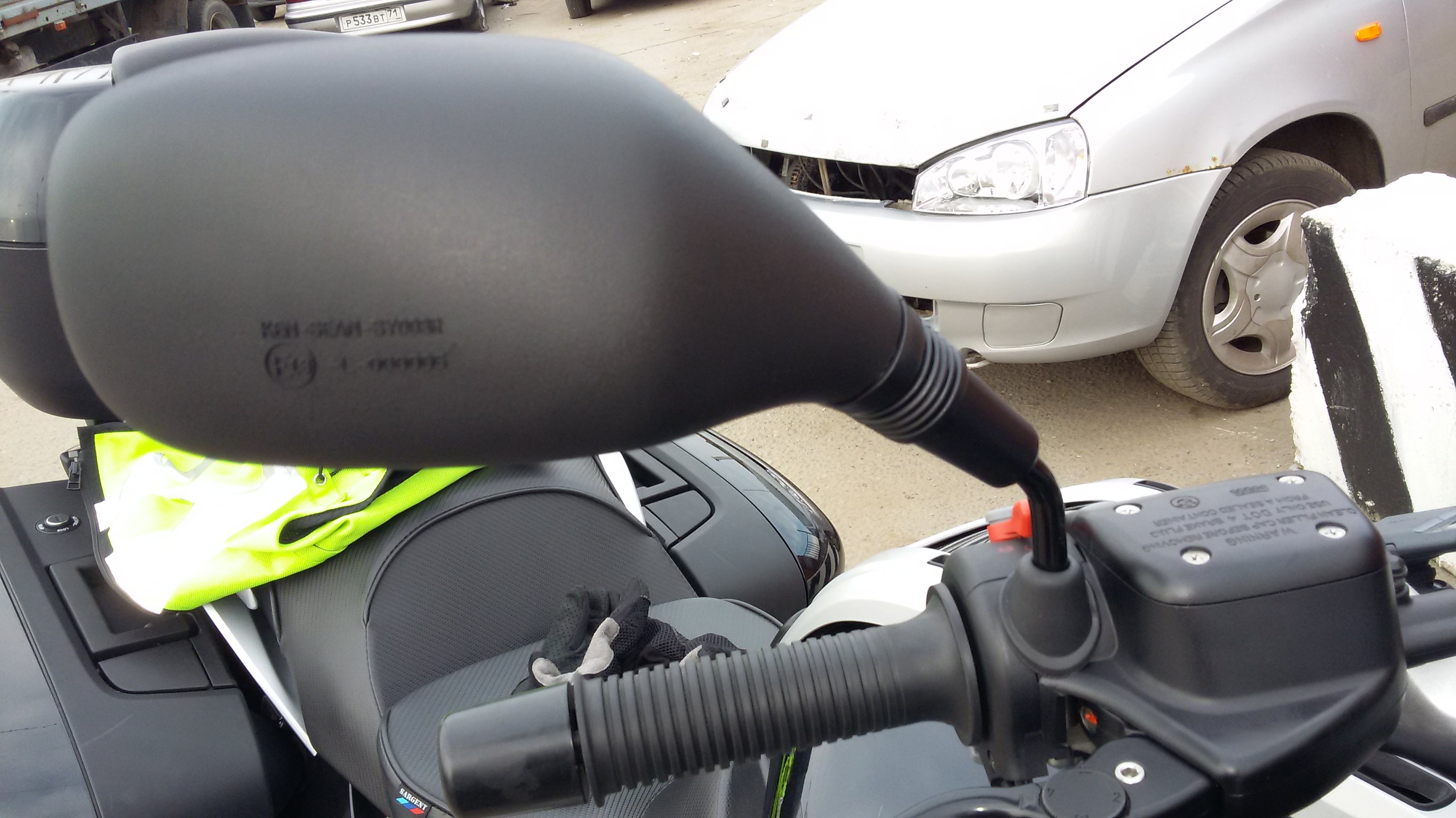

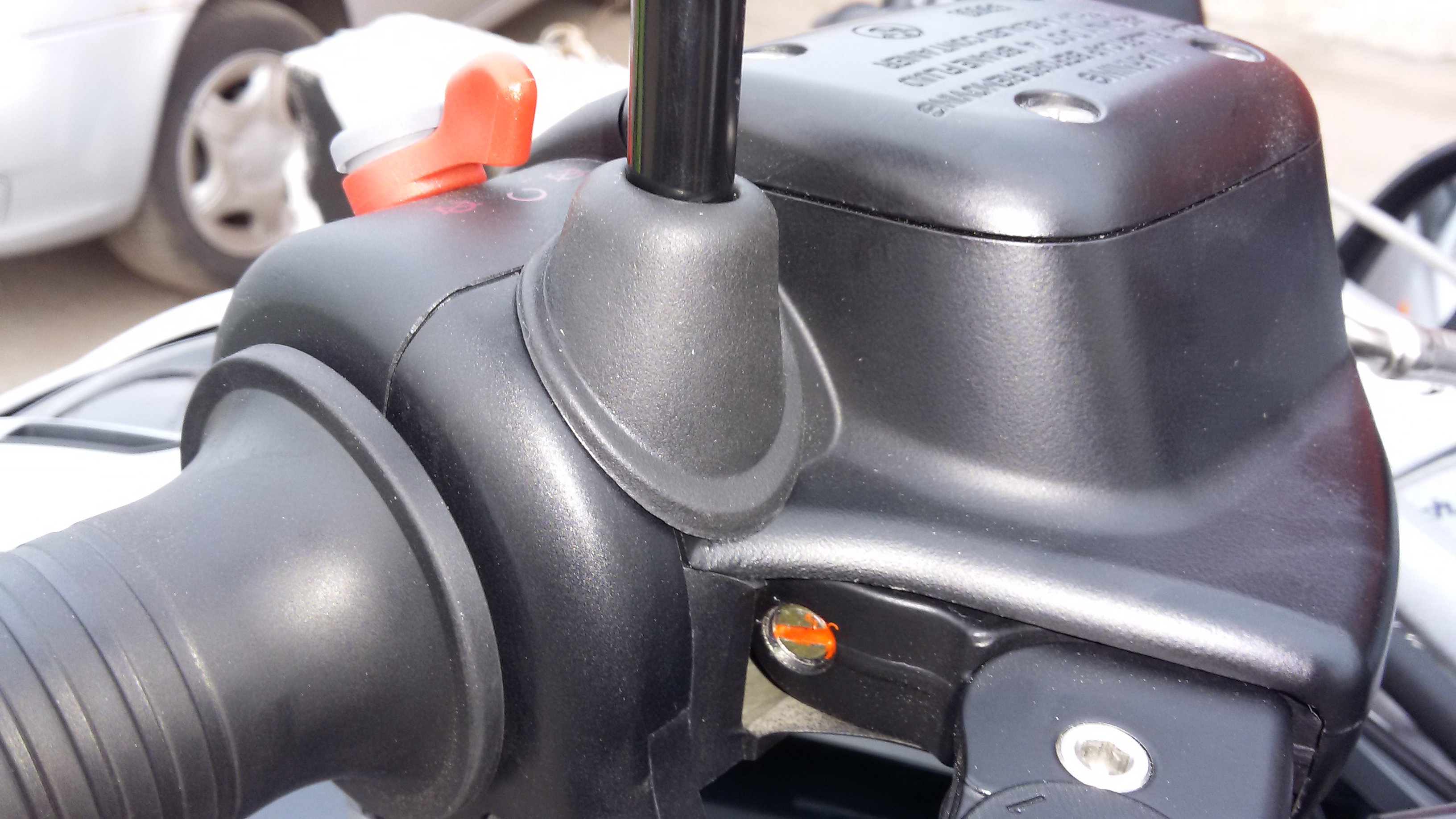

Все очень просто, меняются крепежные скобы ручек сцепления и тормоза на скобы от нового R1200R или Гуся, а дальше покупаются BMW зеркала любого дизайна.
отправлено с моего R1200RT через Tapatalk
Миша, благо дарю, вкрячил от водяного Гуся. Штатные зеркала и теперь дополнительные на руле развёл по секторам, теперь поляна сзади пасётся полностью.

А яот 800 на экзисте прикупил зажимы и тоже.... вся поляна сзади видна....не много растроили цены на этм жезезки--по 1200рупей..... но ни чего..это терпимо ....зато сзади видно всю и головой меньше приходится крутить....мне нравится

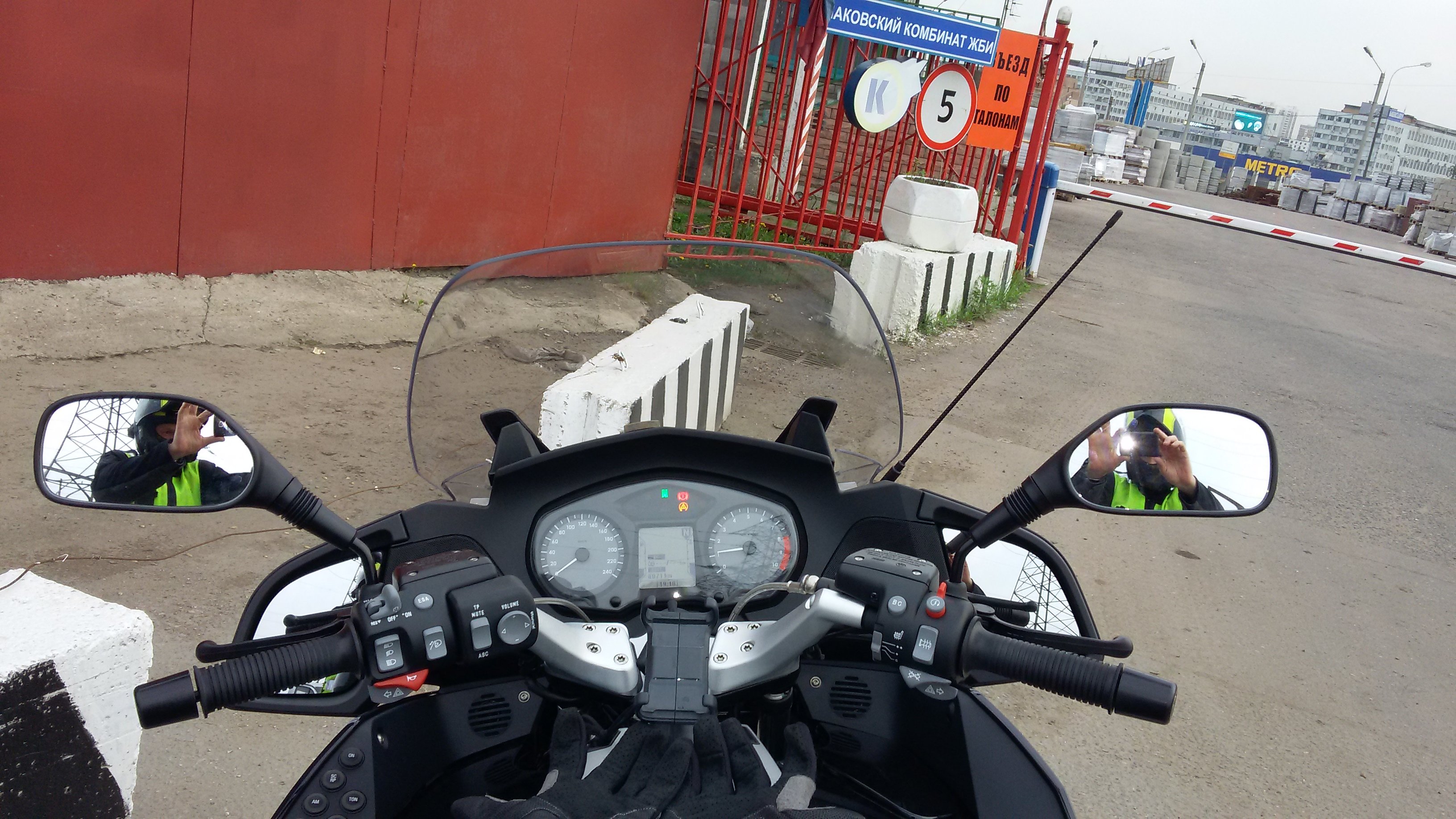

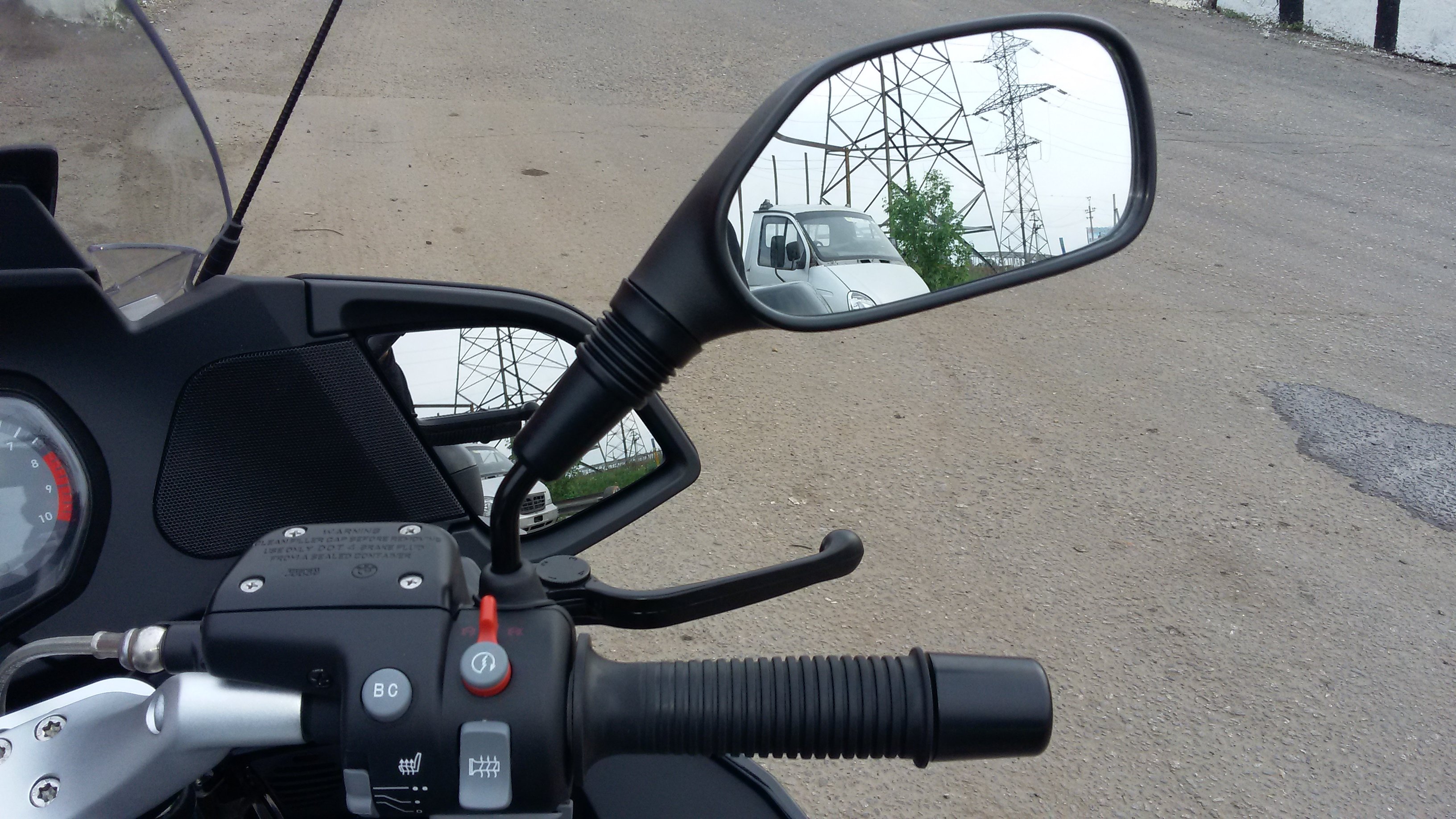

Воткнул в штатные места зеркала от скутера SYM,обзор прекрасен!спасибо AndreyX за переходники!

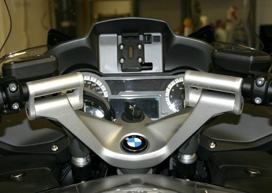

Чуток не хватает длины рук :), приходится тянуться к рулю. Так вышли проставки под руль на водяную РТ?
На предыдущей странице DMaxim писал
- защита радиатора,не ставил...
- проставки под руль поставил сразу ,без них на дальняк не ездил,сравнивать не могу..
По радиатору полагаю водяной, значит что-то есть, вопрос к нему)))
Gunnar
133
Джентельмены, а у кого-нибудь есть не используемые проставки под руль на RT до 2009 года (4 отверстия)? Если есть - с удовольствием обсужу вопрос покупки-аренды
