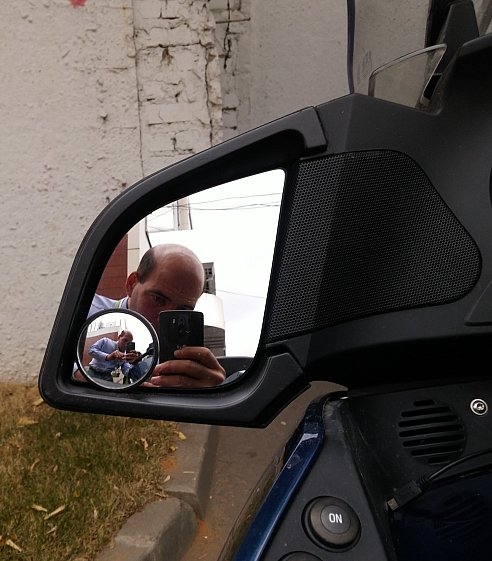

- доп. зеркала (хотя я себе аккуратно приклеил в уголок небольшие круглые панорамные, мертвые зоны видно прекрасно)

Про доп. зеркала, сфера на родных зеркалах не решает той задачи что зеркала на руле.
1 Зеркала на руле ближе к глазам и при небольшой их сферичности в них видно гораздо больше и с меньшим искажением.
2 Зеркала на руле ничего не заслоняет, штатные зеркала на 1/3 закрывает руль.
3 И главное, перед тем как трогаться (например, выезжая из кармана) можно покрутить рулем и получить полную обзорность всего что происходит сзади.

Я много езжу по городу и для меня актуальна обзорность, поэтому я приколхозил доп зеркала и уже без них не представляю езды, но по трассе они нафиг не нужны.
