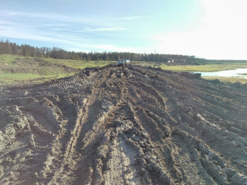

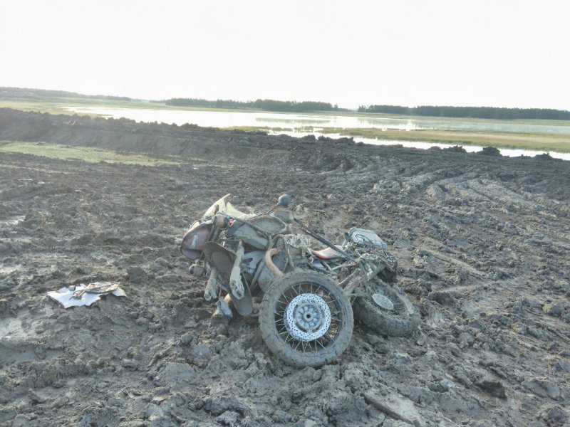

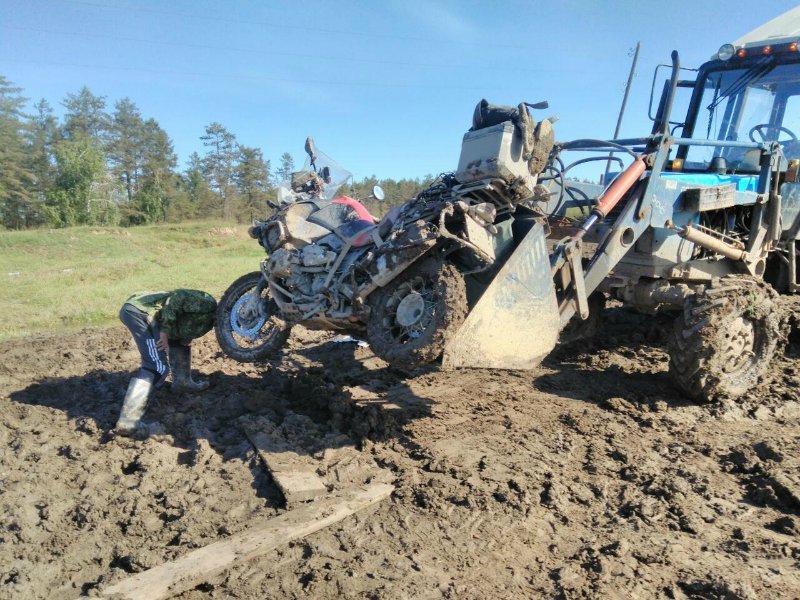

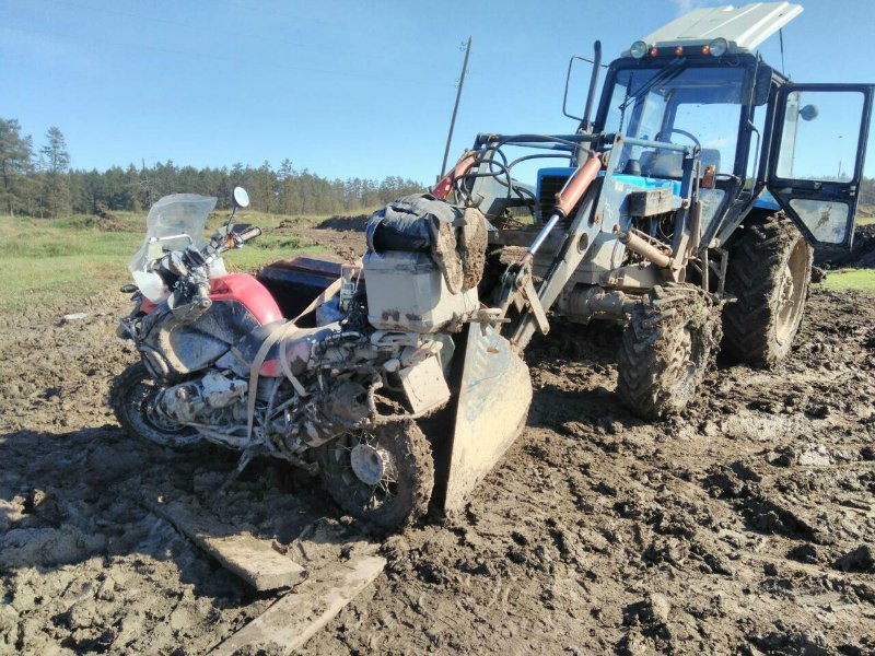

Да и не посыпался КТМ от довольно жесткого продубаса. Просто идет обкатка-притирка, т.к. мот всё же изначально не для этого. И лапка тормоза не под езду стоя. Я Чурапчу под дождём туда и назад проехал. Фотографии коллег из Екатеринбурга дают понять, что это такое чурапча1.jpg чурапча2.jpg чурапчa3.jpg чурапча4.jpg чурапча5.jpg
На фото грязь уже подсохла - там очень быстро сохнет. А я в дождь ехал. Это была жижа, когда возвращался. Один раз на скорости 70 просто на животе проехал. Ямки там скрытые попадались. С вытянутыми вперед руками. Мягко, но липко. Понятно, что не до фоток было. Чтобы опять сесть на мот, пришлось в луже на обочине перчатки отмыть. Короче, такая невезуха с погодой получилась, не специально экстрим искал.

"Конец простой, пришел тягач, и там был трос, и там был врач и МОТ попал, куда положено ему". (с)

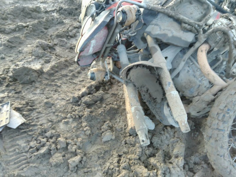

Мот привезли, помыли. Кроме заднего тормоза и пера ничего не нашли из поломок. Все в удивлении. Перо на Ильменском смотреть будем. Скорее всего, направляющей труба. В брембу манжеты подбирать. Ну и расходники менять.

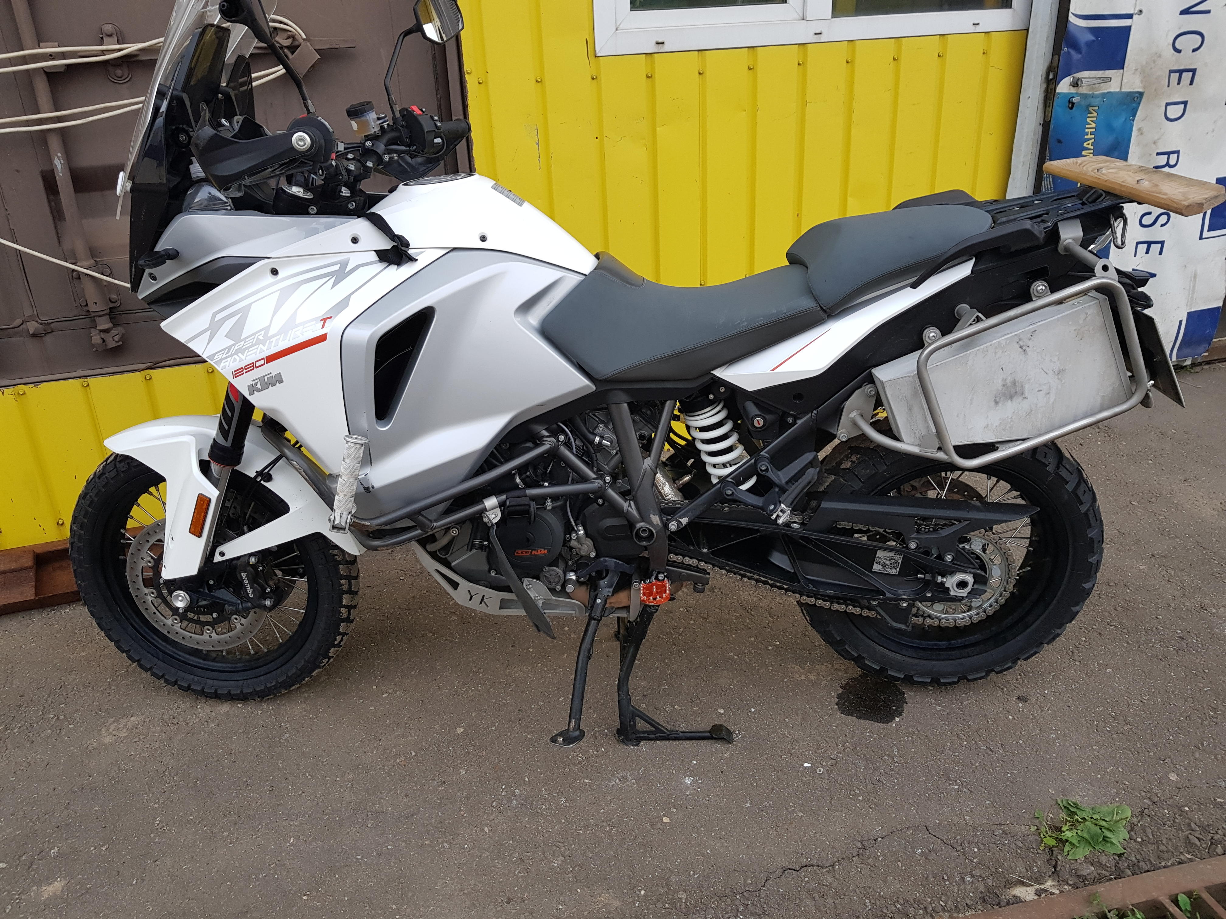

Перо на Ильменском сделали оперативно. За что Илье и Юре огромное спасибо. Переднюю лапку тормоза опустили, проставку 30 мм на руль поставили. Тормозной супорт починили ремкомплектом. Аццки приятно в стойке наяривать, аж подпрыгиваю от предвкушения, но....
Одна проблема осталась, которая перечеркивает все успехи - задний аморт не заработал, как ожидалось((( Прыгает, цуко. Какая у кого мысля, слухи? Я не помню, чтобы тёк, механик божится, что не тёк. А с хренов тогда? Дело в механике или электричестве? Отзывали амеры 1500 мотов 15 года. Но там тёк аморт -клапан отбоя травил. Биляш, не докатаю сезон... Завтра в БЛ повезут на обсмотр. Очень хоцца, чтобы просто моск засрался.

Похоже... всё надеялся, что ложный сигнал клапанок открыл... Нагрузки то на него и не было вовсе. Даже без кофров ехал, с сумками...

Хорошо, что мопед на гарантии. Пусть работают.
Условно хорошо. БЛ в очередь поставил. Не электроника, увы. Сигналы приходят правильные. Сезон на 2/3 откатал. Хотел в сентябре Памир. Задний аморт - это уже явный косяк на данном мопеде. Шикарнейшем мопеде. Даже закрадывается мысль, ну нах эту семиэктив, сырая. Поставить обычную. В 990-ом за 100 тыс. км даже не заглядывал. Шо теперь, каждые 20 тыс. аморт менять? И дальняки прерывать на самом интересном? Но эта подвеска, типа, изюминка, удобная фича. Короче, еще раз попробуем...
