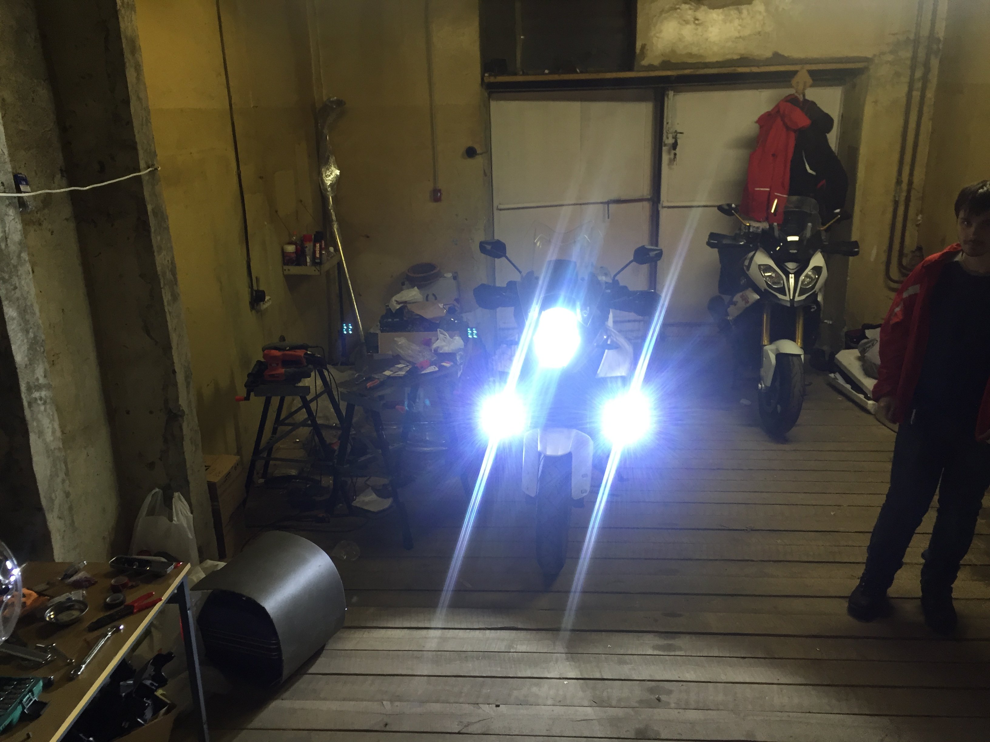

Штатные лампы на циклопов поменял?
ага. свет стал более менее.
тоже заказал циклопов только что)))))
с установкой проблем нет кроме того что раскрутить приходится треть мотоцикла )) ну и я поставил резисторы снизу внутреннего кожуха - очень уж провода и резисторы у циклопов "монументальные" - и так то с трудом влезло все под фару.
АК74, доп.свет как подключал?
перецепил две фары на одно реле, запитал с ACC2 провода, релешка везла между проводами под фару, права там все теперь так понапихано - как бы не перегрелось. осталось кнопку нормальную купить (в стандарте уродская) и вывести через дырку в кожухе около панели приборов или прикуривателя.

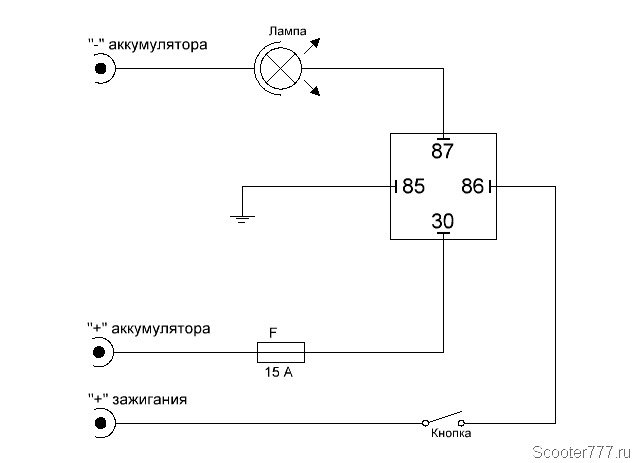

может я не правильно понял, но я не понял, для чего в таком случае реле? Если плюс питания для допсвета тащить с аккумулятора, а в качестве управляющего плюса брать плюс асс через кнопку, тогда понятно, что цепь асс не грузится, а используется для того, чтоб фары без включения асс не работали. А если в качестве питания фар использовать асс, тогда зачем реле?
ну и тогда возникает вопрос, на сколько ампер рассчитан асс под фарой? Вроде обсуждали где-то, что асс под фарой на 10А, и есть еще под сидухой пассажира, вроде как на 20А. Могу заблуждаться. Поправьте кто знает, либо надо мануал почитать...
AK74
915
Бирюли Хиллз
а кнопка включения доп света? как без реле - через кнопку 10 ампер пускать? в допсвете стояли плавкие предохранители на 5 ампер, из чего я сделал вввод что больше 10 ампер не потребят, отрезал предохранители и запитал напрямую через асс2.

У меня тумблер, который с пролайтом шёл. На всякий случай, гляну на сколько ампер он . По потреблению допсвета , вопроса нет. Оно понятно. Вопрос сколько ампер на аксессуары допустимо вешать?

А я запитал напрямую с аккумулятора через предохранитель и реле, только информационный где-то под фарой врезал (не помню от чего). Так надёжней, вешать можно сколько угодно.
не понял что такое информационный. у меня от acc2 на релеху идут два провода, и из релехи на фары два и на кнопку два. что куда подключить - плюс кнопки запитать от асс2, а плюс релешки напрямую от аккумулятора? работать то будет? с другой стороны почему нет то, наверное будет.

Полагаю, что под словом информационный , имелось ввиду управляющий. Джагурда сделал по-правильному. Силовое питание идет от аккумулятора, а управляющий приходит с аксессуаров через кнопку.

я правильно понимаю что надо входной плюс реле подключить напрямую к аккумулятору, а плюсовой провод от реле к кнопки перерезать и плюс от асс2 замкнуть на плюс кнопки, а плюсовой провод от реле к кнопке останется одиноко торчать из релехи?

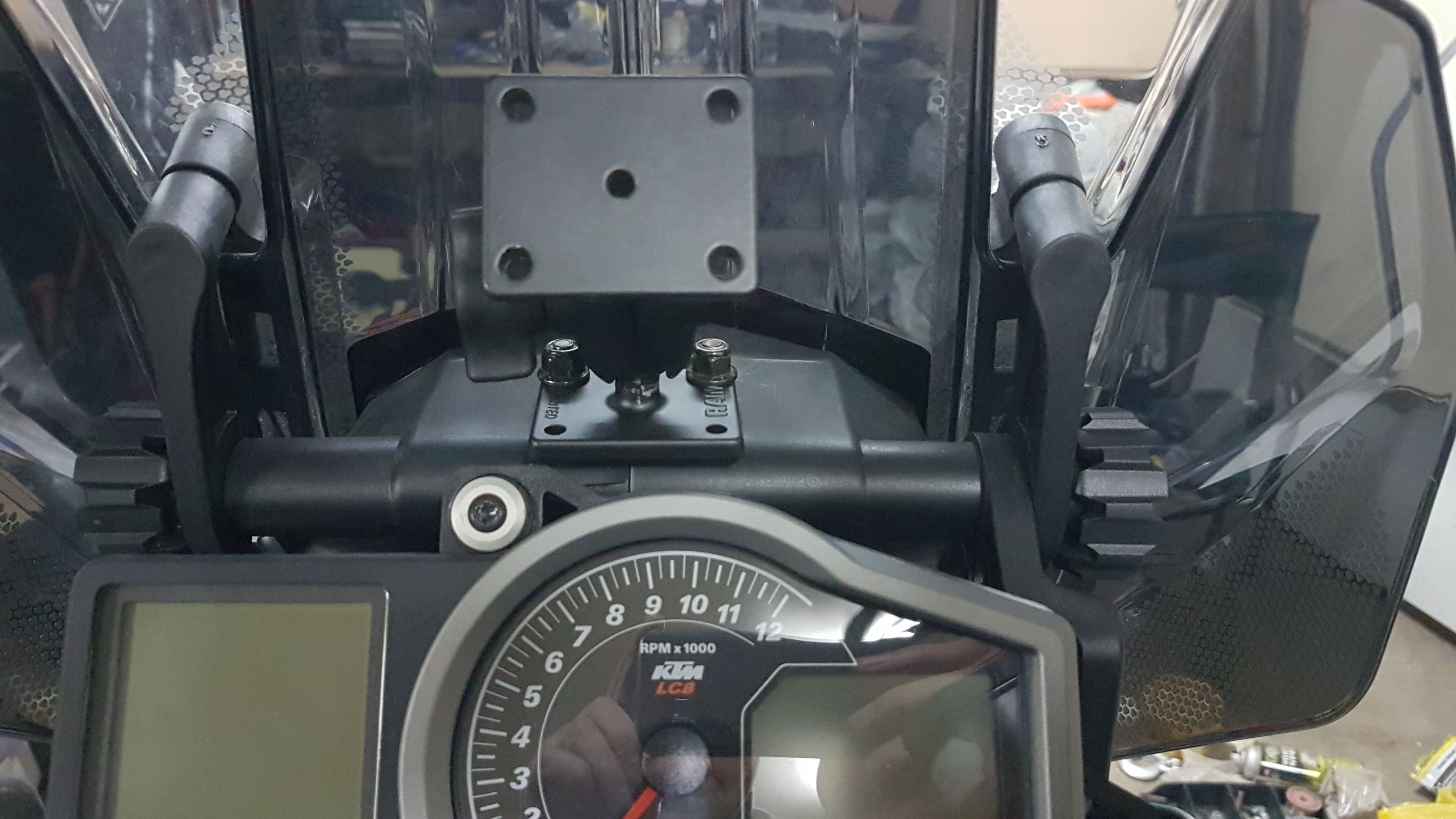

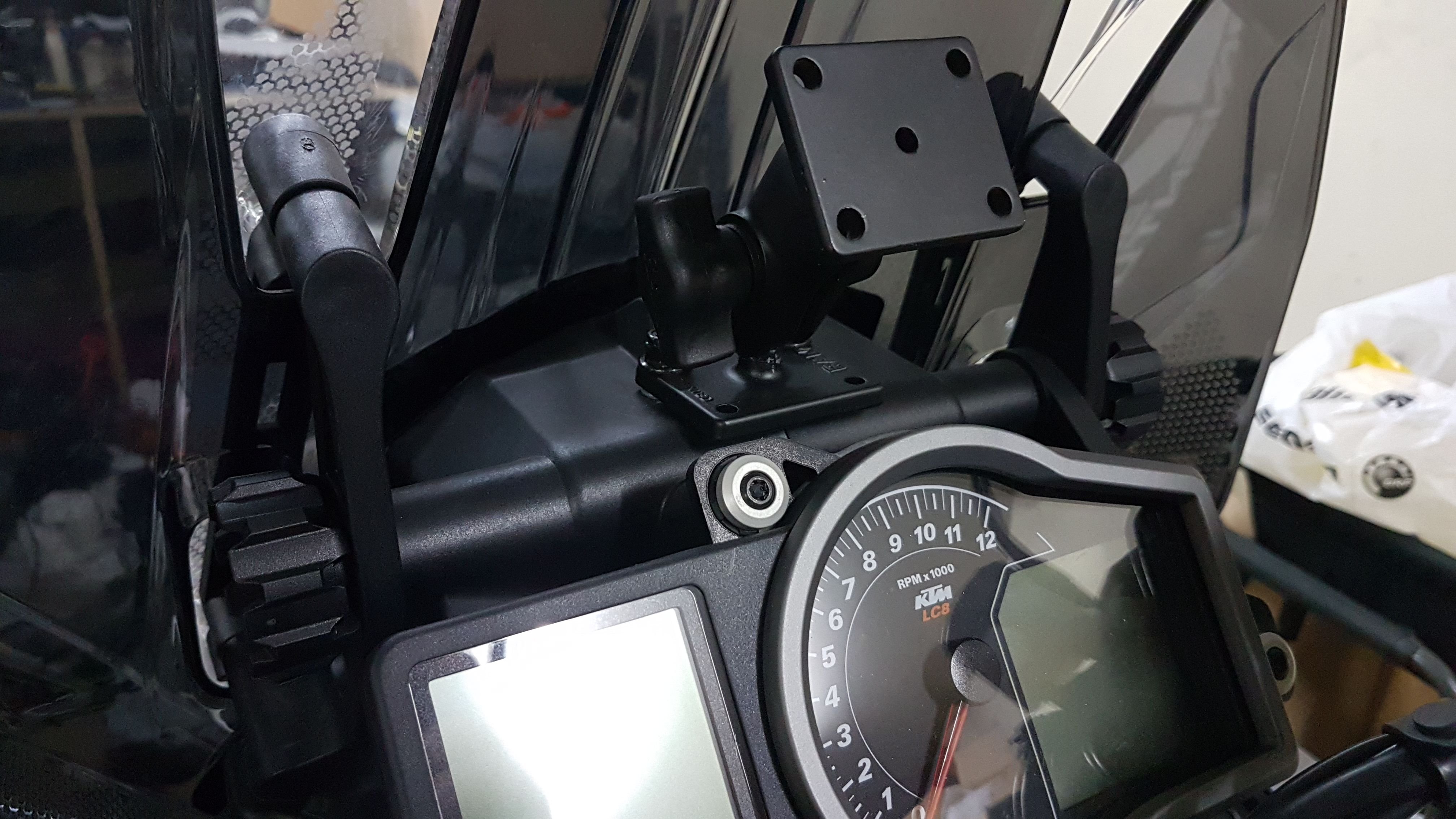

Это рам. Где покупал?
отправлено издалека
Да, Рам. Шел в комплекте с навигатором, а второй пятак от предыдущих остался. Купить не проблема. В исполнении просто , надежно и не трясется.
