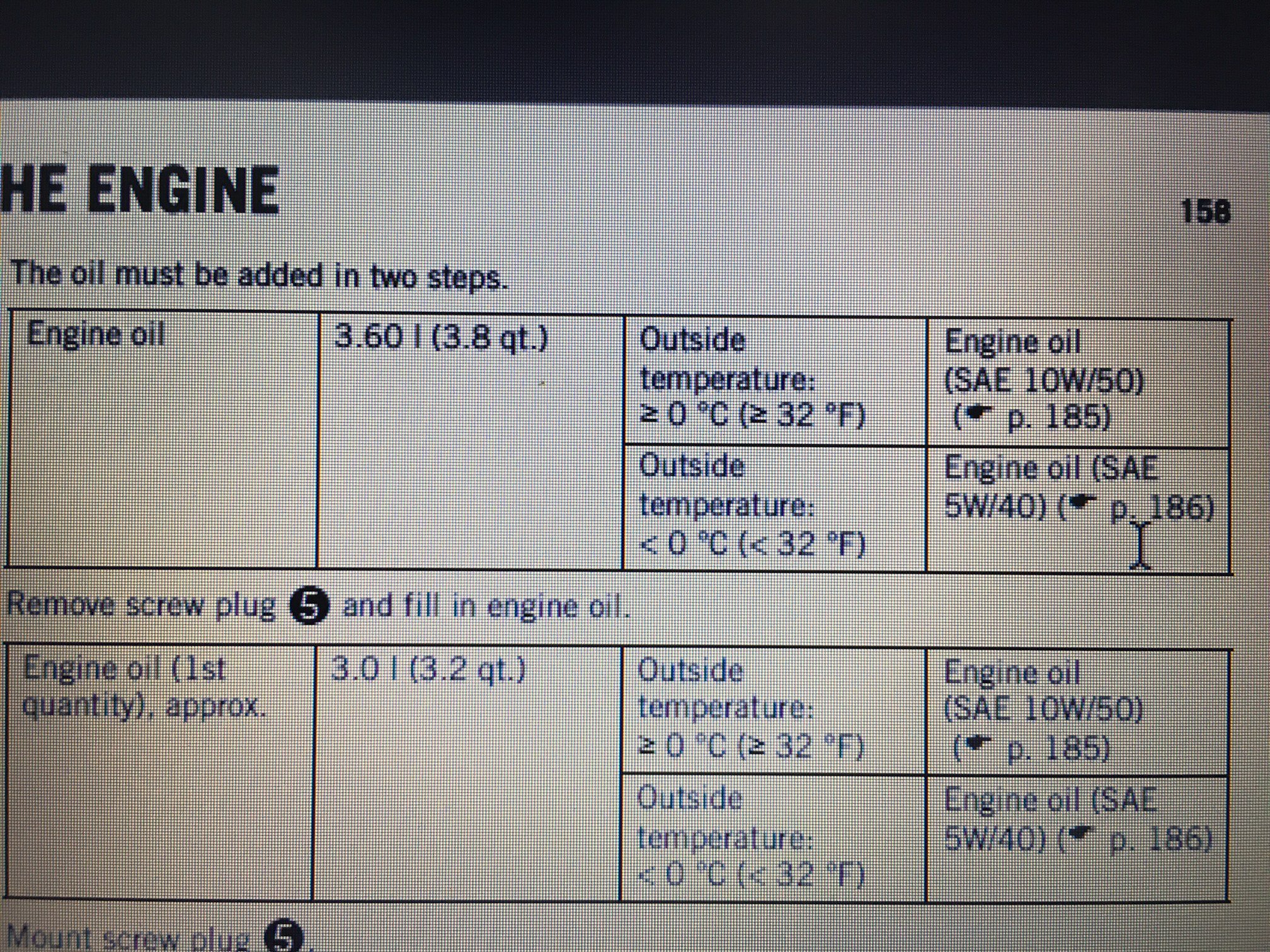

в манулале на 1290 - Motorex 10W50 Power Synt 4T
В холодную погоду, когда ниже нуля то 5W40
Беда в том, что у дилера Моторекса в мск это масло кончилось.
Понял, спасибо за инфу. В Питере, тоже нет его.
На след. недели мне его с Финки привезут)

Да, вот еще вопрос.
А если перейти на другое масло, Кастрюль), или еще что альтернативное? Имеет смысл?
Или Моторекс, это самый оптимальный вариант?
makroman
9,936
А Моторекс как производитель, это осознанный выбор? Есть какая то скрытая сермяга, в этом?
Или просто потому что КТМ рекомендует?
SEGUR
4,014
Маасква
Ром тут спорить и делать правильные тех выводы сложно, почти невозможно :)
Лично моё мнение и мнением механиков совпадает с выбором КТМ, что Motorex для LC8 это лучшее что есть на рынке. Также как и для кроссочей 2Т.
Как и то, что Motorex ваще одно из лучших высокотехнологичных масел. Ну вот верю я этим швейцарским хлопцам, что они действительно доказали заводу КТМ что их масло не самоё дешёвое, а лучшее. Но это субъективно.
п.с. если куплю гуся, то буду лить тоже Моторекс.
