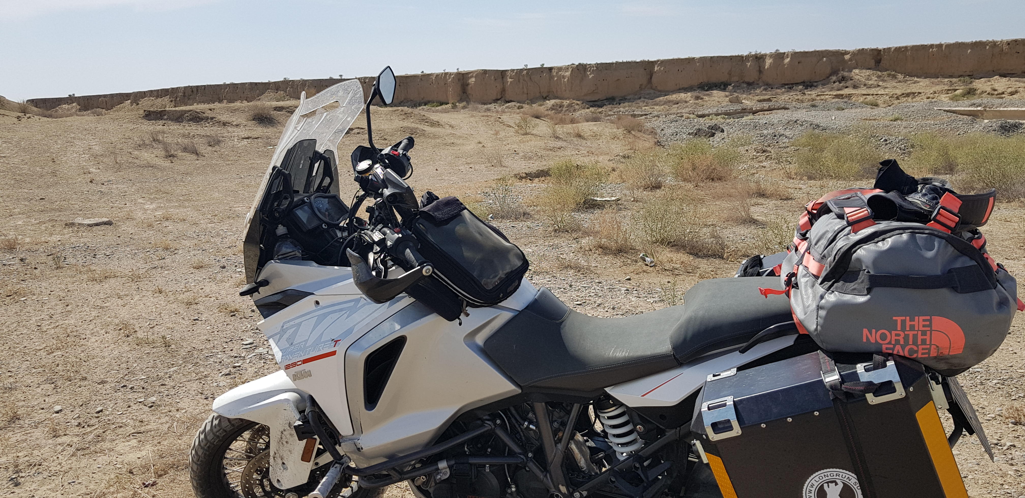

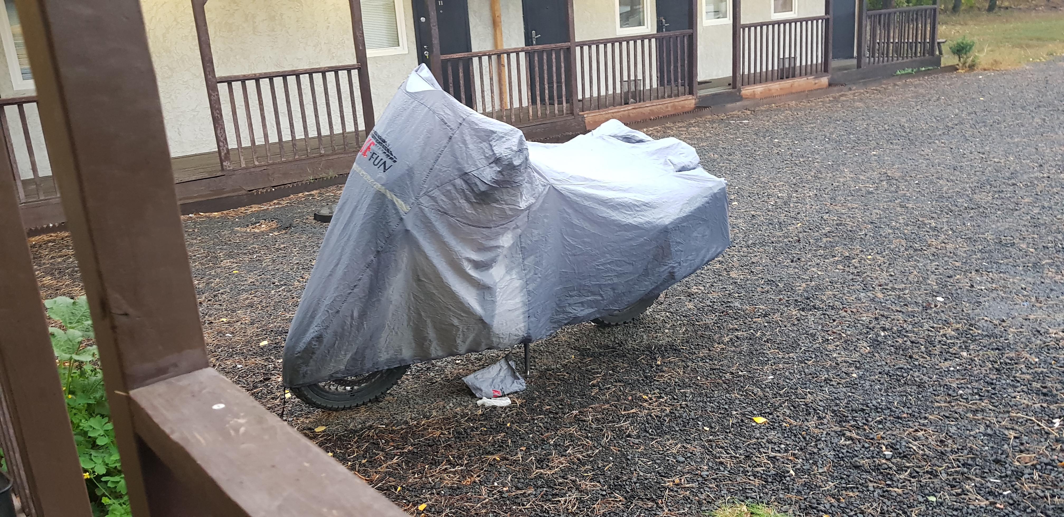

Нет, это Т-эшка. У неё штатный подогрев сидений и водителя и пассажира. Да, кофры люминь взял. А топкейс - NordFace сумка. 20180923_121700.jpg Удобно. В гостиницу только с сумкой. В неё всё нужное положил. А ящики на замке. Вес в данном путешествии не имел значения - всё таки ни разу не эндуро. Ещё первый раз чехол всё время использовал. Для него спец ящик над глушителем приспособил. Очень показалось безопасно с чехлом, когда перед гостиницей стоит. Даже если дождя нет. Под дождём тем более боюсь оставлять - уже столько электроники... В движении - дождь по касательной и по защитам. А когда стоит - во все дыры попадает.
