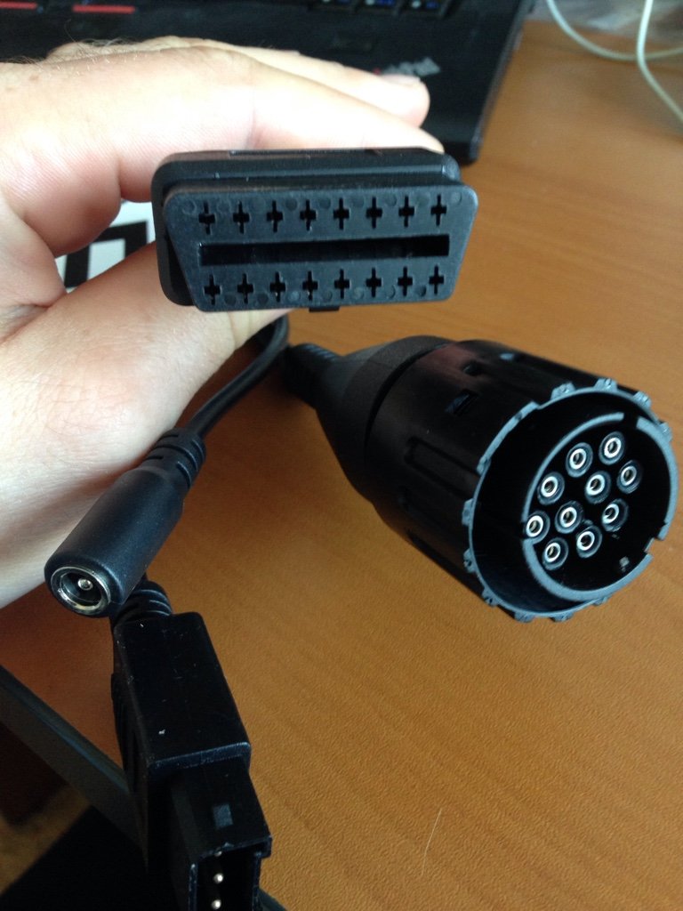

Придя домой и смоделировав сигнал включения зажигания понял, что в кятайском шнуроке (ICOM D) плохой контакт по 10 пину круглого разъема (напряжение зажигания). Напряжение не доходит до прибора:(
Вот этот китайский засранец
Выяснил причину?
Пробой или плохая пайка/обжимка на разъёме?
