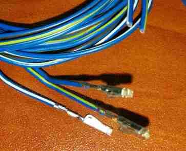

PS. Саша, что то мне подсказывает, что ниже на фото твои провода)
Буду у Вас столице вручу!
Правда только три пока, но они длинные на водителя хватит.
PSS. Осознал что в моей схеме у водителя и паcсажира две ступени нагрев. Поеду в гараж, гляну куда я дополнительный провод прокидывал)
