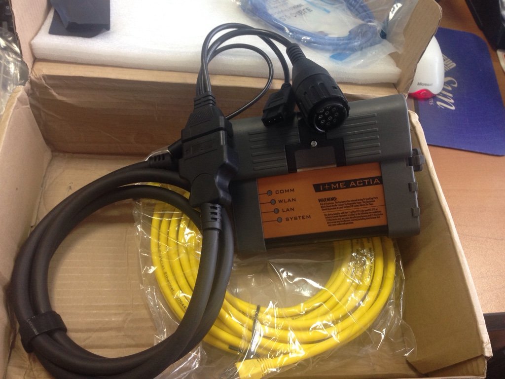

Сегодня прошил последней, возможной для моего ZFE, прошивкой. "Отвалился" уровень топлива. Так и не нашёл где указать тип датчика.
ICOM 2, решил на ура сам эти проблемы без внешнего вмешательства! ISTA/P определила весь необходимый объём работ: перешить ВСЕ блоки и ВСЕ перекодировать. При чём сразу предупредив, что у меня "левый" ZFE (после моих манипуляций) и ответственность за исход BMW с себя снимает и рекомендуется прекратить дальнейшую работу.
После всех произведённых ISTA/P работ всё исправилось и даже пропали ошибки отсутствия связи через CAN-шину, которой у меня нет!
Повторный запуск ISTA/P, вообще не выявил необходимости проведения каких-либо работ!

Вообще не проблема: автомобилисты шьют через WinKFP. Там же видно какие прошивки предлагаются. Я ZFE тоже прошивал через WinKFP. Хотя если у тебя есть доступ к ICOM, то он сам предложит обновиться до последней актуальной прошивки для каждого блока.
