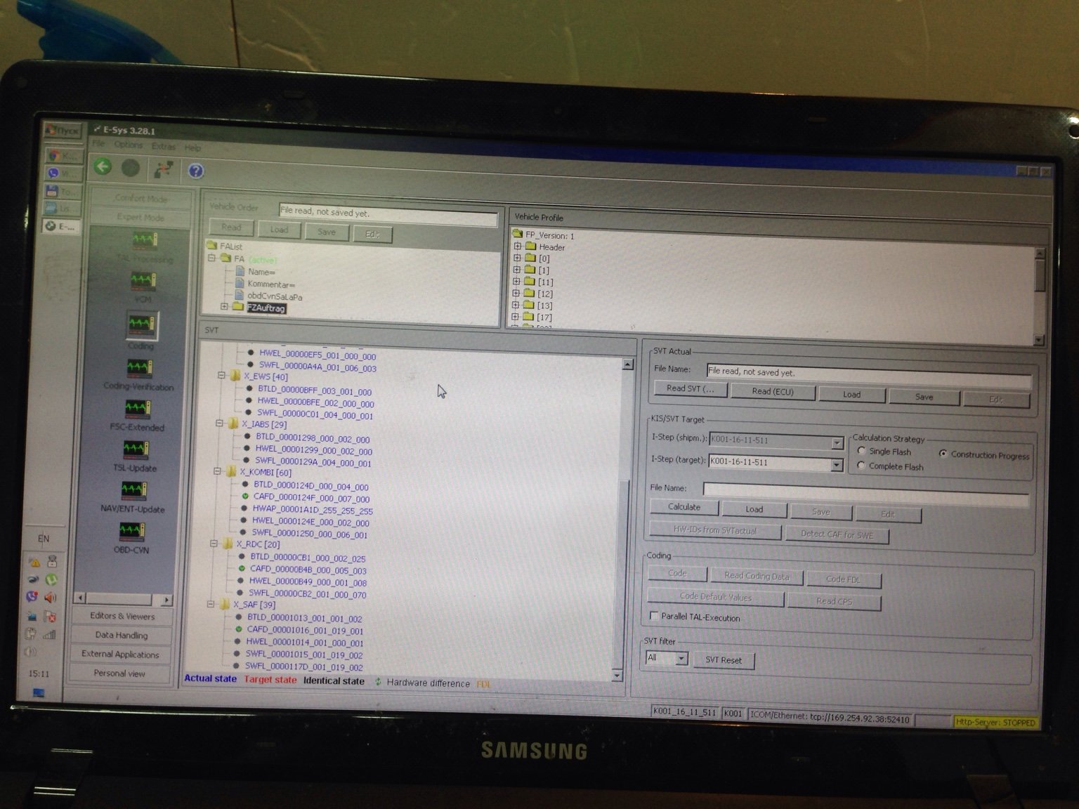

Хотя и так могу сказать E-Sys 3.28.1, лочу через Itoolradar, хотя можно и через веб интерфейс - и все арбайтен.
ip_address_icom:60080
логин root
пасс NZY11502
логин root
пасс NZY11502

Пошел качать свежий есис и айтолрадар, а то я для лочки пользовал EasyConnect. https://www.drive2.ru/l/7183131/
А базы качал с рутрекера, какой версии?
