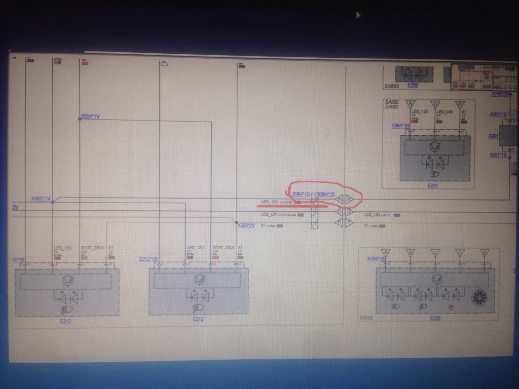

Подскажите пожалуйста, если активировать противотуманки на моером гусе у ОД, будет ли напряжение в фишке, и можно на неё запитать видеорегистратор ?
ну по логике вещей должно, но вопрос будет ли он параллельно подключен к ПТФ, или вместо одной фары, а вторая подключена не будет, в первом думаю все будет норм, а во втором будет ругаться на сгоревшую лампочку, все мои попытки отключить проверку исправности ламп в фарах и подворотниках успехом не увенчались, правда эксперименты ставил на KS, гусем пока не обзавелся
Тут речь про водяное поколение электроники!
да в любом случае, вряд ли на водяном нет контроля исправности лампа и соответственно ошибка будет, тут лучше идти другим путем, подключаться к штатной розетке, если таковая имеется, которая для зарядки аккумулятора предназначена,она и включается с зажиганием и продолжительность работы, после выключения зажигания, я думаю, можно задать как на более старых мотах
Я предполагаю, что после активации противотуманок появляется постоянное напряжение LIN-12 для питания микросхемы кнопки включения птф и сами противотуманки
