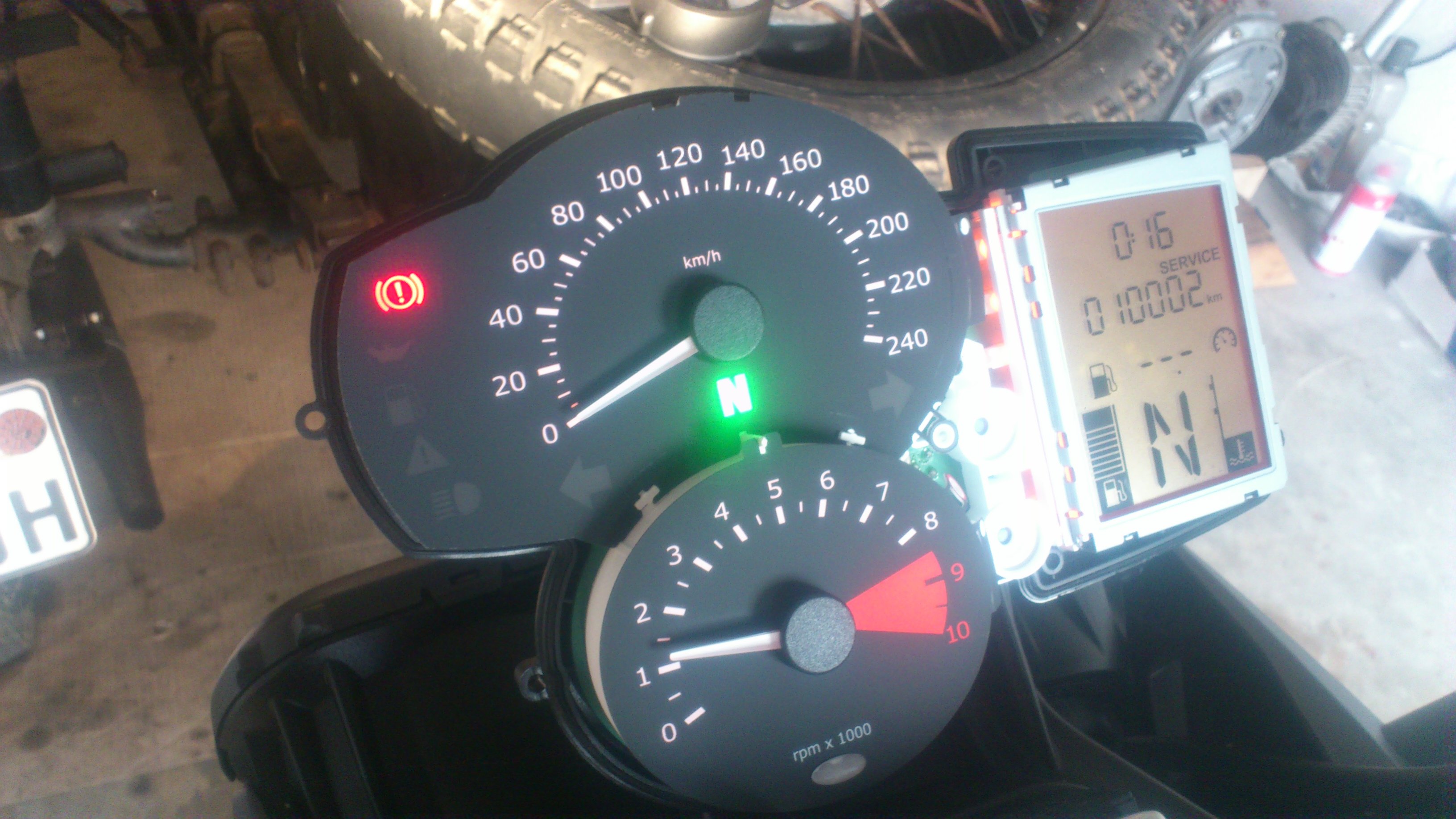

Сняв крышку приборки, видим что под маленьким окошком находится большой дисплей, но функций никаких нет.

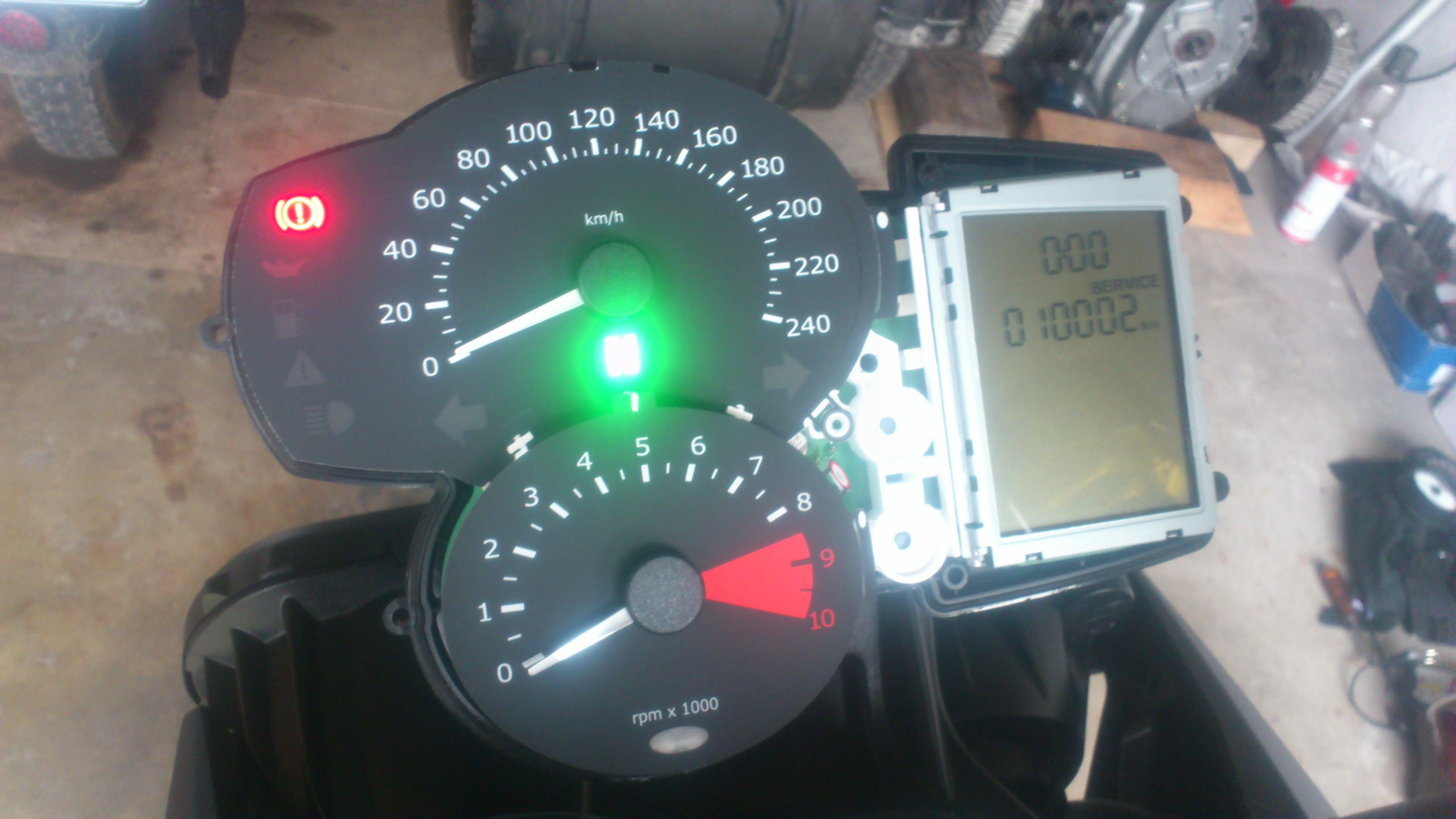

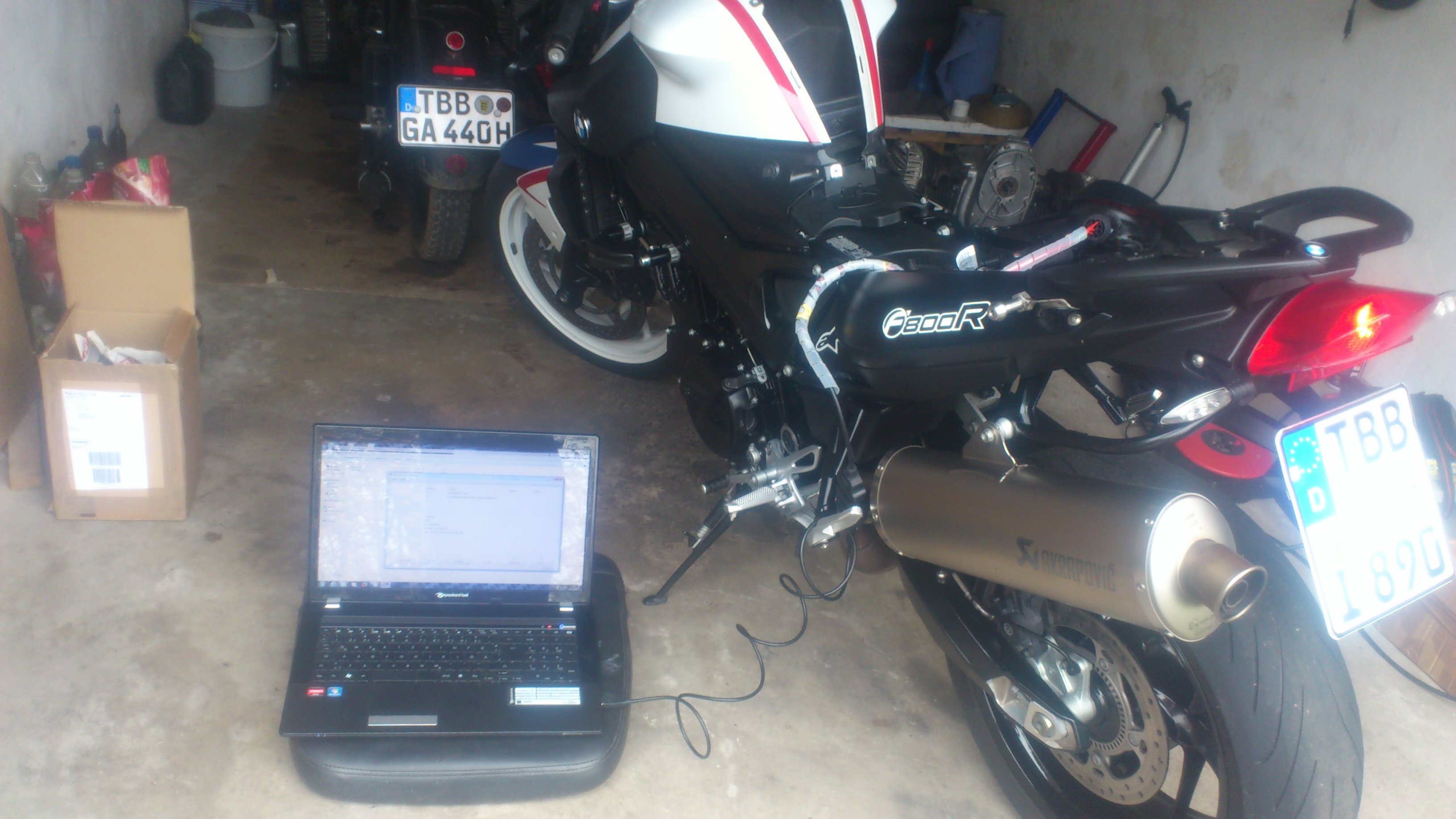

С помощю NCS Expert можно в файле приборки (KOMBI) включить следующее

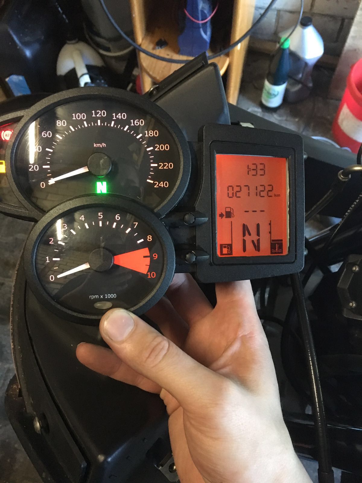

итак у нас получается вот такой дисплей.

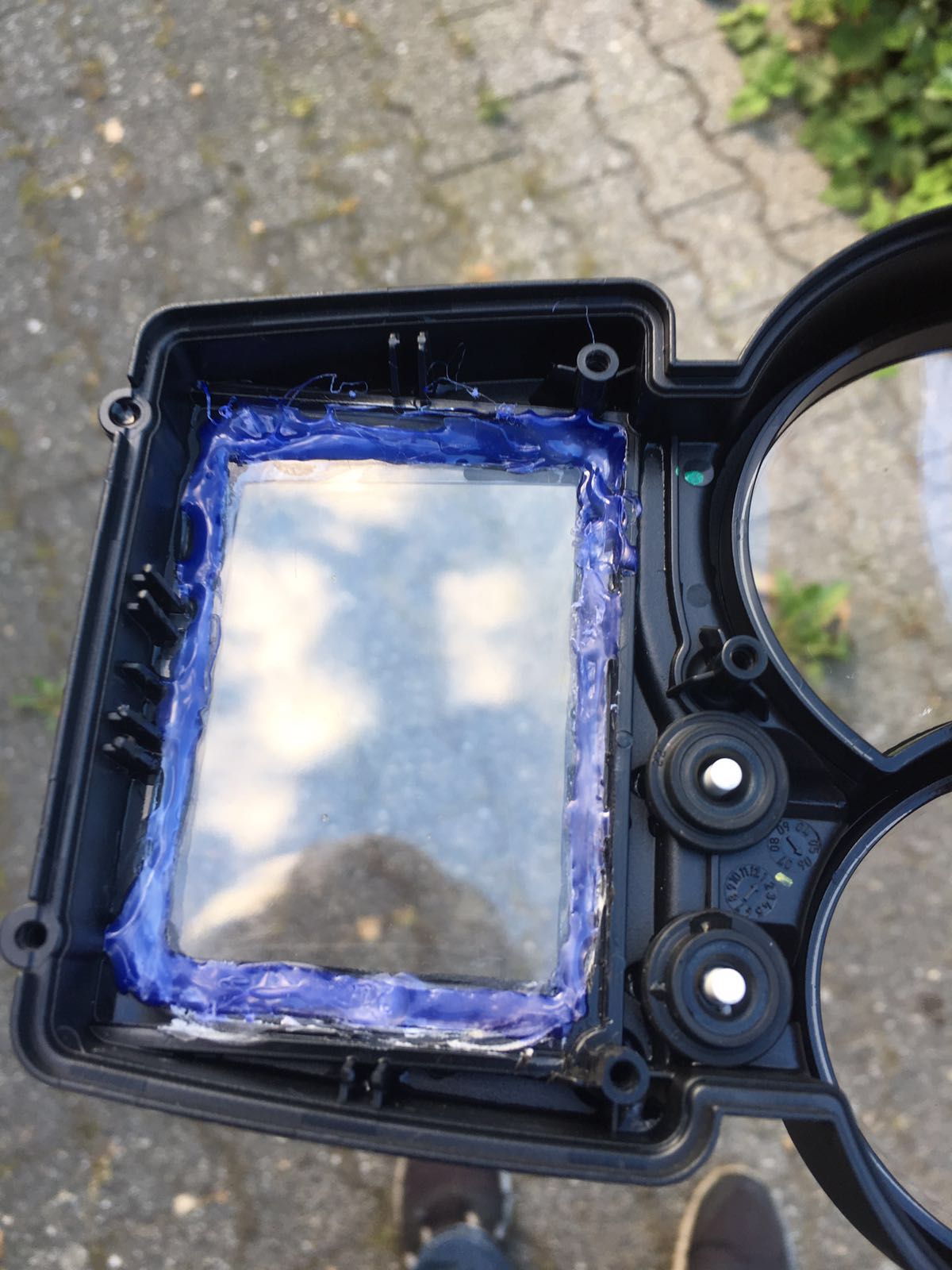

Окошко на крышке можно вырезать побольше и герметично заклеить прозрачным стеклом. Лучше всего
подходит кусок прозрачного пластика от коробки CD.

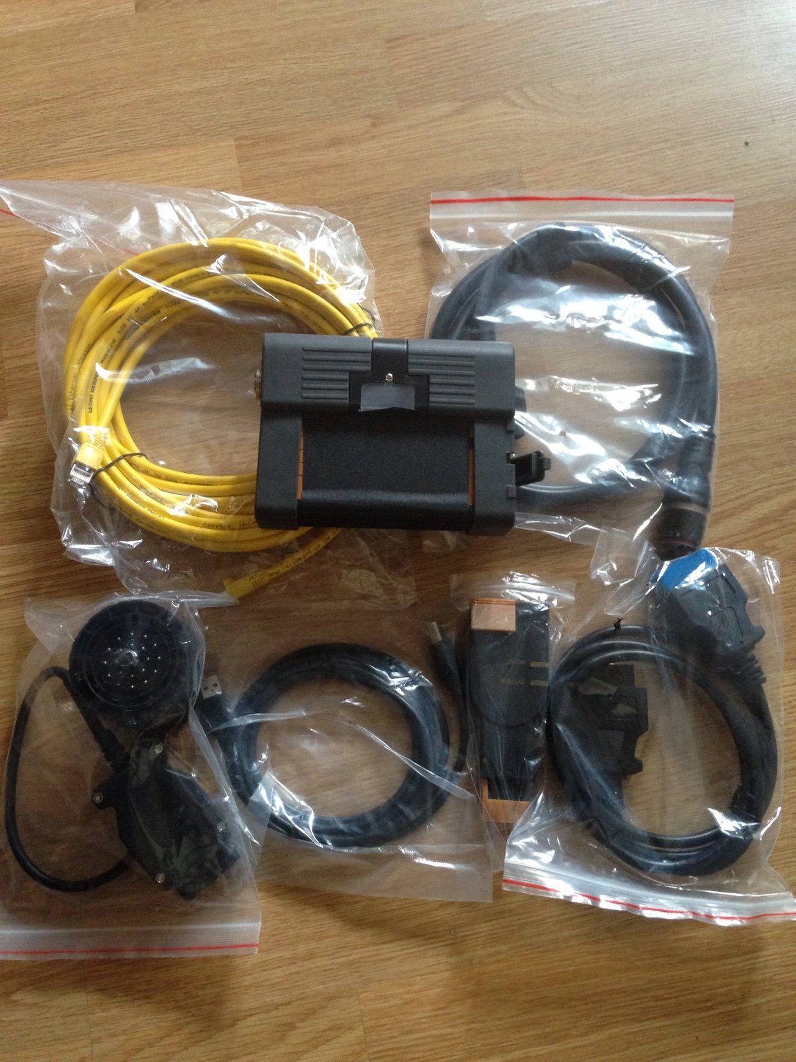

Друзья, пришёл новый прибор на замену тому что не смог пережить Магаданскую поездку.
Добро пожаловать!;)
urcaGun
Добро пожаловать!;)
Переходника на 10пин не видно, который ИНПА/Д...
Старый будешь юзать ? :)
Че почем вышло ?
Ён_
9,545
Че почем вышло ?
Не инпа/д а ICOM-D;)
Да буду старый юзать с проводочками внутри, но если будут гантели и LC на которых надо натравливать Ista-p, то есть у кого на время можно взять настоящий айком/д или буду вас к нему направлять:)
Курс упал и теперь 14500, а не 15000руб.
Доставили за неделю с небольшим! Я в шоке!
