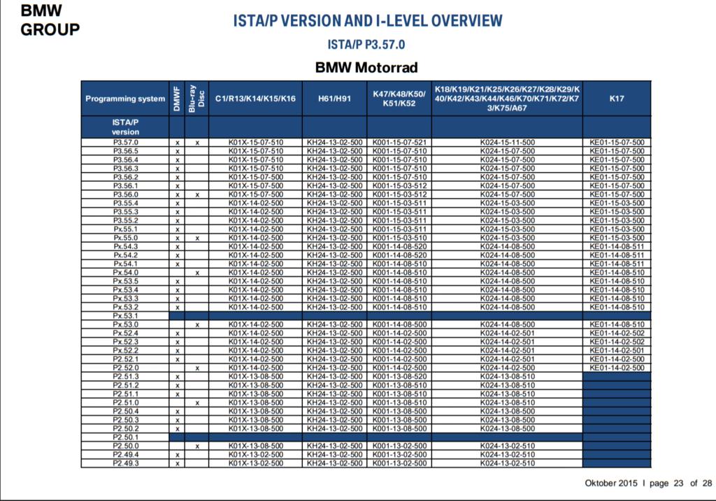

Вышла версия ista-p 3.57 в октябре. Написано что по мотам К24 изменения есть .
Возможно исправили DWA\RDS? Нужно пробовать , ищи жертву? )
