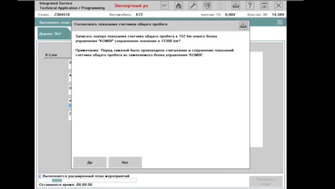

Кто меняет приборную панель на R1200GS и других похожих двухколесных железках знайте.
Если вы не сделаете при помощи штатной программой ISTA/p уравнивания показания пробега в блоке двигателя и приборной панели то у вас будет моргать пробег на приборке.
Программа ISTA/P при процедуре, уравнивания пробегов в блоках, прописывает больший пробег!
Если у вас на приборке пробег 100000км, а в DME 50000км, то программа запишет пробег 100000км. в блок двигателя.
Если у вас в приборке пробег 50000км, а в DME 100000км, то она запишет 100000км. в приборку.
Вот почему официалы просят им на замену предоставлять новую приборку у которой пробег намного меньший по сравнению с пробегом записанным в блок двигателя.
Если вы меняете разбитую приборку, то ищите ту у которой пробег меньше вашего записанного в блок двигателя.

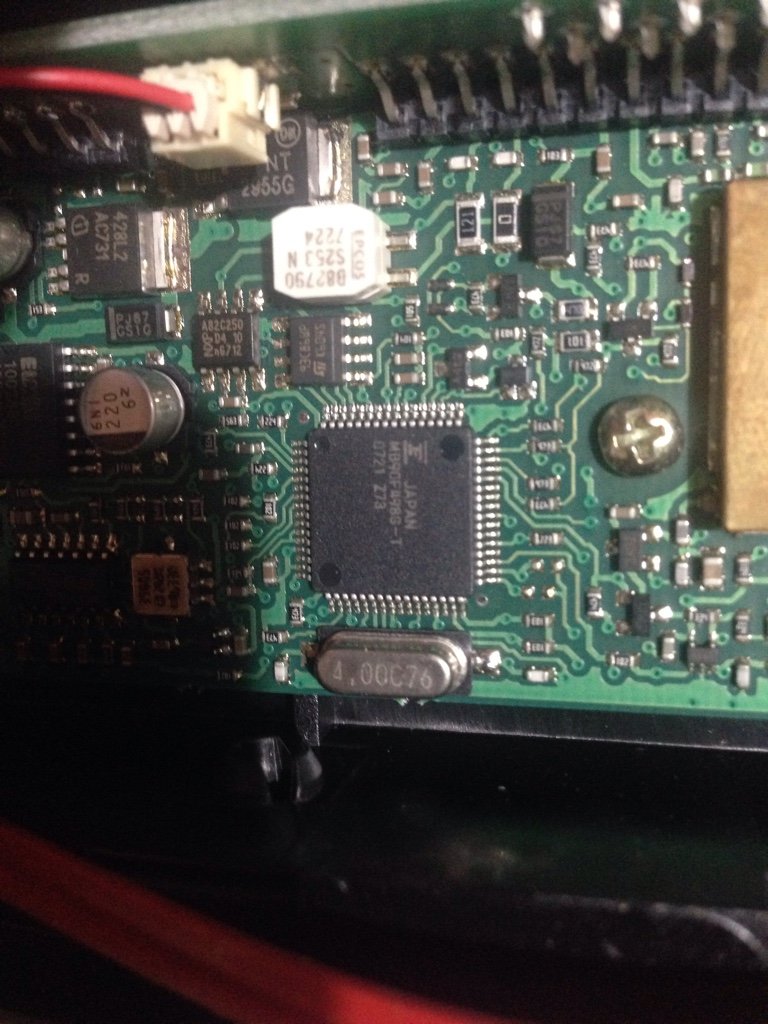

У меня есть приборка от F800GS. В ней проц стоит mb90f598g. Изучаю как с него считать данные и найти ячейку пробега.
Вот эту приборку буду мучить:)

А почему ты решил что пробег в нем?
Мне вообще кажется что у восьмисотое пробег пишется только в приборке.

Эти фуджики берут многие программаторы, из наиболее распространенных это оранж
Инфы по твоему вопросу думаю нет и тебе будет сложно вот так прям с нуля ковырять проц с виртуальным еепром
Я бы попытался с начало поднять истой но оригинальным оборудованием

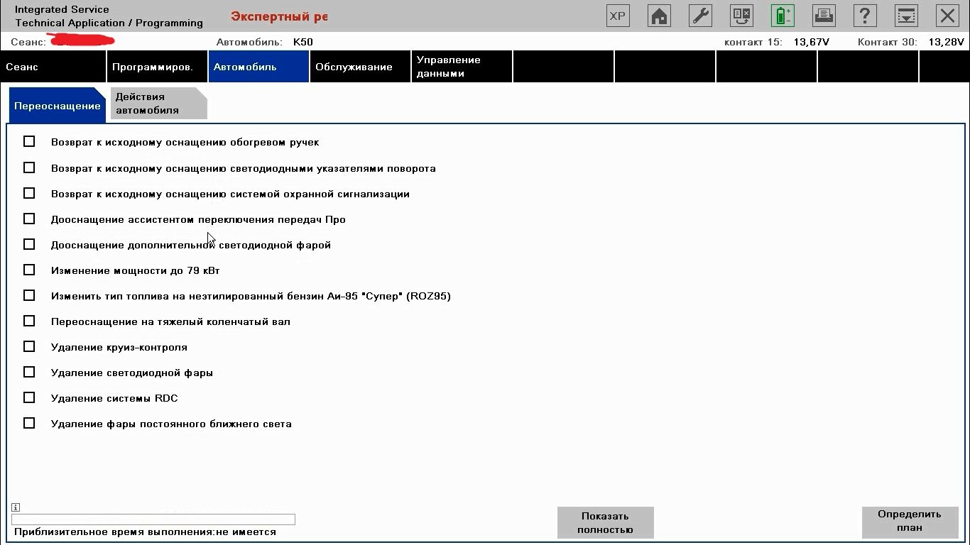

Наконец, достучался истойП до водняго гусика:)
Теперь Ёнсервис предоставляет услуги по дооснащению современных мотов;)

  1. BMW R 1250 GSA
Александр, а как думаете, можно ли установить ЕЩЁ один комплект противотуманок на Гуся и завести его в блок управления? Что бы он работал так же, как штатные противотуманки. Корректно включался и,самое главное) выключался. Спрашивал в Авилоне, они сказали, что как только не пробовали, но не получается. Перестают отключаться противотуманки при выключении зажигания из-за изменения сопротивления в системе.. Ну, по крайней мере я так понял из объяснений))
Ён_
9,545
Из написанного я понял, что есть желание поставить еще один комплект противотуманок, которые горели бы когда горят основные?
Если да, то можно. Схема тут
Надо запастись TEC4101, релюхой и так далее...
Установка противотуманок таким образом не связана с темой кодирования;)
