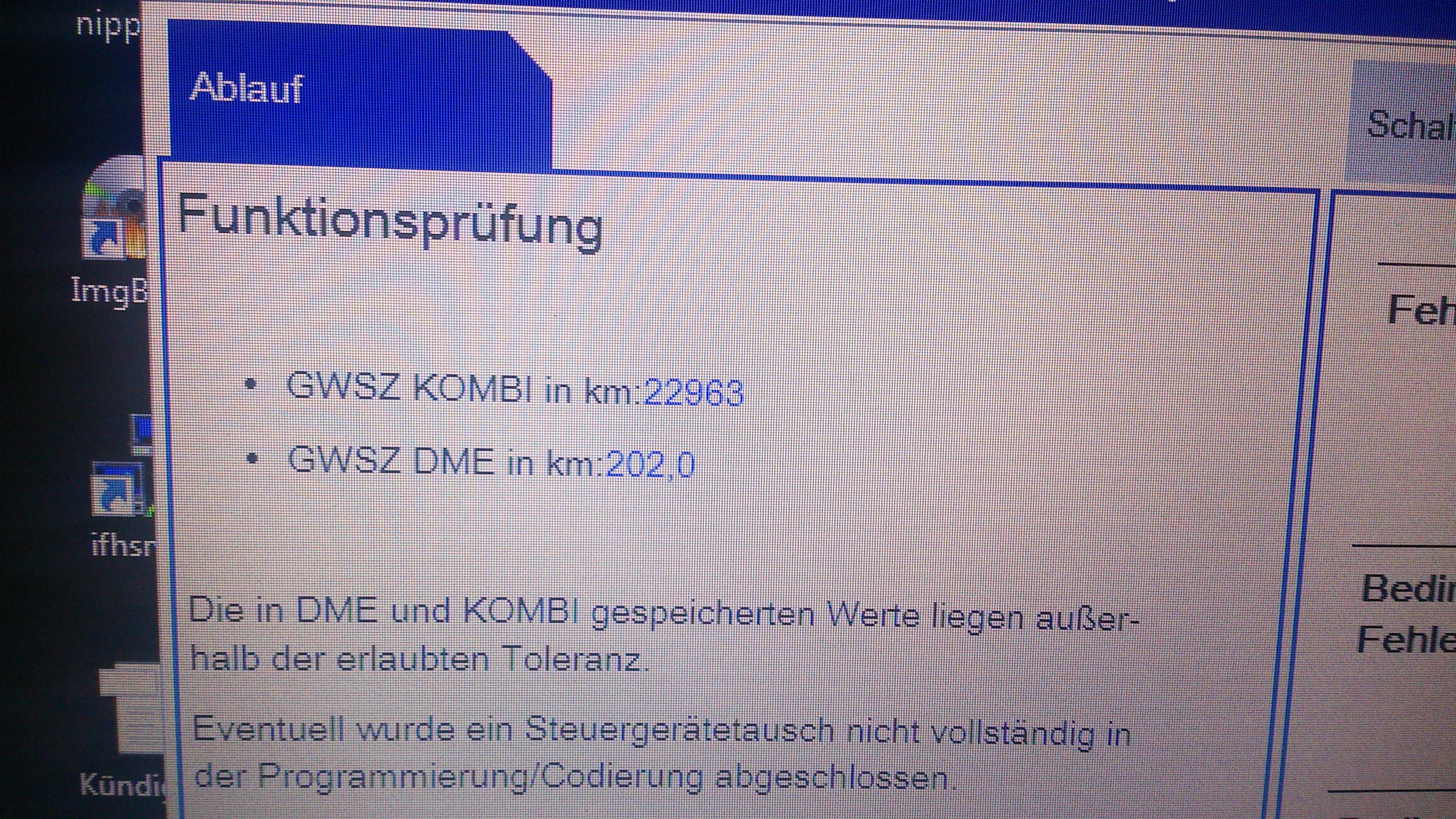

Сегодня обновлял прошивку на своей 800ке.
Изначально там была 7729162 в блоке BMSKP7
WinKfp предложила обновиться до 8548909 что я и сделал. Прошивка прошла успешно. Потом я увидел дальше в списке того же блока самую последнюю 8558885 и обновился на эту. После чего мот совершенно плохо стал ехать. Тоесть не набирал как следует обороты, дёргался, разгонялся с перебоями...чихал. Я решил вернуть прошивку к исходной версии...тоесть 7729162. После этого начал моргать пробег и райнгольд показывает ошибку общего пробега в блоке KOMBI. Эту ошибку не удаётся удалить и пробег продолжает моргать. Я так думаю что теперь нужно откорректировать пробег. Как это делается? Подскажите плиз товарисчи инженеры. Айкома у меня нет

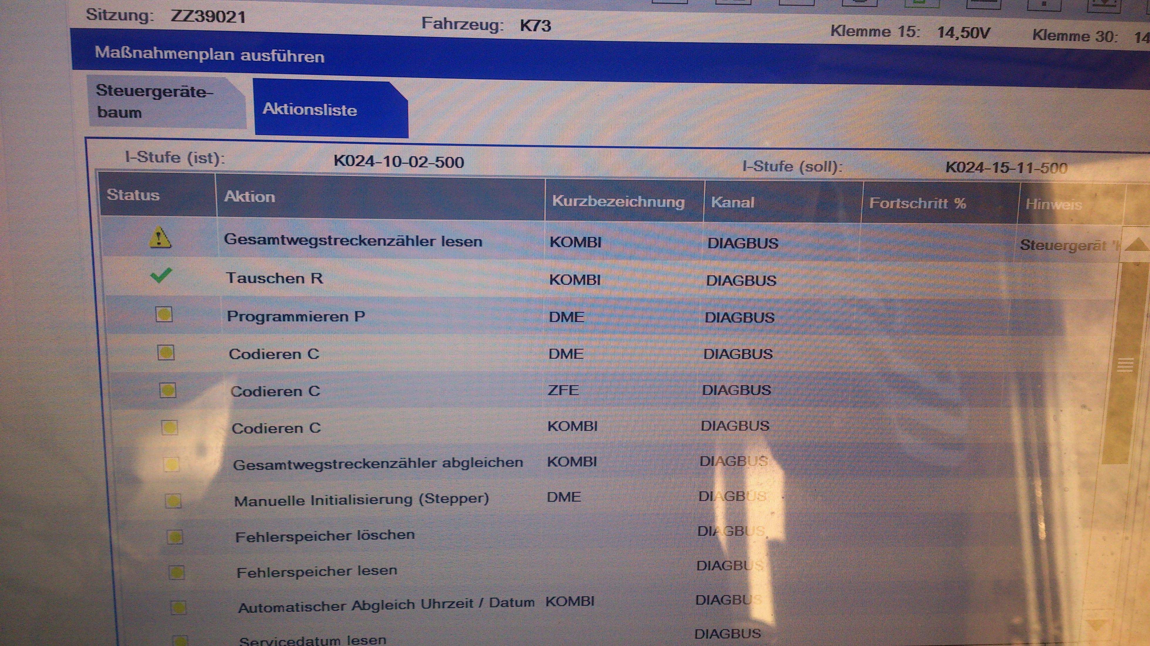

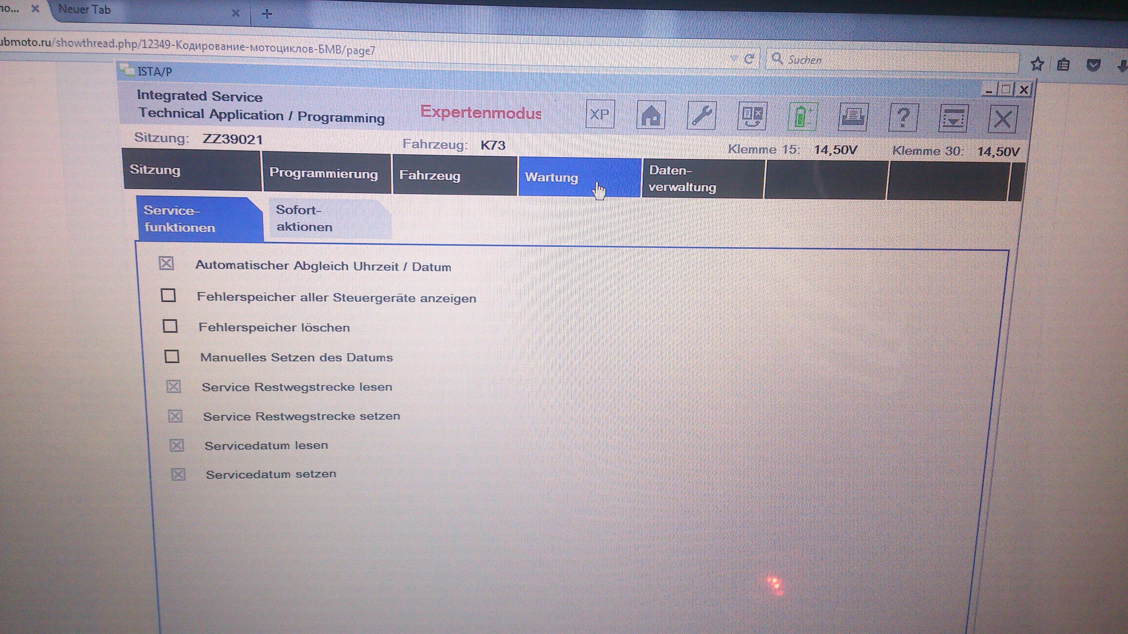

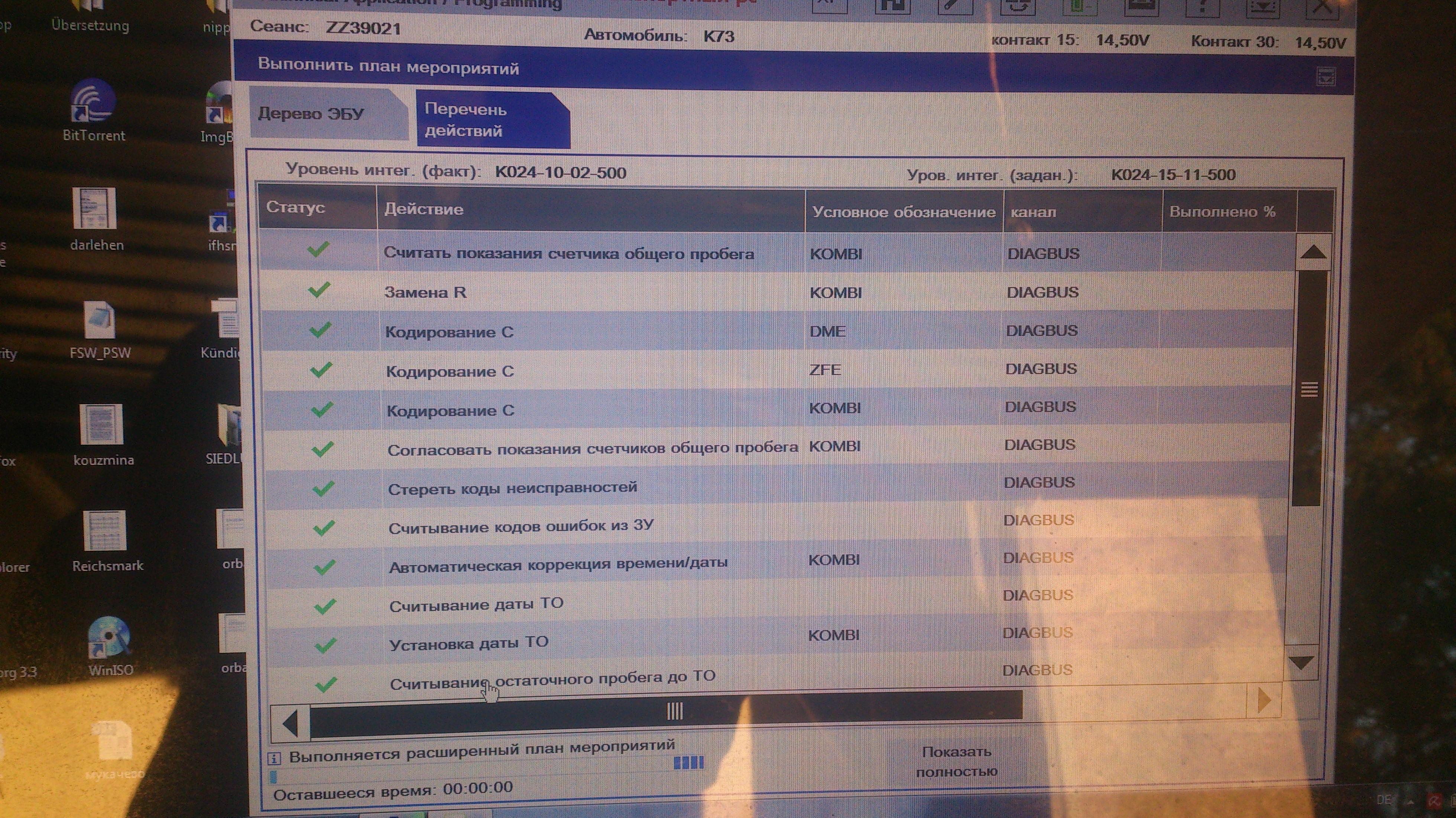

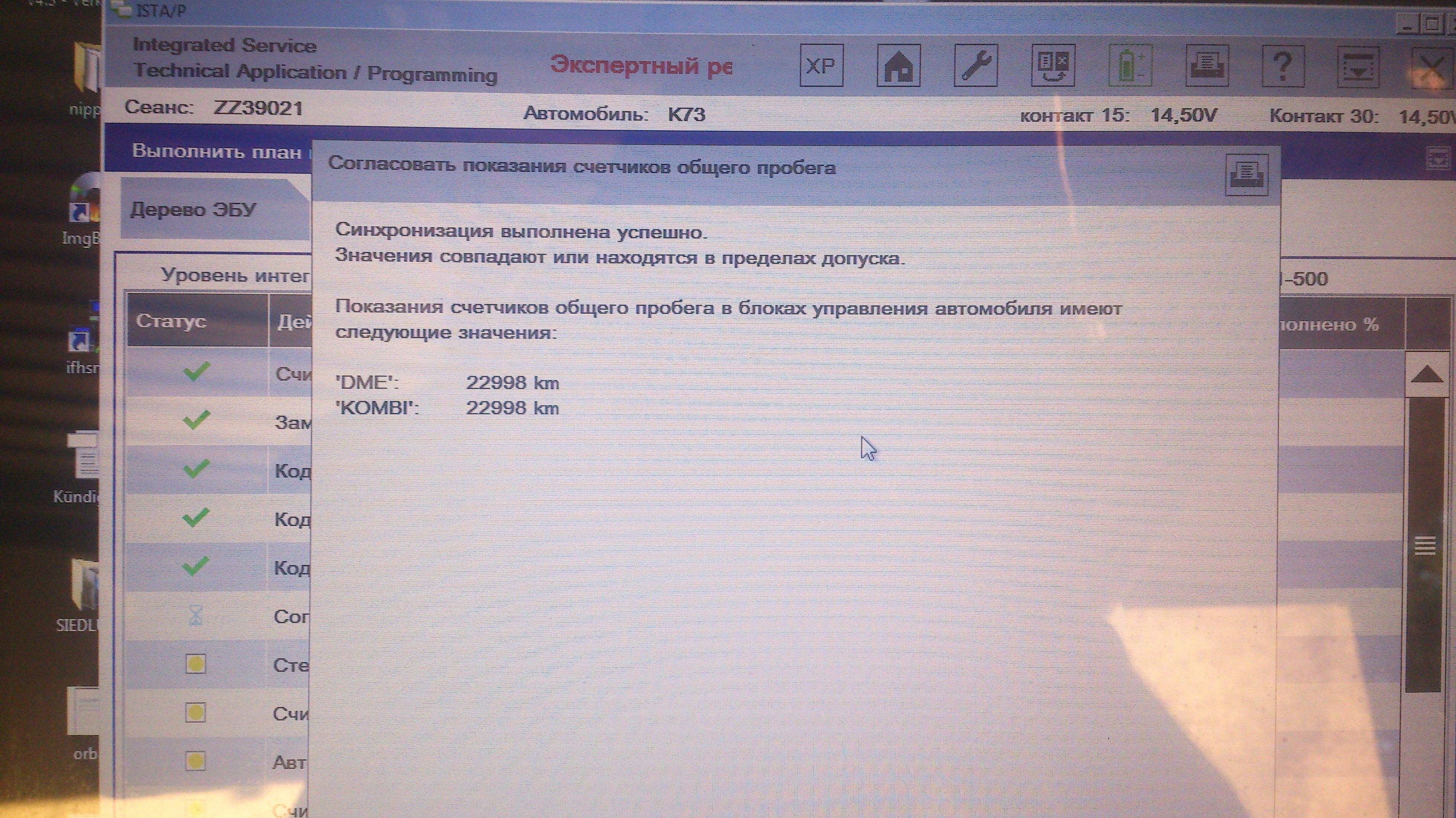

Сегодня получилось сконнектить мот с истой через дкан. Иста автоматически предлодила план действий по замене KOMBI хотя в приборке пробег правильный. Только в DME он обнулился после обновления прошивки. При попытке замены програмой приборки, она сначала ставит зеленую галочку, и сообщает что замена прошла успешно, потом снова начинает проверять пробег, потом приборку, и снова возвращает красную точку. В папке "обслуживание" я не могу выбрать все функции...тоесть там уже крестики расставлены автоматически. Также это происходит и в "обработать ЭБУ". Крестики расставлены автоматом и я ничего менять не могу. Какая может быть причина? Может иста всётаки с шнуром работает неправильно или не даёт возможность выбора всех функций? А может версия исты нужна другая?
Ещё отсутствует функция "согласовать показания счетчиков общего пробега"
Тебе нужно нажать кнопку "составить план работ" и посмотреть на какие версии она просит заменить блок двигателя и приборки. Программа пишет номера новых блоков для замены-эти номера обычно совпалают с номерами более всежих прошивок для этих блоков. Тебе надо ручками обновить прошивки в блоках (как это делать, смотри тему про кодировани).
После удачной смены версий прошивок в блоках, нужно снова запустить исту П и она должна все привести к фэншуячему виду.
С пробегом я тебе не помогу ибо не научился его "скручивать" :)
Странно, что нет у тебя кнопки уравнивания пробега!
Как-то так.

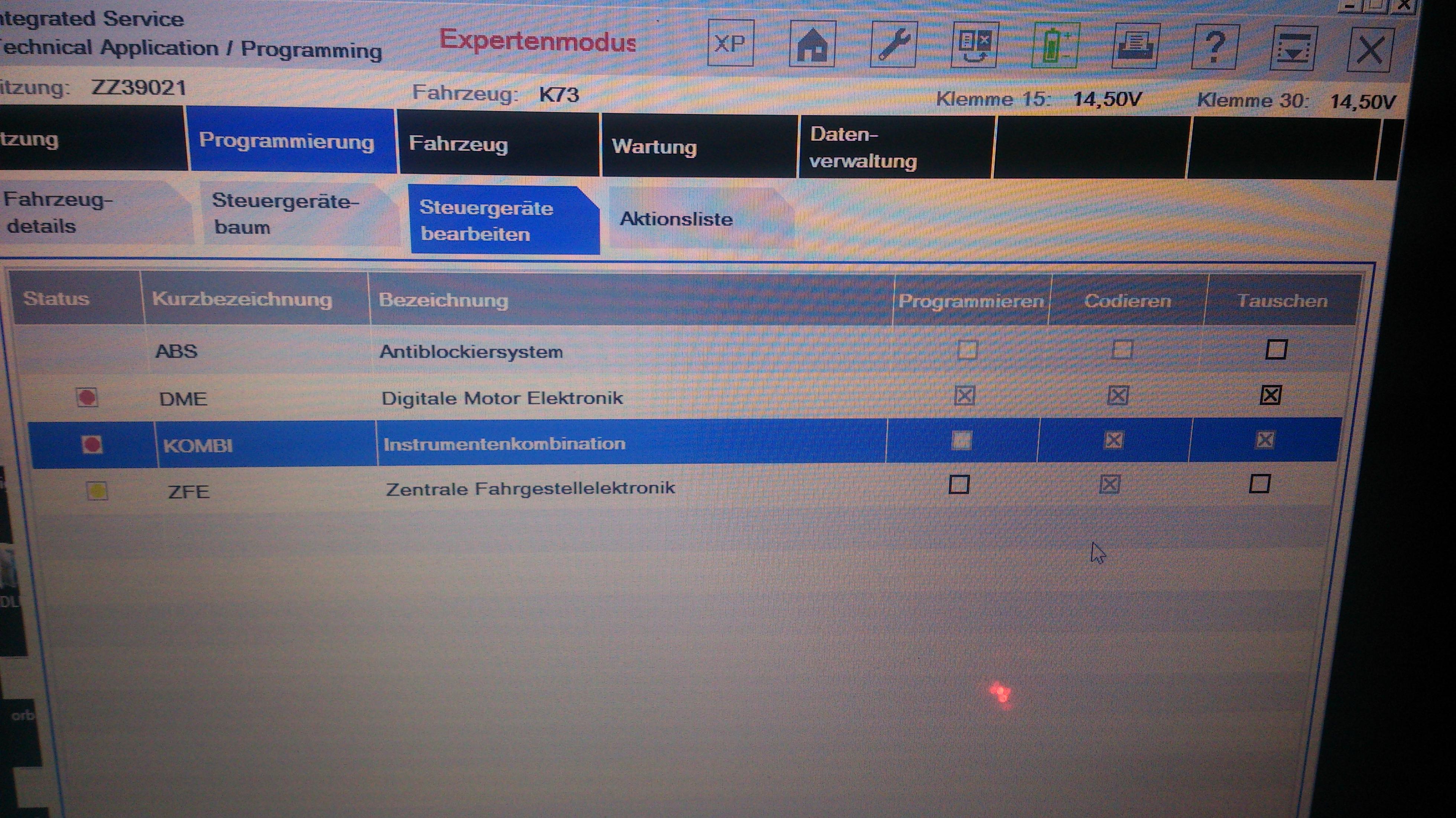

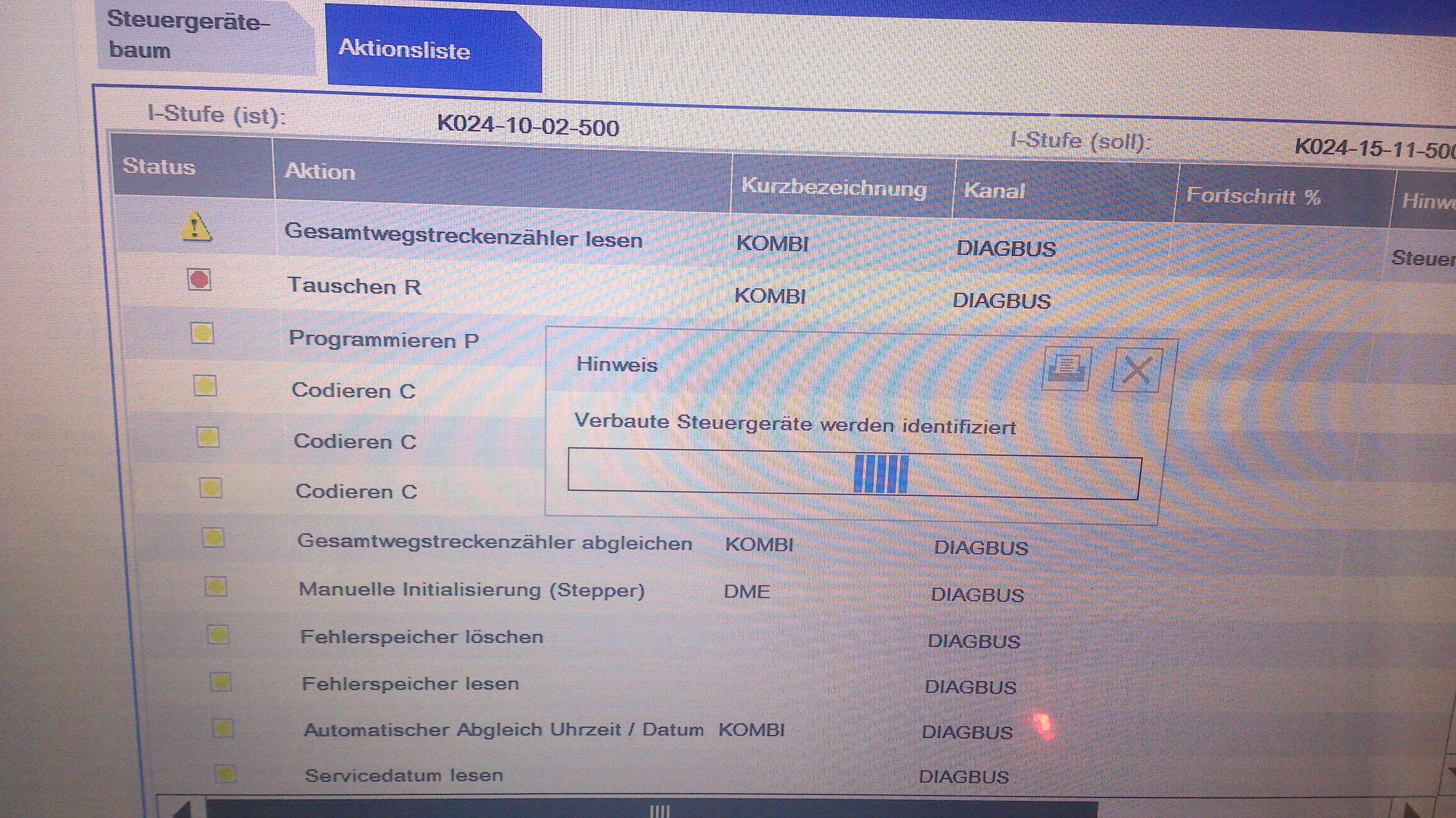

Я "скручивать" ничего не хочу. Дело в том что у меня после обновления прошивки, пробег в блоке DME обнулился. Теперь прибокра показывает старый пробег, а DME начал с нуля считать. Иста по плану действий хочет поменять приборку, я нажимаю подтверждение приборки. Потом она снова повторяет...и так я уже провел болше часа....каждый раз на замене приборки иста сбивается с толку и снова просит её заменить. Не понимаю, почему требуется замена приборки если с ней всё в порядке, и почему иста не продолжает работу дальше по списку а снова начинает с начала. Повторяю, я не хочу чтоб у меня в приборке был пробег 200 км. Я хочу чтоб приборка правильный показывала. у нас при продаже скрученого транспортного средства, за это хорошенько могут наказать. Я хочу чтоб приборка показывала реальный пробег и не моргала

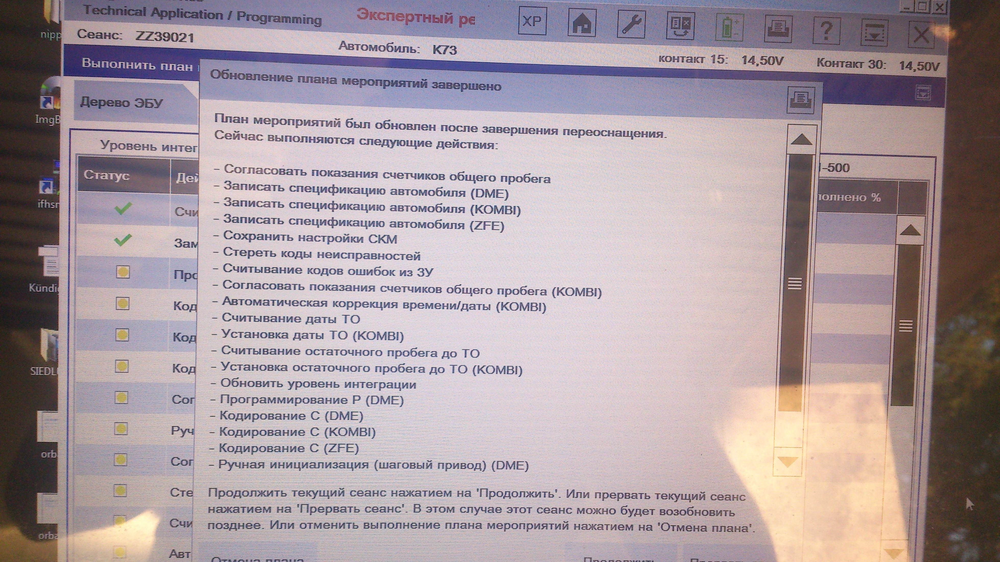

Иста в первую очередь хочет менять KOMBI
потом всякие кодировки и програмирование, сравнивание счётчиков и завершительные работы. Весь план составляется автоматически. Я ничего не могу поменять или пропустить. В начале она спрашивает была ли замена блоков, я нажимию "нет" потом появляется сообщение о правильном пробеге... 22000 км, я нажимаю ок, потом план мероприятий и начинается он с замены KOMBI. Выключаю зажигание, появляется сообщение о немере детали и поставить галочку что замена была сделана, потом включаю зажигание, в списке мероприятий возле замены KOMBI сначала галочка зелёная, потом прога начинает список сначала, считывает пробег и когда идёт операция с приборкой, снова переключает на красную точку. Видео я смотрел несколько раз. Разница тут в том что я реально не меняю железо. И ещё у меня я не могу в ручную включать крестики в кодировании, програмировании и замене блоков. Там като всё происходит и расставляется автоматом. О сбросе пробега в блоке двигателя прога не спрашивала. Он обнулился когда я WinKfp обновлял прошивку в этом блоке и никаких сообщений о пробеге там небыло. Может эта версия исты криво работает? Или может быть функциональность ограничена изза шнурка D-KAN?

Урааа! Всё получилось! После многих дней экспериментирования всётаки всё заработало нормалльно. И только после того как я снял с блока KOMBI все действия. Не смотря на это инпа не поменяла план мероприятий, но в этот раз не зависла на замене KOMBI, а нормально продолжила работу по списку. Не пойму почему при работе с мотоциклом прога составляет план мероприятий и не даёт произвольно включать/отключать функции в работе с блоками. Проверял на авто E39 и Е90, там крестики можно все расставлять как я хочу и пока я это не сделаю, не составляется никакой план мероприятий. Может прога для мотоциклов урезана? Жду айком....потом ещё раз попробую. Огромное спасибо Ён за подсказки!:drinks:

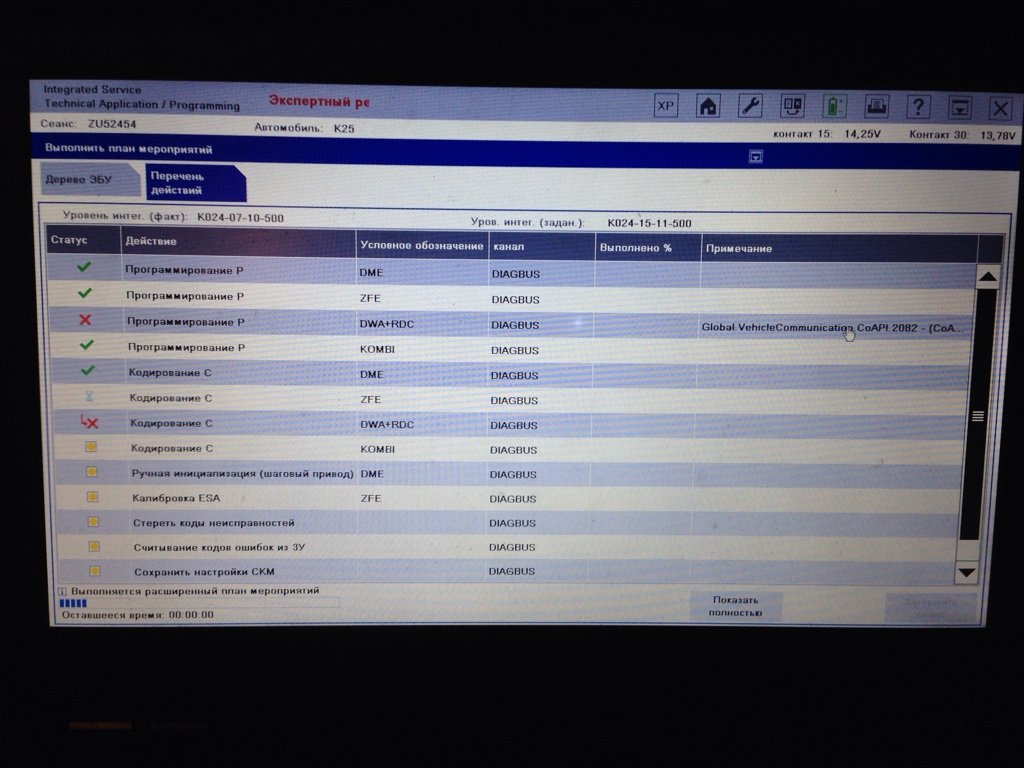

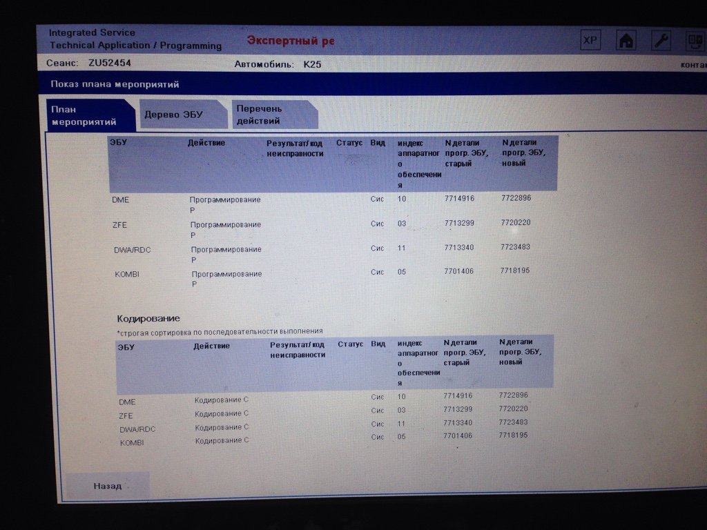

Люди, кто последней истой п пытается привести все прошивки в актуальное состояние
Учтите, что иста не зальёт новую прошивку в блок DWA, а убъет этот блок!
Поэтому ручками убирайте опцию сигнализации и RDC. И после этого приводите прошивки в порядок!
Сейчас буду решать вопрос как вернуть к жизни два блока сигнализации.
Кто умеет шить процессоры программатором прошу писать в личку.

Причина такого косяка известна? Может эта версия исты кривая? С другими версиями такие действия проводились удачно? Дело в том что я хотел на водяном адвенчере активировать DWA, к счастью пока не находилось времени. Было бы больно убить блок 15 года гуся.
