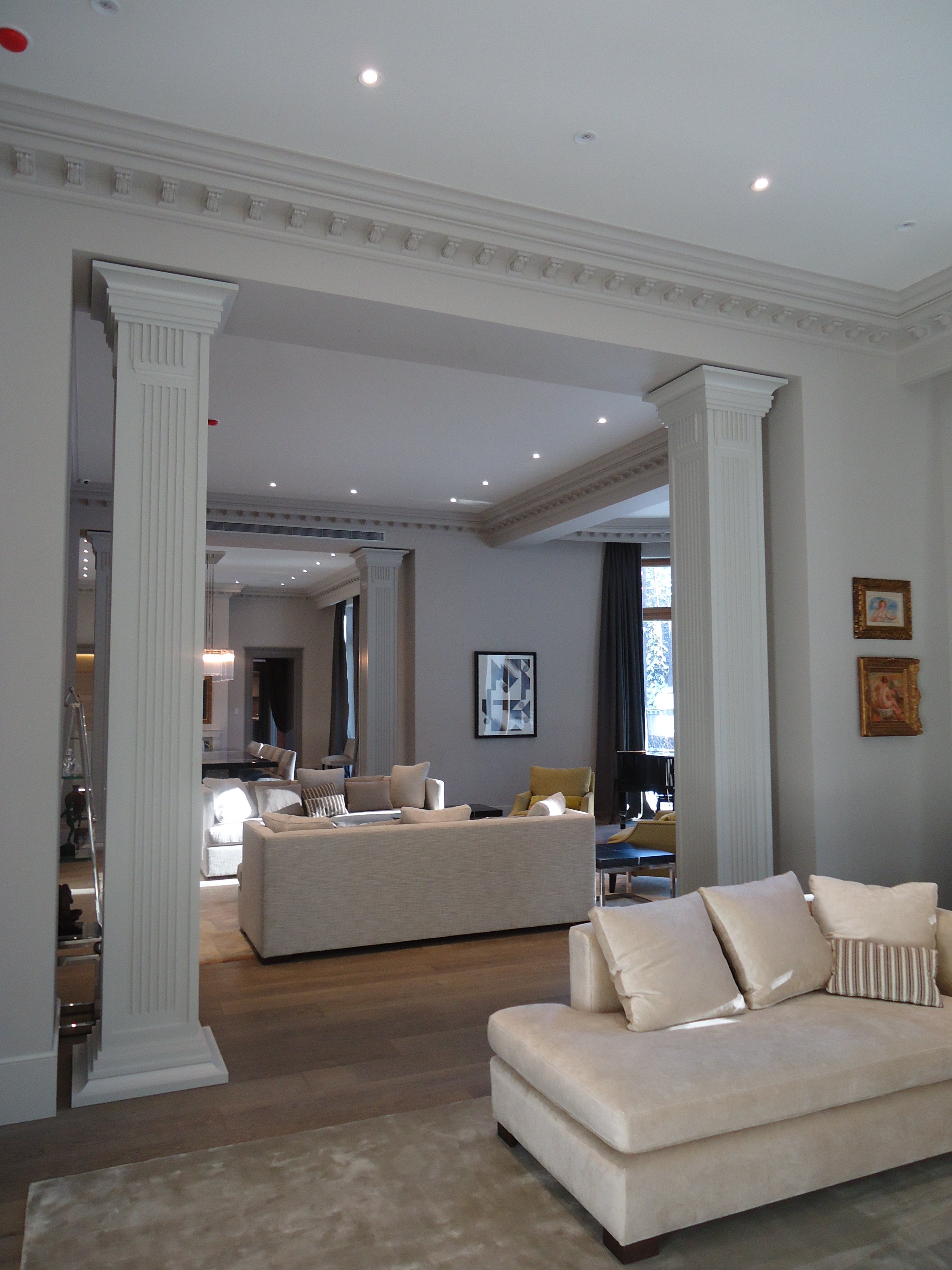

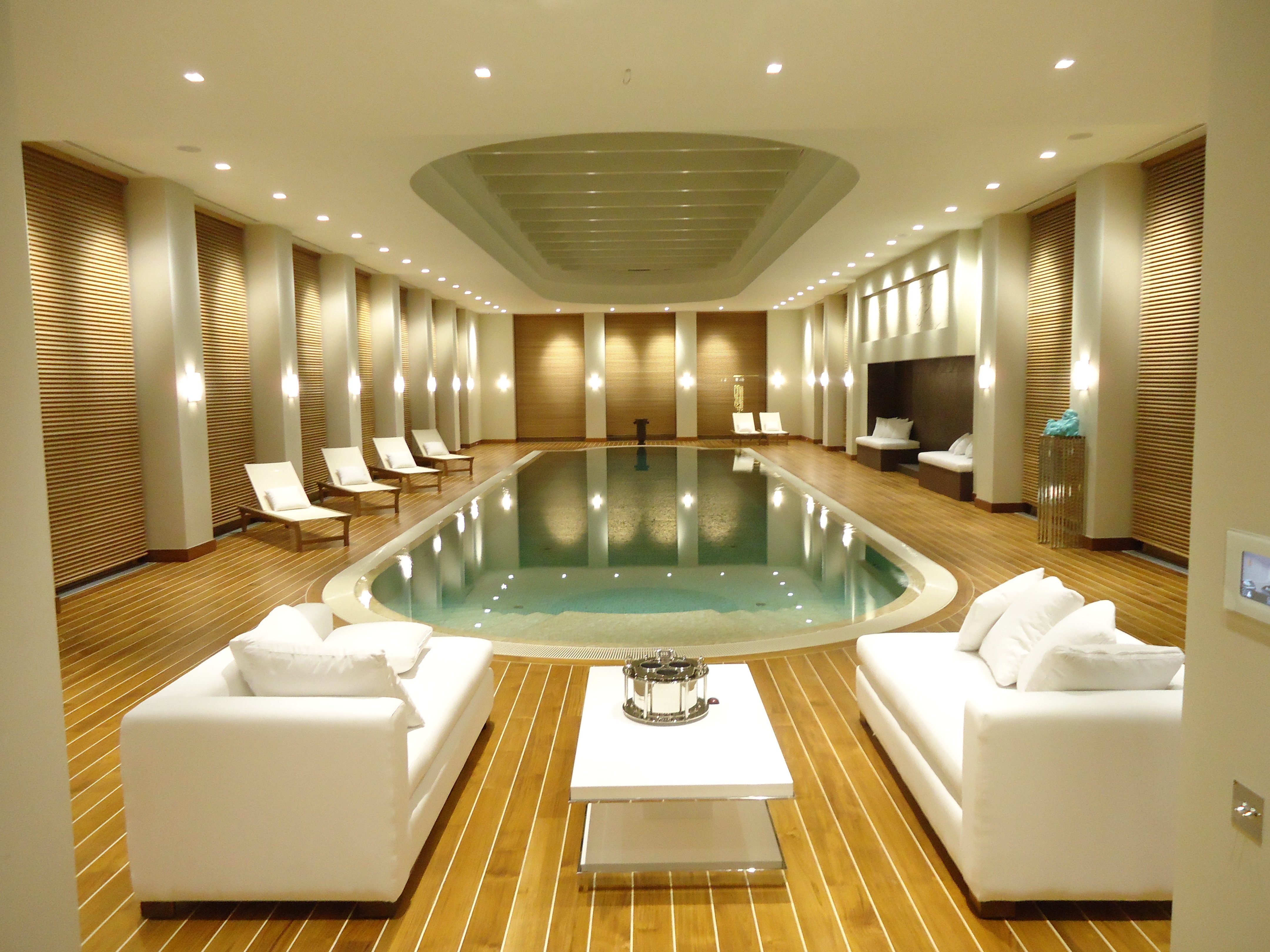

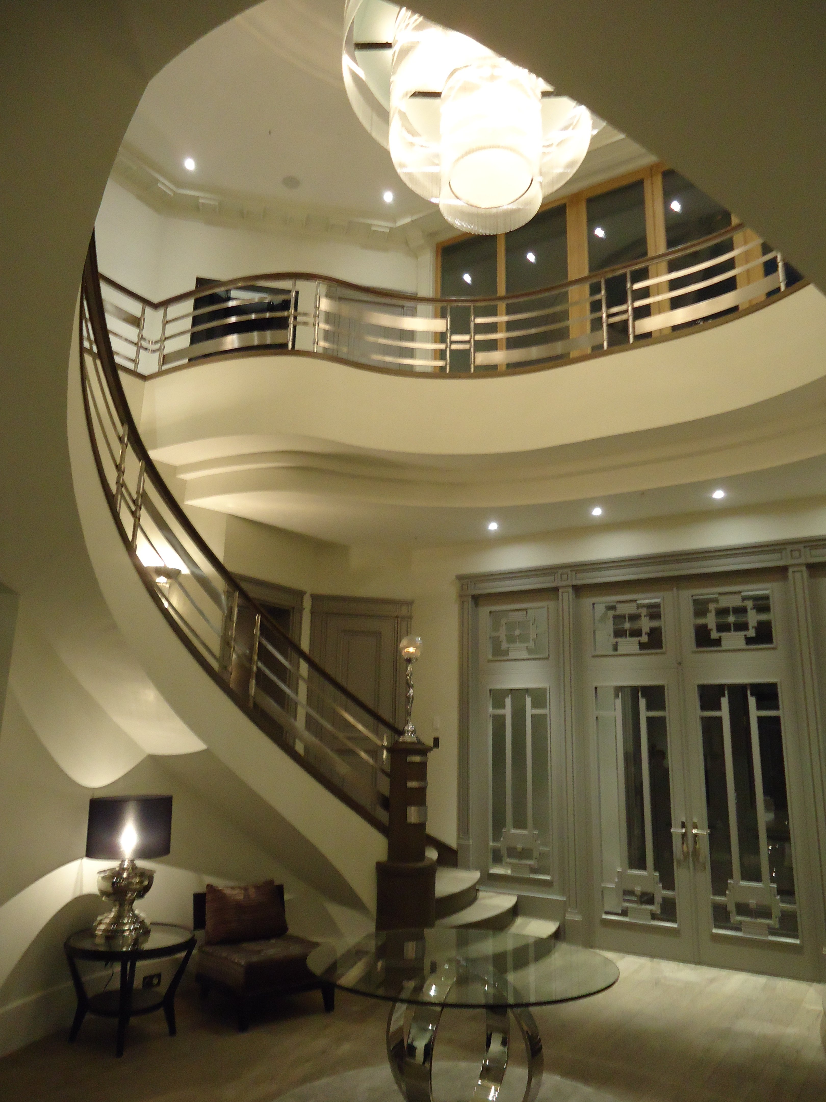

750 метров на 5 человек не так уж и много, тем более у него там 2 полноценных мастерских, деревообраб. и металлообраб. Мы вот сдаём сейчас интерьеры на объектах общей жилой площадью 2500 и 3000 м2., пару фоток прицепил, так там действительно заблудиться можно. Но ничего, живут люди в таких домах, не жалуются. :yahoo:
