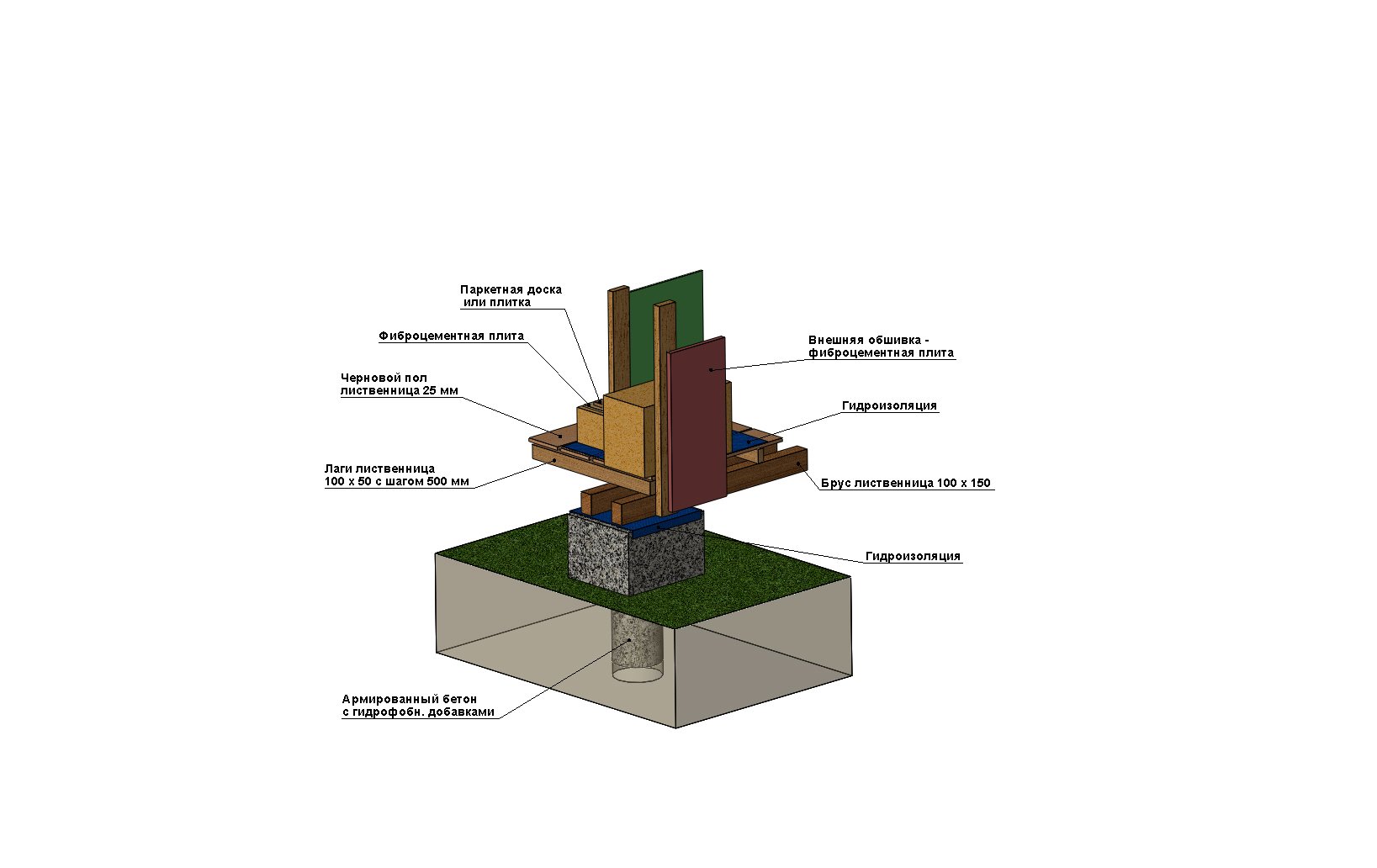

400 м2 жилая площадь, бурозаливной фундамент (85 свай на 2,2 м диам. 350 мм), двухконтурный каркас из лиственницы с заполнением блоками прессованной ржаной соломы (её не грызут и в ней не селятся мыши). Черновая обшивка фиброцементными плитами снаружи. В итоге толщина стен 500 мм. те же блоки, но распиленные вдоль надвое (толщина 250 мм) в перекрытиях и тёплой кровле. Бюджет - 1 лям на фундамент, стены, кровлю, зарплату рабочим и инструмент для строительства. 1 лям - на отделку, систему отопления, водоснабжение, электрику, вентиляцию, окна и двери.

Один из минусов - недостаточную толщину стен (в России всякие "Зодчие" делают стены каркасных домов толщ. всего 150 мм) решил двухконтурным каркасом, в итоге ни внешняя, ни внутренняя обшивка с утеплителем не соприкасаются, остаётся пространство для пароизоляции, коммуникаций, + вентилируемый фасад.

Простая схемка

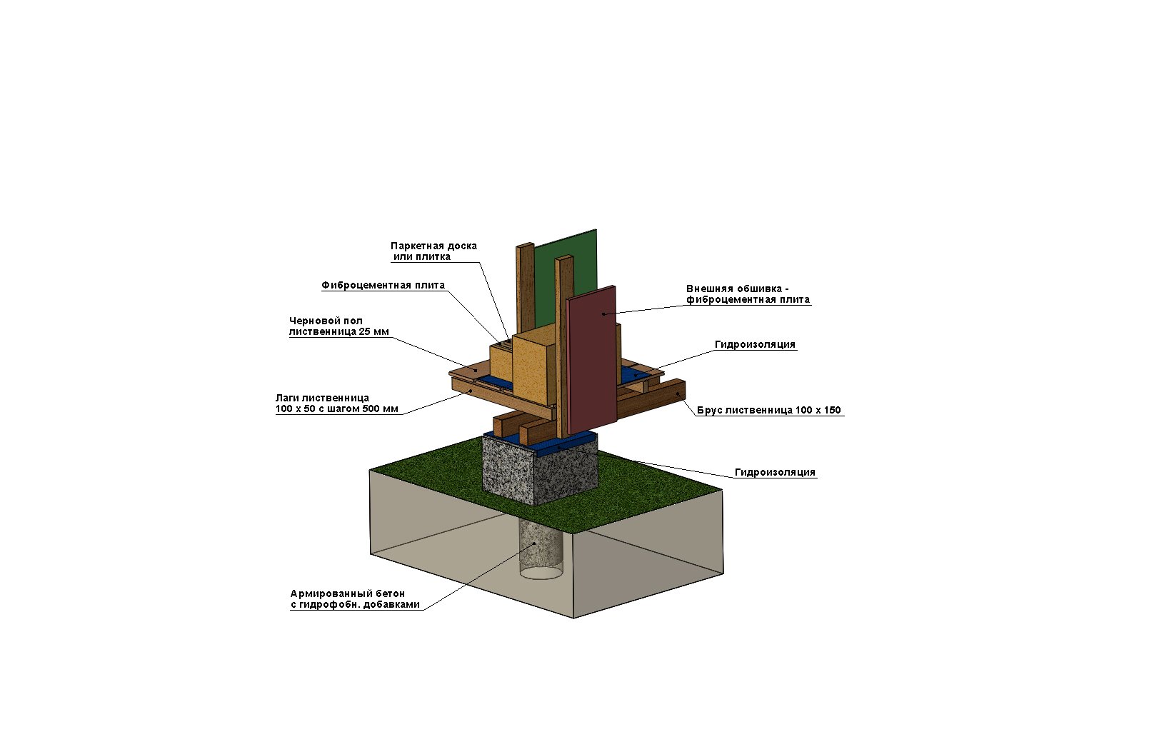

А вот у меня как раз раздумья сейчас. Собираюсь строить и не знаю из чего)) Думал пеноблоки - дорого потом отделывать. Цилиндровка очень нравится, но есть сомнения. Рассматривал брус, теперь нашел технологию двойного бруса. А между брусьями утеплитель задувается. Пока остановился на ней. Может кто что слышал?)
    6.6 KB · Просмотры: 183

Думаю, что однозначно теплее, чем просто брус или бревно. Надо, мне кажется, стену/утеплитель со стороны подпола от мышей сеткой стальной защищать, они в целлюлозе любят гнёзда делать. В смысле - могут прогрызть ход в брусе и начать жить в утеплителе. ИМХО
