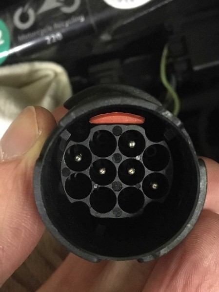

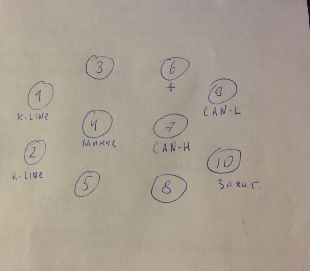

Missery
Санкт-Петербург
  1. BMW K 1300 GT
Добрый день, товарищи!
Помогите разобраться, пожалуйста.
Пытаюсь выполнить диагностику BMW K1300GT с помощью ISTA через кабель K-DCAN + ICOM D
ISTA вроде как настроил, подключаю кабеля мотоциклу и ноутбуку, включаю зажигание, K-DCAN начинает моргать зеленым, на приборке Мотоцикла появляется надпись SET. После чего ISTA выдает "Нет связи с DME"
Вопросы следующие:
1. Сам факт того, что K-DCAN начинает моргать зеленым говорит о том, что подключение настроено правильно, и в настройках едиабас, портов, обд и тд проблему искать не нужно?
2. К мотоциклу K1300GT нужно подключаться через К-линию или через Д-линию? Переключатель K-DCAN кабеля в какую сторону сдвинуть?
3. И, собственно, куда еще смотреть? Эту тему прочитал уже вдоль и поперек 10 раз
На фото мой диагностический разъем и то, как я его понимаю
