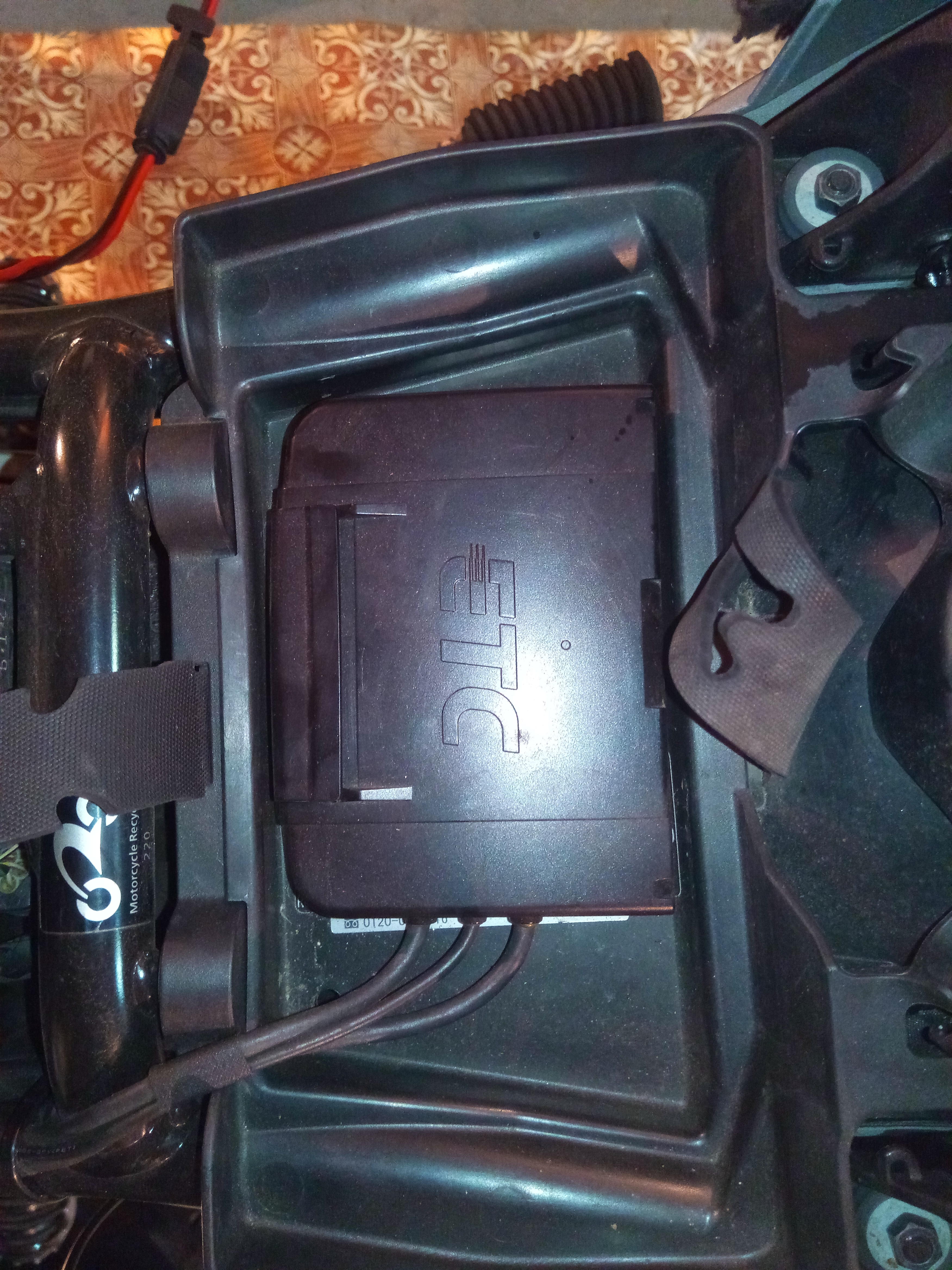

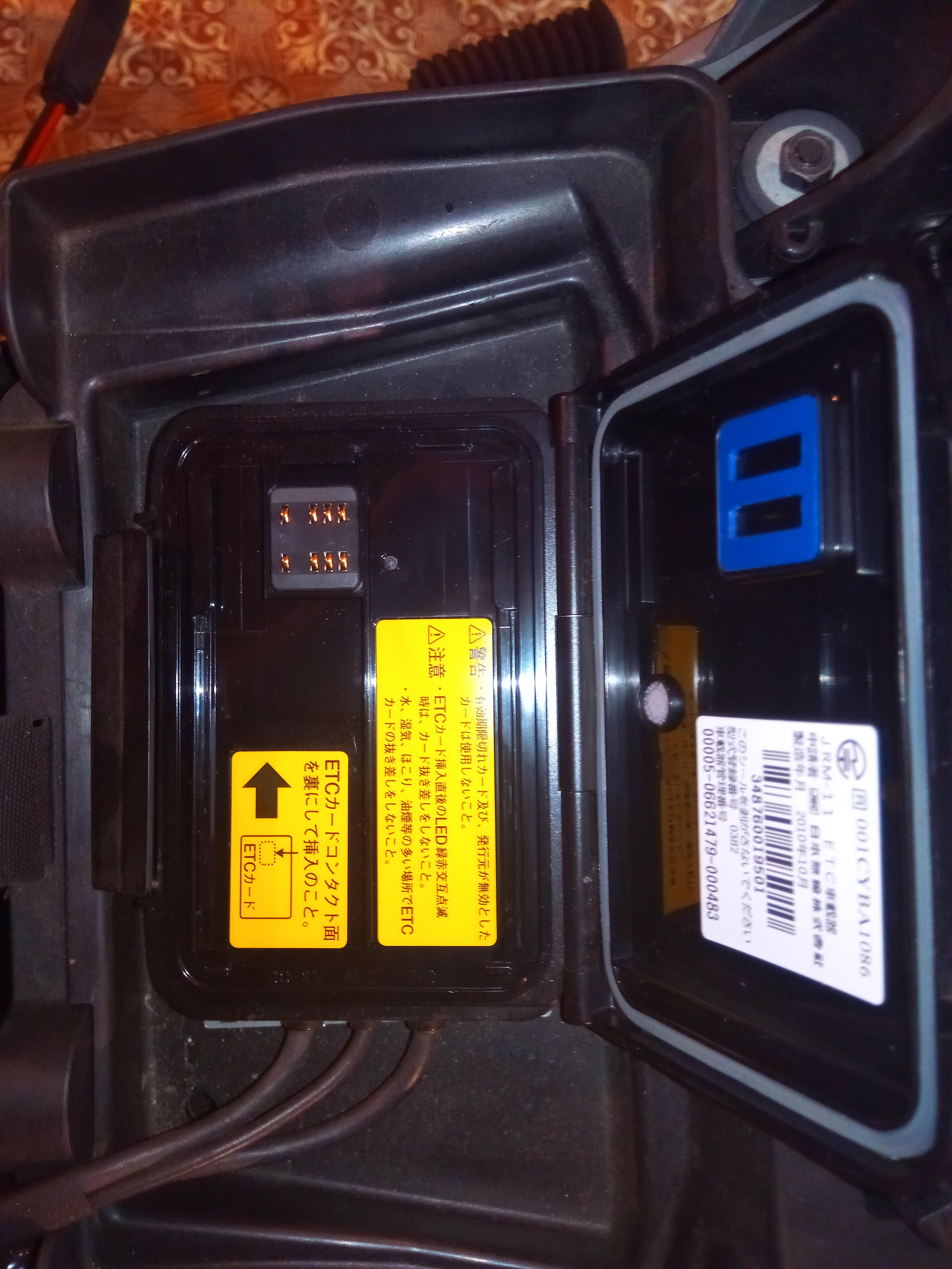

Вопрос к знатокам! Установил диакностику и подключил первый раз на гуся 1200 2010 г.в.(японец) первый раз после покупки. Считал ошибки из блоков. Было всего две, одна по датчику детонации, но она сбросилась. А вот вторая меня сильно беспокоит, блок ZFE не отвечает, ис ним нет связи. Диагностика его не видит. Все блоки зёлёные, а он красный. На моте всё работает штатно. Что посоветуете. Скрины , ели помогут , то сделаю с компа. И будет вопрос, про неизвестный для меня блок, ктр. стоим под сиденьем водителя, в месте где инструмент. Похож думаю на какой то японский транспордер, или GPS тракер., фотки сделаю покажу. Может кто натолкнёт на мысль, что всё с этим делать.
С блоком ZFE отработать план устранения который выдаст ИСТА там будет написано что проверить и по каким контактам пробежаться.
А под сидением скорее всего транспортер для оплаты дорог :) часто на японской технике встречается.

Фото неизвестного блока))
    1.9 MB · Просмотры: 305
    1.1 MB · Просмотры: 301

Привет землякам из Курска! Т.е. Можно смело её вырезать из мота? ошибок никаких не будет после этого?
Когда будешь удалять ее, то поймешь, что она никакого отношения к не имеет к электроники мотоцикла!
Удаляй смело!
