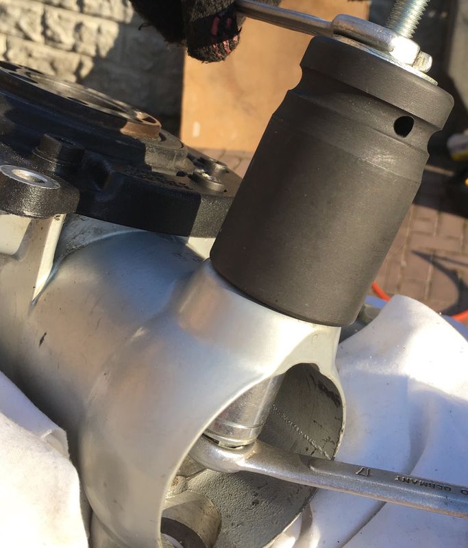

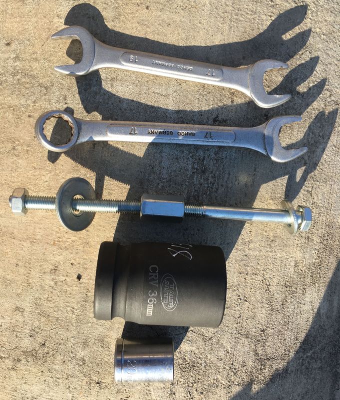

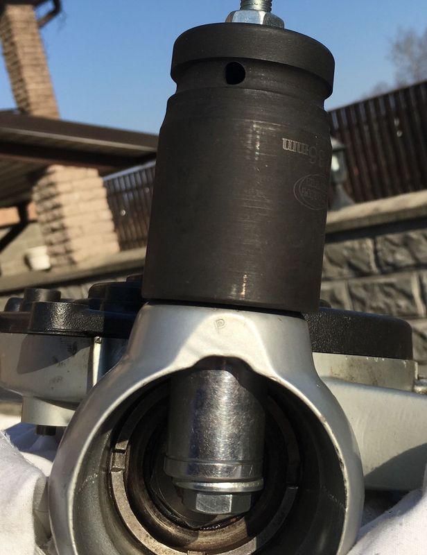

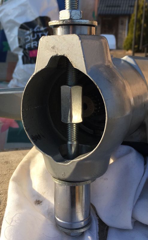

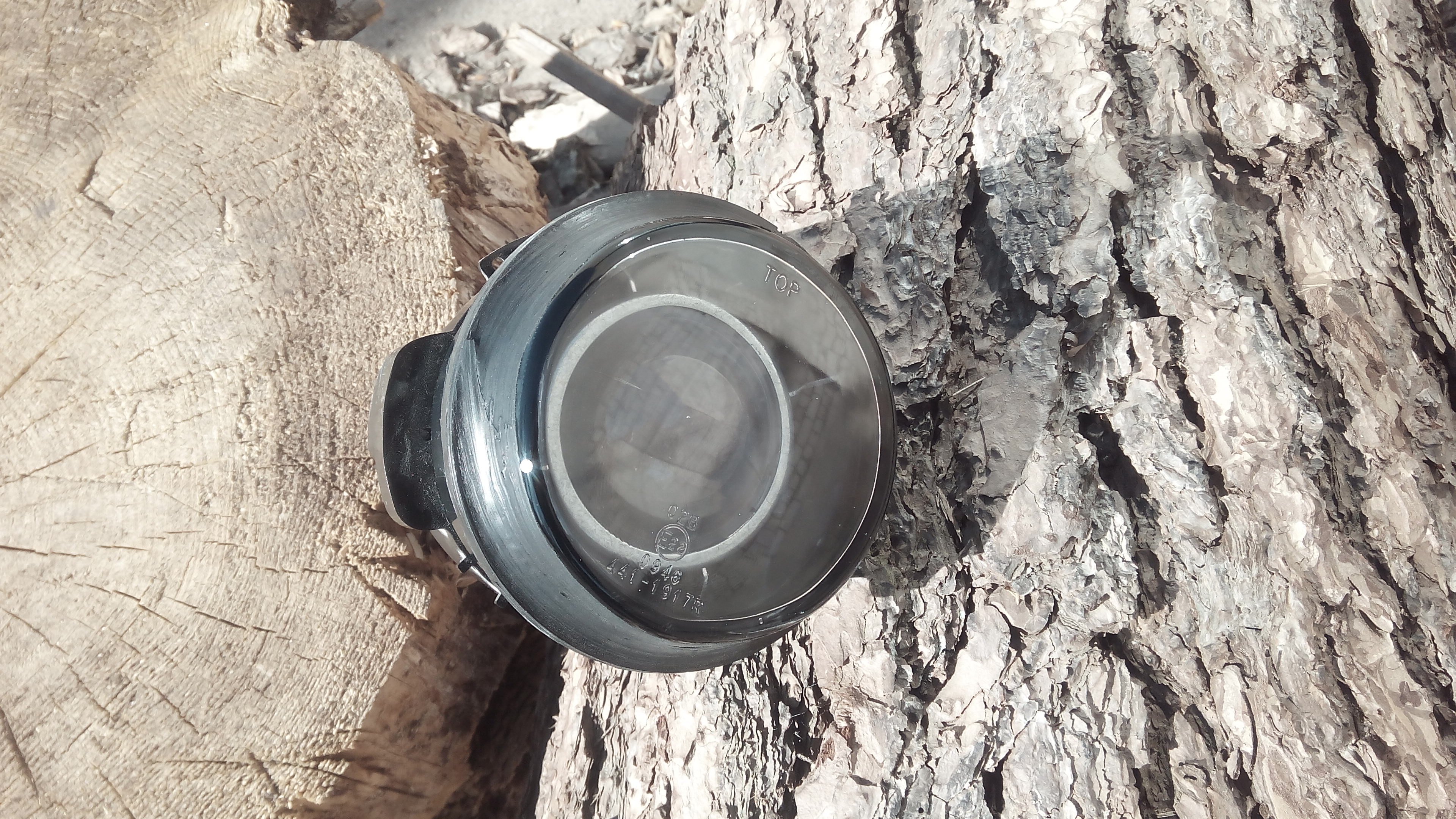

Подшипник, само собой, приговорен к замене. Цена на оригинал 33172311091 неприятна и долго ждать, из аналогов FAG 10-6465A, но в продаже отсутствует. Отсюда вопрос к знатокам - существуют еще аналоги вышеуказанного подшипника или придется довольствоваться оригиналом?
Нашел FAG 10-6465A на ebay за 6000 руб. за пару с доставкой.
