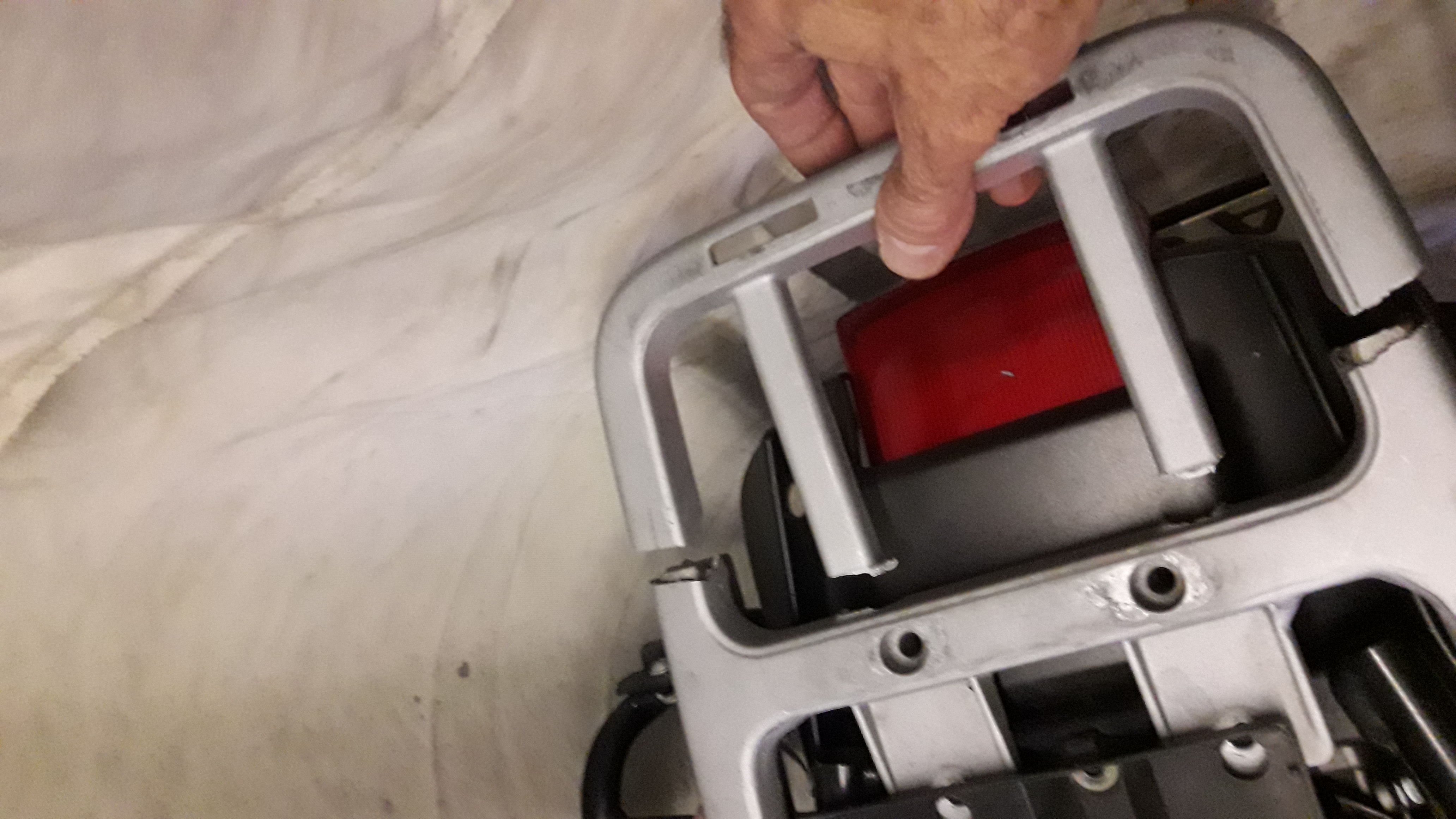

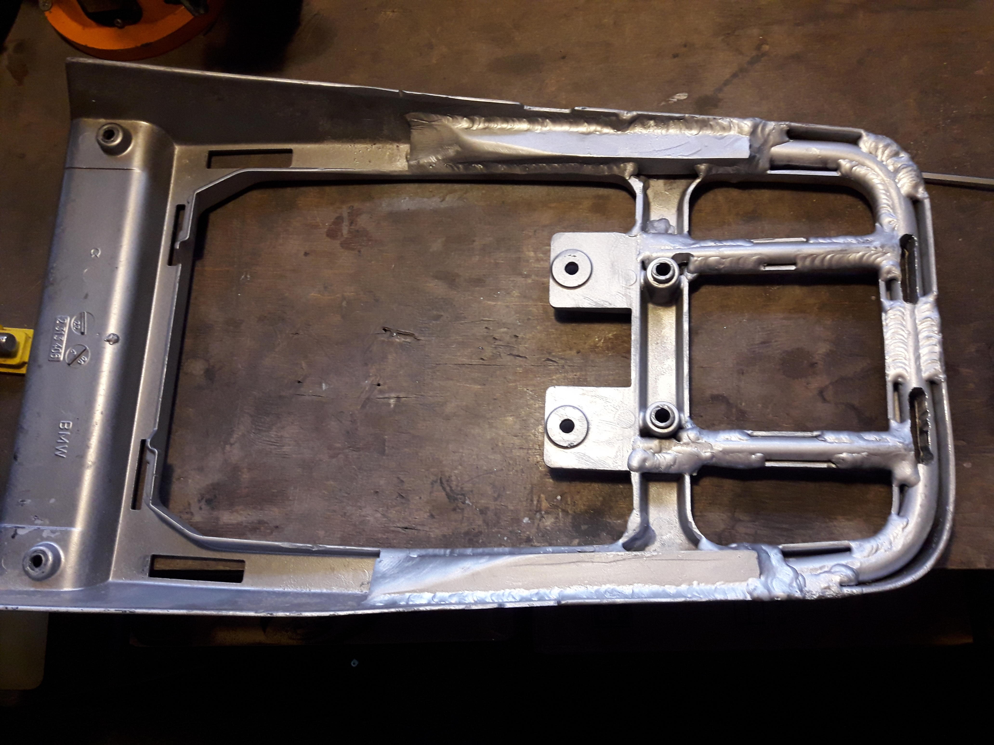

Поделюсь )
Его уже варили года 4 назад-толстые квадраты,сломался как у всех-посередине.Думал навсегда.Ан нет-болты крепления площадки кофра вероятно ослабли,и пассажирка спиной доделала)
Никогда не говори никогда ))
