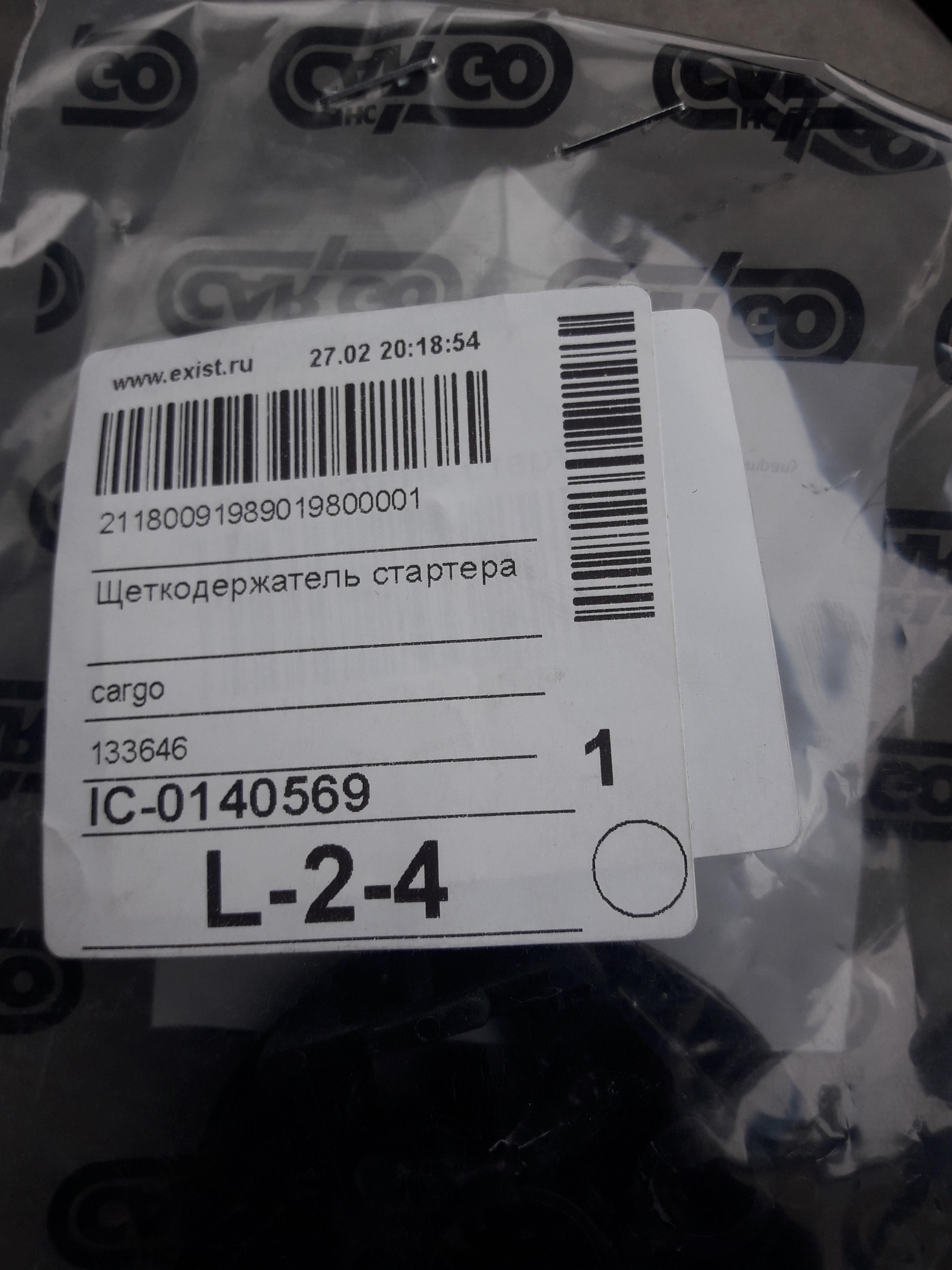

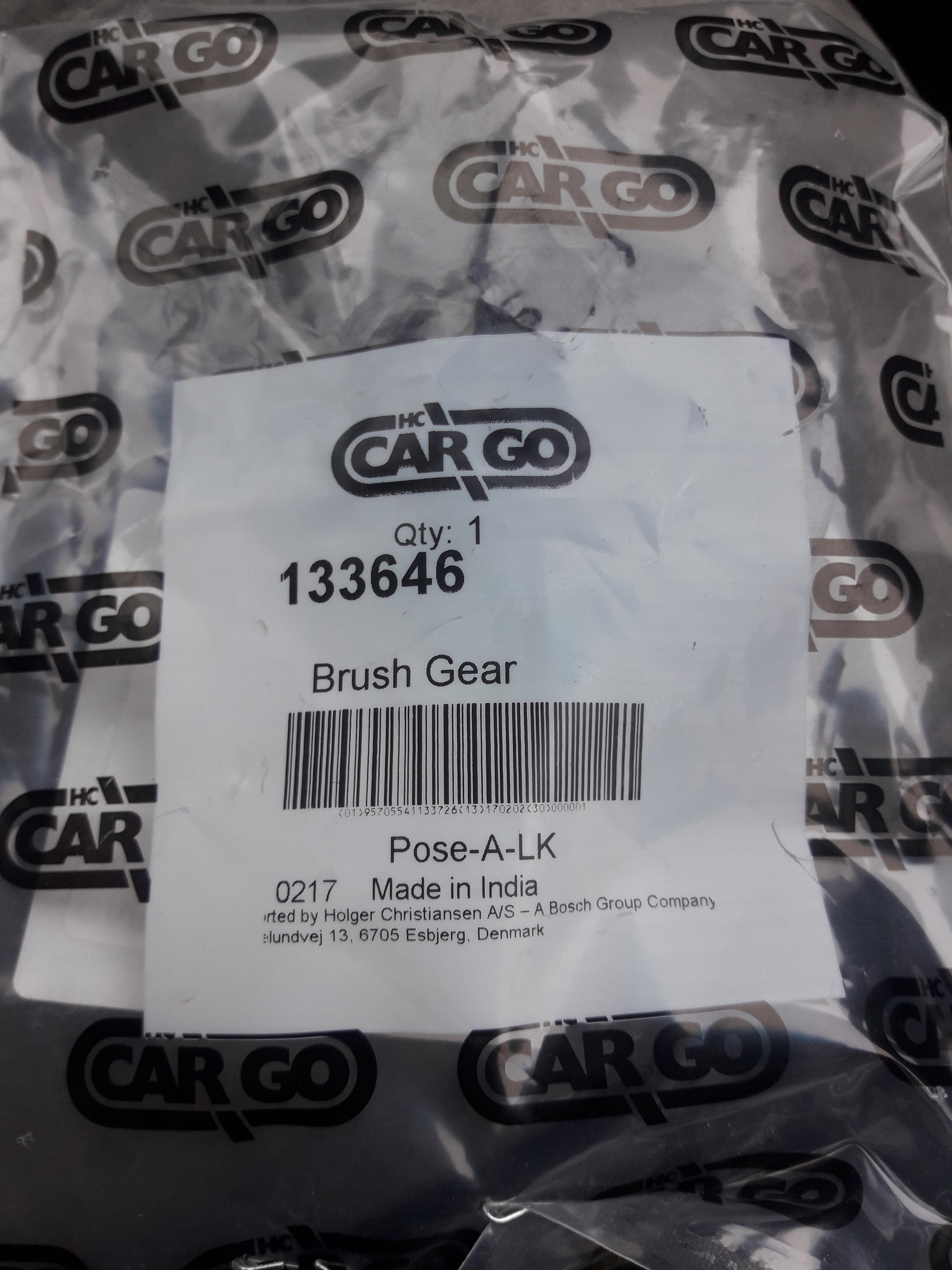

По ремонту стартера-самый уязвимый узел,в дополнение к тому,что писали ранее
Партамбер карго принимает экзист,стоит баснословных денег-80(!!)р.Встал как родной.Думаю еще заказать-пусть лежит.По каталогу карго можно найти щетки-500-700р за комплект. Вообще по факту этот стартер с небольшими вариациями идет на огромное количество машин-пежо,ситроены,форды,итп.
Мой с приклеенными магнитами сезон откатал норм,ничего не отклеилось.Каждый сезон проливаю клеем дополнительно-дело минутное,потому как всё одно каждую зиму смотреть на износ сцепления и не разобрать стартер и не посмотреть что там-это глупо имхо.
Один нюанс-на задней втулке есть колпачок с белой смазкой.Так вот не надо экономить на этой смазке-при замене на небелый литол или аналоги попроще есть риск при нагреве что она вытечет и попадет на щетки.
