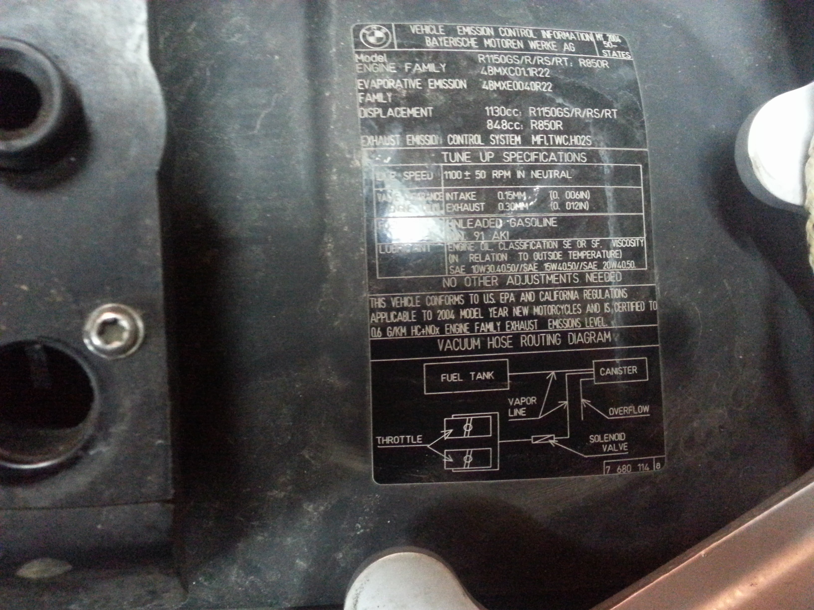

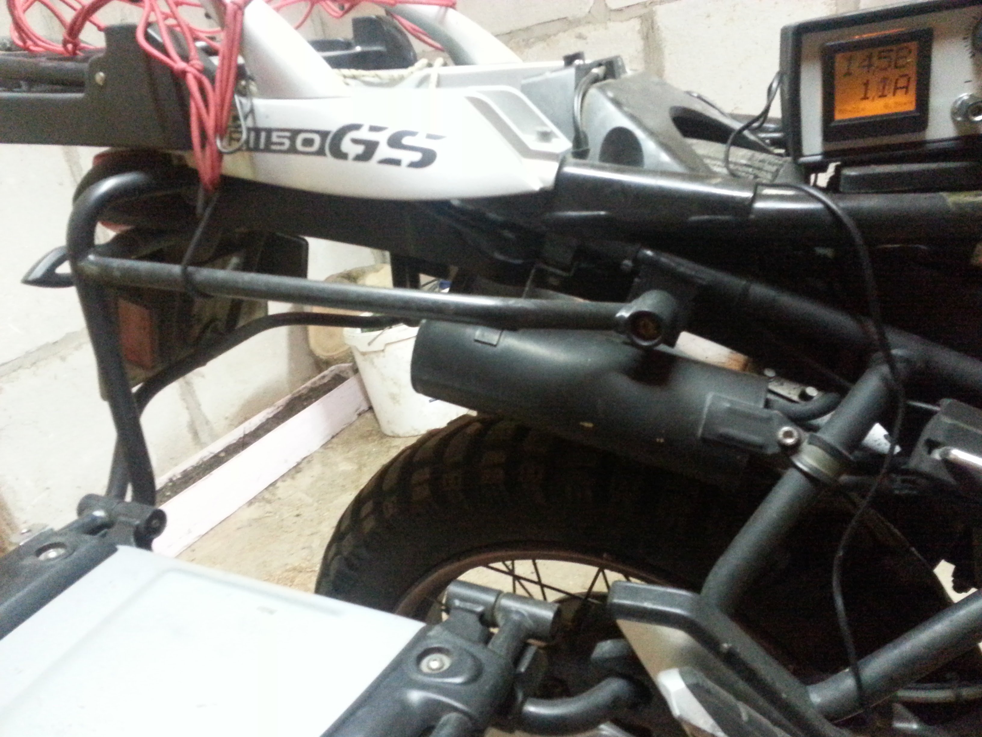

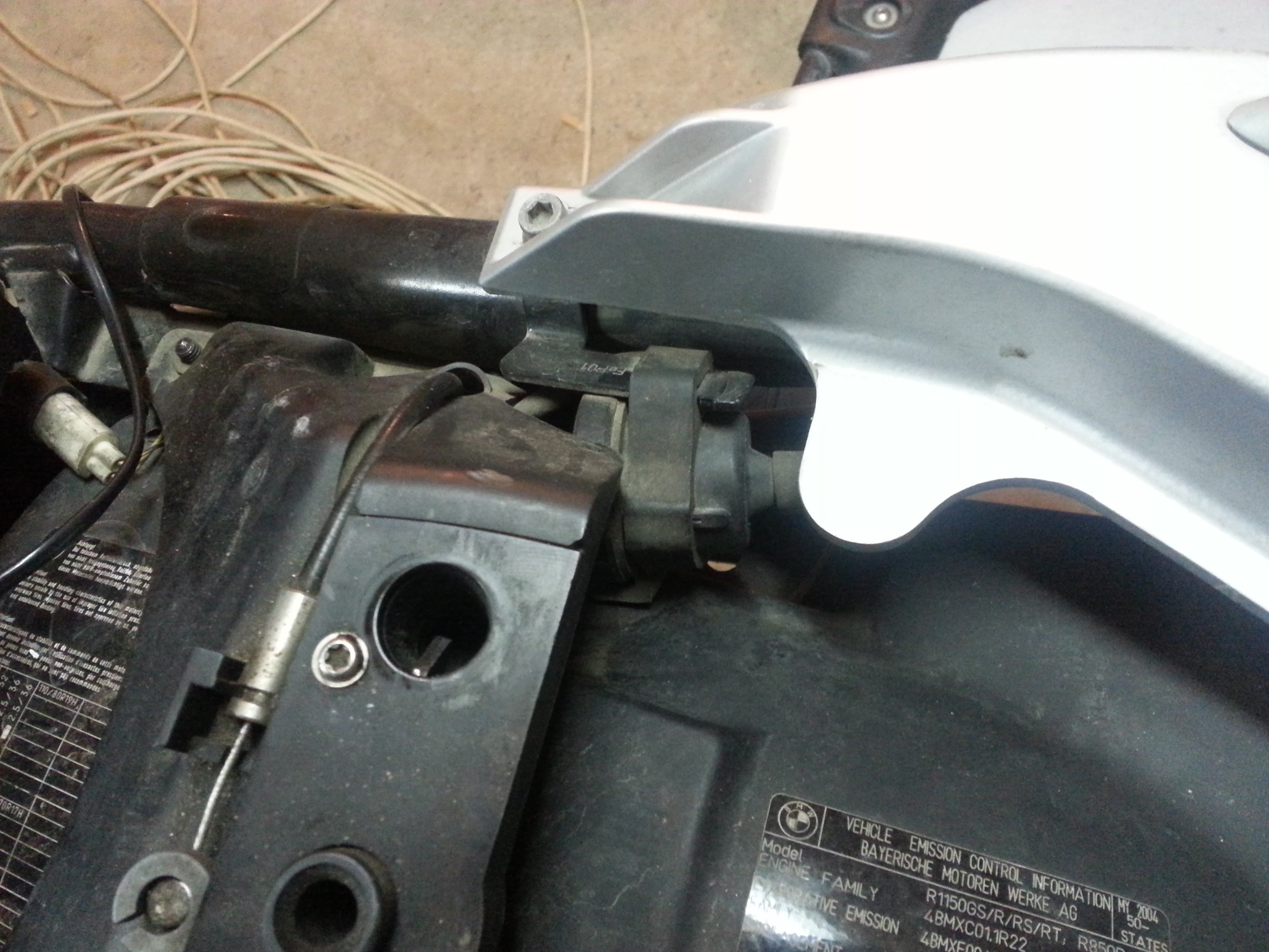

Хочу убрать адсорбер чтобы на его место пристроить тубус для инструмента.
Подскажите кто и как его убирал.
Что делать с электромагнитным клапаном?
Шланг из бака просто повесить вниз к подножке или надо на него фильтрик повесить?
Посмотреть вложение 45193 Посмотреть вложение 45194 Посмотреть вложение 45195
выбрасываешь его, ставишь заглушку на тройник шлангов возле блока цилиндров. я шланг без фильтра вывел в хвост к фаре.
отъездил 4 года :) разницы не почувствуешь :)
На 1100 как я понимаю адсорбера нет и шланг просто выведен вниз к подножке. При падениях из него льется бензин. Стало быть надо нарастить и вывести повыше-к заднему фонарю? Вот самому в голову не пришло.
А что ты сделал с электромагнитным клапаном, тот что на средней фотке? Отключил разъем и клапан выбросил? Мозги не ругаются?
А про вывод трубки вентиляции бака под задний фонарь... Идея интересная, но почему-то у всех производителей перелив/вентиляция выведена именно вниз к подножке. Может есть на это причина?
клапан отсоединил и разъем заизолировал. через шланг ничего не лилось, хотя мотоцикл валял постоянно.. я точно не помню, но там не прямое соединение с баком, а через систему вентиляции, она не позволяет течь бензину.
А что, у него мозги есть? Я трубки из-под бака вывел, как полагается вниз. На вакуумные штуцера колпачки оригинальные поставил, а клапан оставил и разъем на нем. Пущай включается когда хочет.
