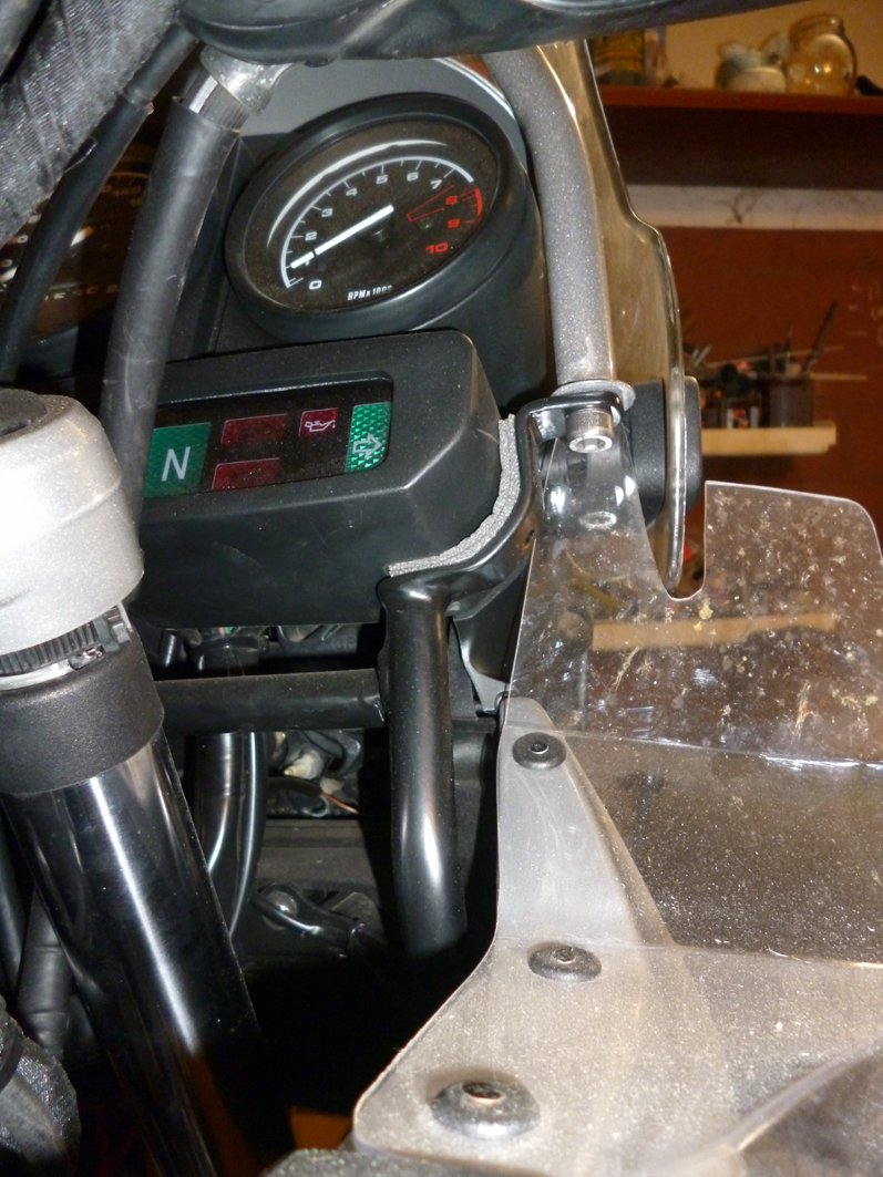

Согусийцы, ни у кого не завалялось крепления лобового стекла под обычный ГС 1150?
Хочу поставить себе стеклышко новое, но из доступных по цене есть только MRA, а эти умники выпускают свою модель только под обычное крепление, а у меня адвенчеровское.
ап, есть у кого крепления ненужные!
Nemo
5,685
OPATIJA
А вот эти дефлекторы что-то дают?
Сделать их не сложно. А вот стоит ли заморачиваться?
Защита от ветра.
Заморачиваться стоит если чувствителен к сквознякам.

Ага, или когда камушек на скорости из-за узкой морды...У меня на одном приличная трещина со сколом, хорошо, что из ударопрочного полистирола сделал.
