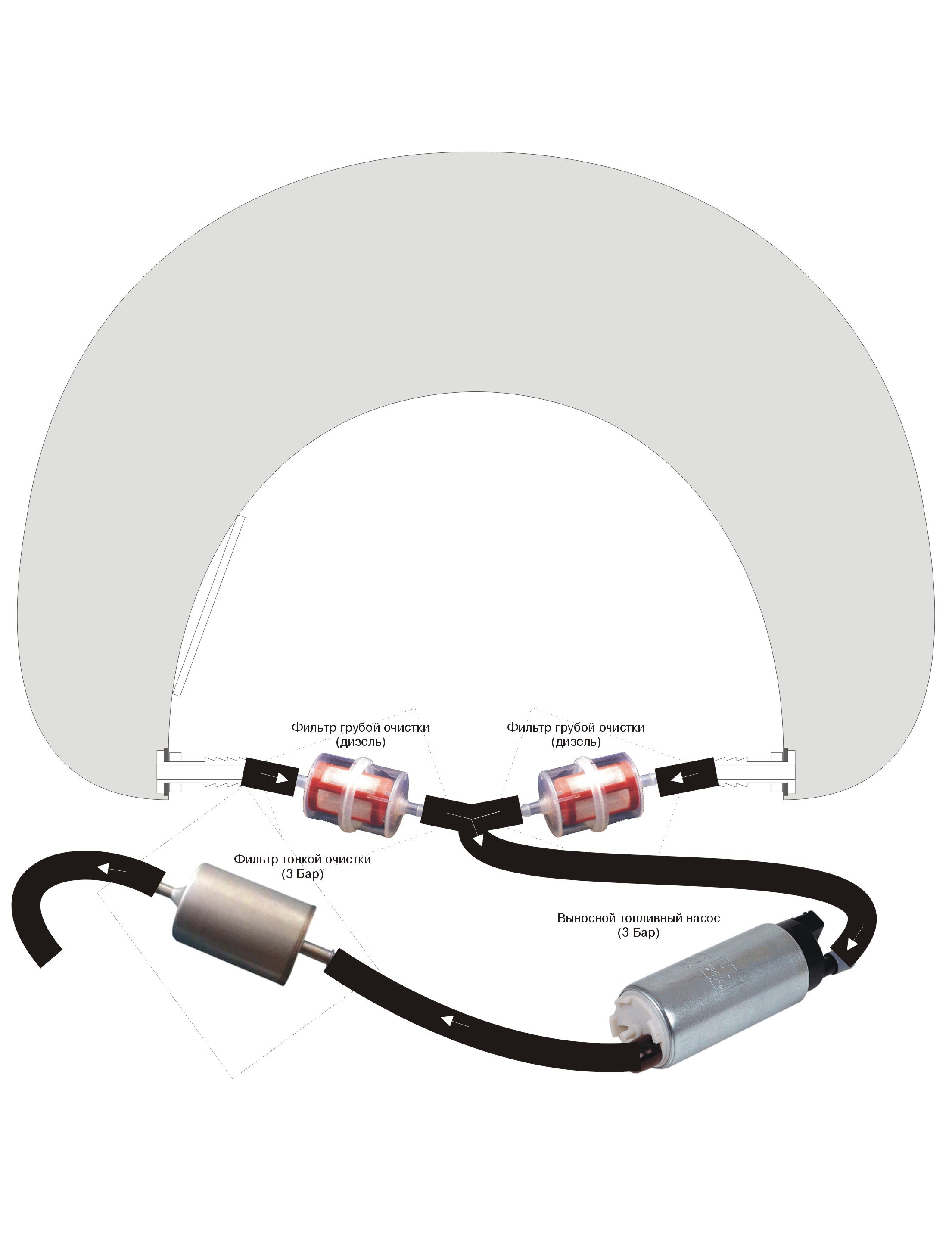

Я хочу вынести и топливный насос, если получиться, обязательно скину фото. Объясни, что за второй шланг идет с забора топлива, минуя фильтр(возле насоса)?
с грибком (под бензостойкую прокладку) с внутренней стороны и с гайкой с наружной. Проводим оба армированных шланга максимально близко к крышке ремня генератора (с фиксацией на зажим к одним из болтов крышки). Под левой щекой бака (по ходу движения) крепим ВЫНОСНОЙ топливный насос для инжекторов, от него под генератором выводим АРМИРОВАННЫЙ шланг под правую щеку бака, где под крышкой прячем фильтр тонкой очисти, ну а далее...Да, но если насос умрет в каком-то Зачуханске, да еще и с полным баком...Обычный насос под инжектор (ГАЗ 3110) найти и поменять значительно проще...Копеечные фильтры раз в сезон тоже не проблема...Это лично мое мнение.
Скидываю схему, примитивно, но, думаю, понятно... В самой нижней части щек делаем отверстие под фланець Посмотреть вложение 42439 с грибком (под бензостойкую прокладку) с внутренней стороны и с гайкой с наружной. Проводим оба армированных шланга максимально близко к крышке ремня генератора (с фиксацией на зажим к одним из болтов крышки). Под левой щекой бака (по ходу движения) крепим ВЫНОСНОЙ топливный насос для инжекторов, от него под генератором выводим АРМИРОВАННЫЙ шланг под правую щеку бака, где под крышкой прячем фильтр тонкой очисти, ну а далее...
Думаю, должно работать...
Заказал два быстросъема на каждый из патрубков на фильтра грубой очистки. Бак то при необходимости нужно снимать без слива топлива
Бак варить не нужно. Со стороны люка вставить в отверстие труда не составит, с другой через проволоку протянуть и намертво зафиксировать гайкой через уплотнитель.
