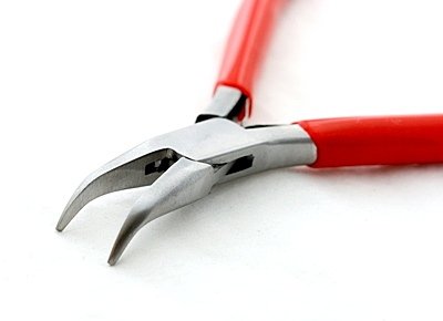

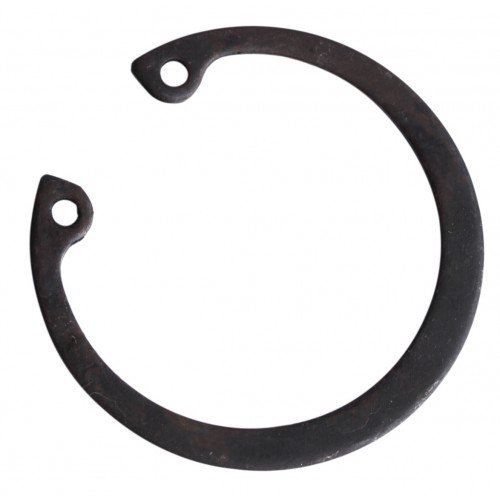

Возник вопрос. На r1150gs 2001 г. (brembo) перебирал ли кто переднюю машинку? Имеются ли там какие-нибудь особенности и засады, требуется ли какой-то специнструмент в сравнении с тем же ниссином? Что-то информации ноль и по мануалу, и по инету.

.Мне вот такие круглогубцы помогли чтобы снять стопорное кольцо.А так там просто всё img_6326.jpg 13943.jpg

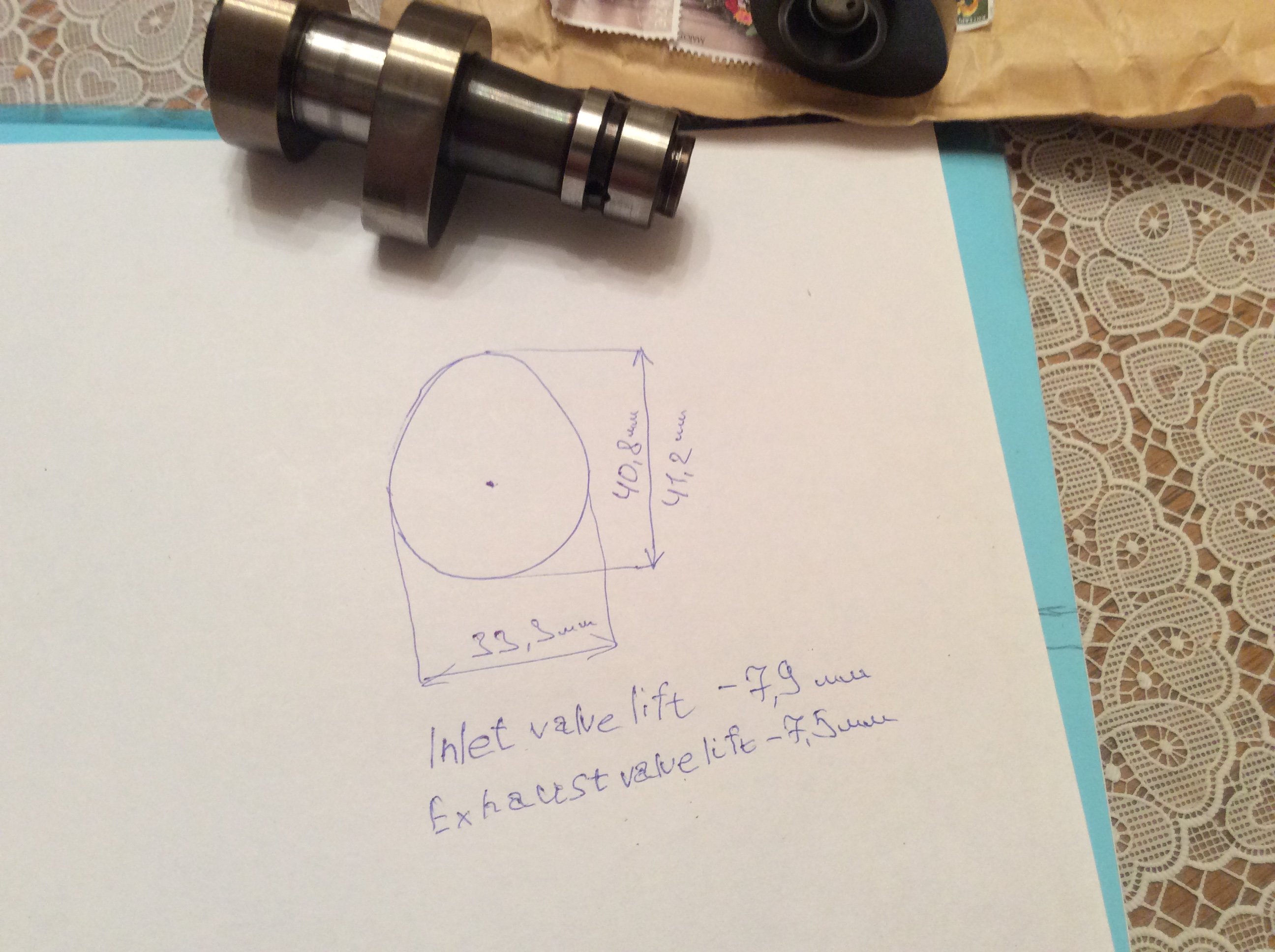

Всем привет. Приехали ко мне распредвалы, как говорит продавец они с BMW R1100S. На валах никакой маркировки нет, но в мануале написано что на данном мотоцыкле клапана открываются на 9.7 и 9.3мм впускной и выпускной соответственно. По моим замерам и расчетам на приехавших валах клапана будут открываться на 7.9 и 7.5 мм. Вопрос; Правильно ли я посчитал? Продавец продолжает утверждать что это валы от R1100S. Может я действительно не прав? Высота кулачков 40.8 и 41.2мм ширина 33.3мм . От высоты отнимаем ширину получаем величину подъема клапана, это моя математика. Может я действительно не прав?
Про коромысла забыл-кулачок же не напрямую давит на клапан,длинный конец коромысла имеет бОльший ход
Точно! Вот где оставшиеся миллиметры. Не учёл, СПАСИБО!!!!
Тогда нужно снять Распредвал с своего мота, и сравнить с приехавшими. Коромысла то у всех одинаковы.
