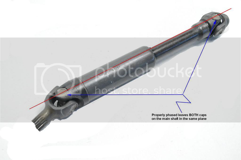

И у меня вопрос: Кто знает, как правильно вилки крестовин на кардане должны стоять? В мануале ничего не написано, но нарисованы везде развернутыми друг от друга на 90 градусов. На заднеприводных авто обычно в одной плоскости располагают. Как правильно????
Sevo
217
София
  1. BMW R 1100 GS
Правильно в одной плоскости.
