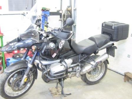

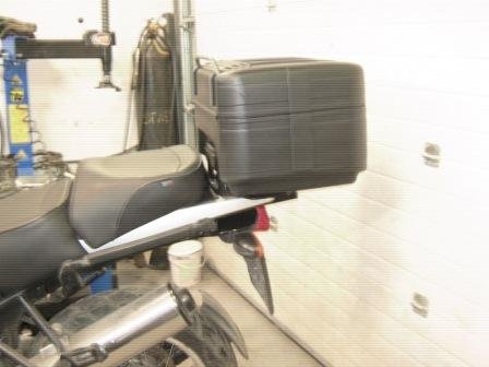

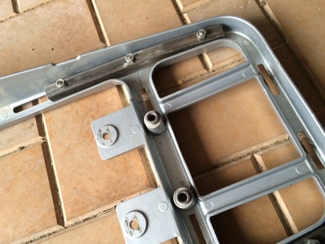

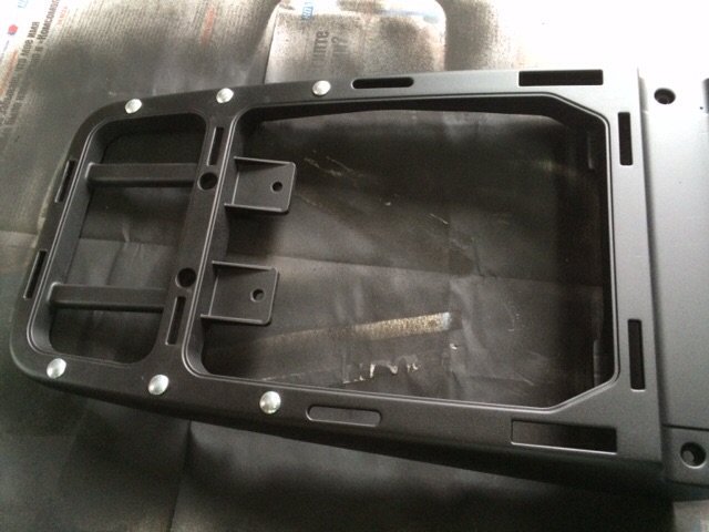

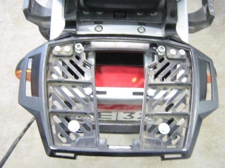

Сынуле усилил багажник, уже появилась трещина (вовремя вспомнил Грузию) .....

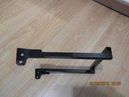

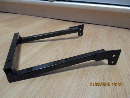

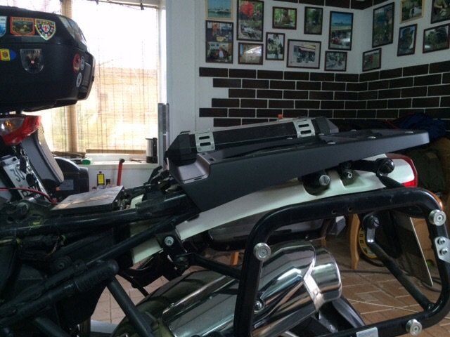

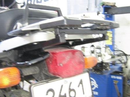

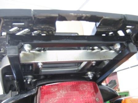

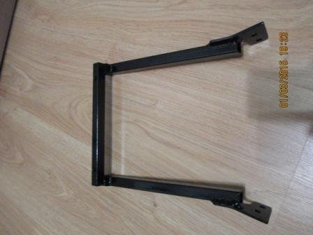

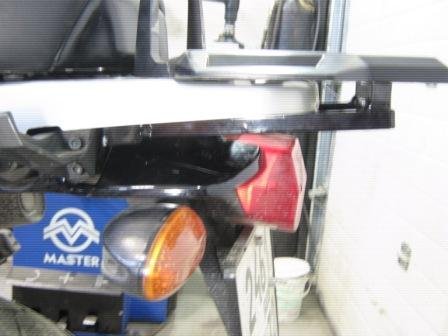

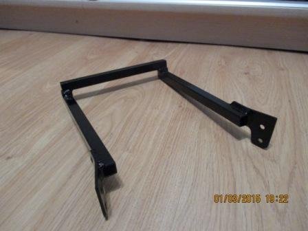

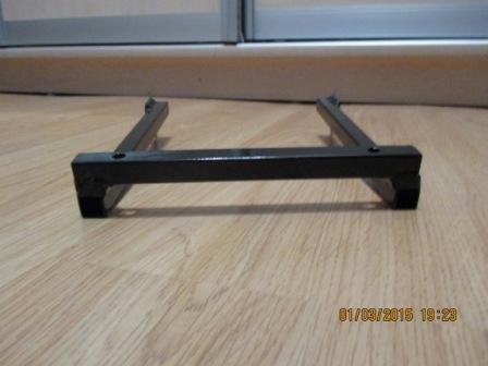

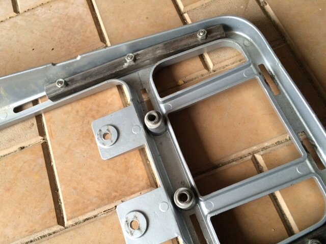

Ну а я вот так усилил: IMG_0179.JPG IMG_0178.JPG IMG_0180.JPG IMG_0181.JPG IMG_0182.JPG
Усиливает этот кронштейн не сам багажник, а площадку кофра H&B (заднюю его часть, свисающую за пределами багажника). Т.о. вся эта система скрепляет воедино 3 части: сам усилитель, багажник и площадку кофра.
IMG_4739.JPG IMG_4740.JPG IMG_4742.JPG IMG_4743.JPG IMG_4743.JPG IMG_4744.JPG IMG_4746.JPG
