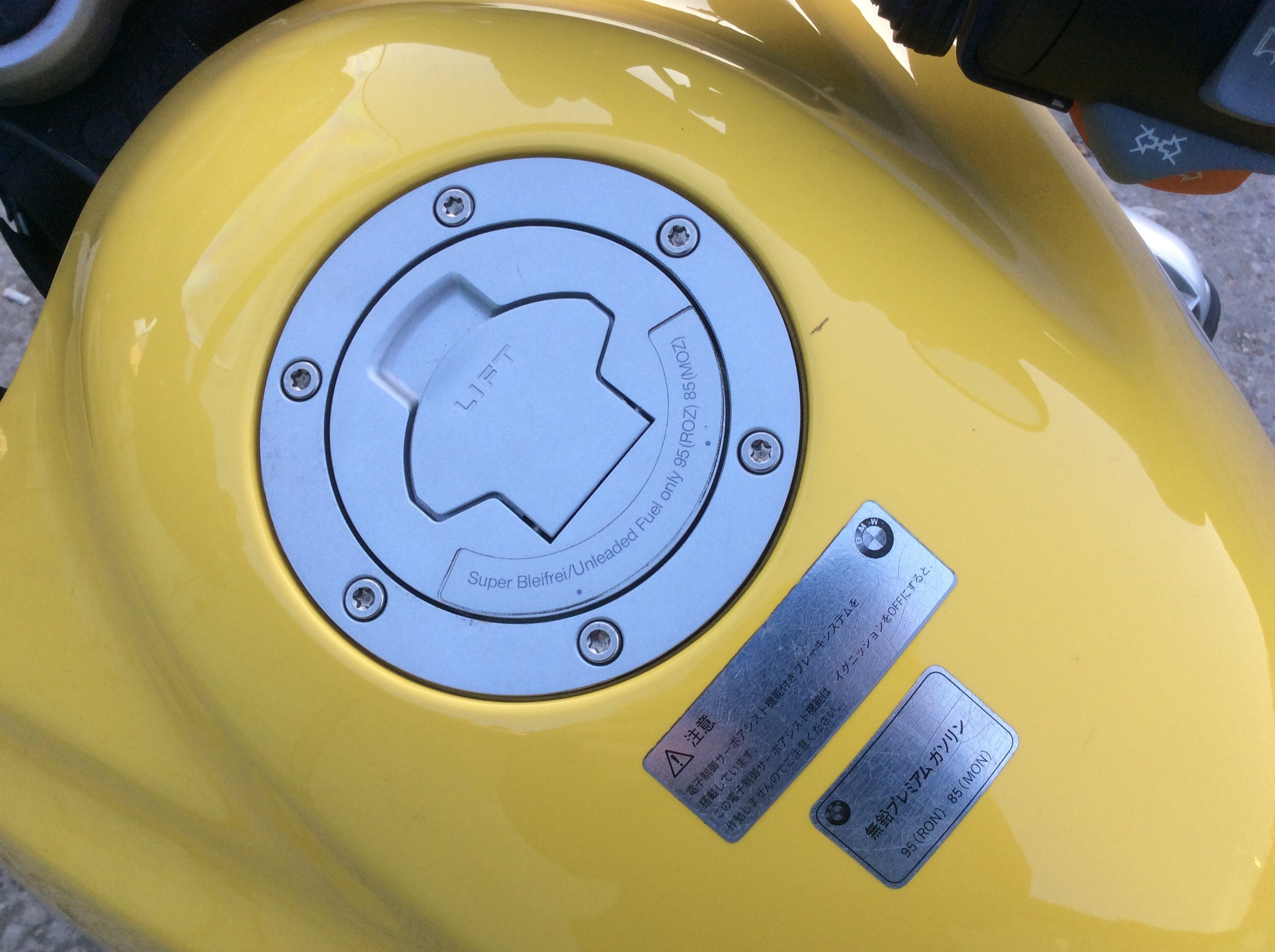

В продолжение темы о бензине. Обратил внимание на наклейку на крышке бензобака. 95-85. Я так понимаю это бензин который наш мот переваривает.))) . В мануале ничего про это не нашел.
    578.2 KB · Просмотры: 660

В сам бензобак грязь не попадет тк горловина плотно закрывается резиновой пробкой. Она скапливается на площадке вокруг горловины. Для стока воды на этой площадке есть дренажное отверстие. Обратите внимание, дренажное отверстие находится с левой стороны. Тоесть когда ставиш мот на боковую подножку он наклоняется на лево и вода стекает в отверстие. Думаю что в список по обслуживанию мота, для себя нужно добавить пункт, очистка горловины бензобака. Ставишь мот на центральную подножку, открываешь крышку, затыкаешь горловину и удаляешь пыль с площадки.
