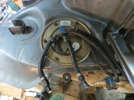

Подскажите как должна стоять крышка топливного насоса в баке R1150GS Adventure. Она круглая и дырки под болты симметричны, так что ее можно крутить как угодно с шагом в 1 болт. Я как обычно открутил и вынял, метки не ставил и завоских меток нет, бак уже не раз крашен.
на этой крышке есть срез, расскажите пожалуйста куда он должен быть ориентирован?
В мануале не указано. Долго смотрел видео америкосов, вроде поставил как у них. Но не уверен.
Вот так правильно или нет? Бал лежит вверх ногами. Перед справа. Вырез крышки направлен вперед к проушине крепления бака спереди.

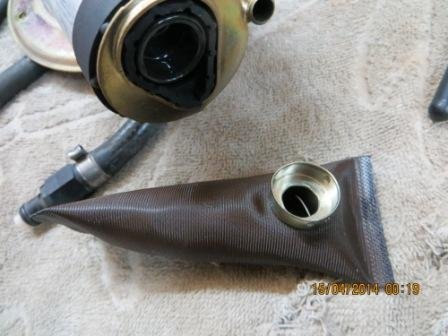

Народ, ктонить фильтр топливный менял?
Фильтр менял, покупал KNECHT KL145, родной стоял такой же. Был напрочь забит черной жижей, от чего пронзительно заверещал бензонасос. Заодно поменял и фильтр грубой очистки.
В фильтре тонкой очистки никакой бумаги нет: какая-то сетка стоит, фильтр насквозь от входа до выхода просвечивает через нее....

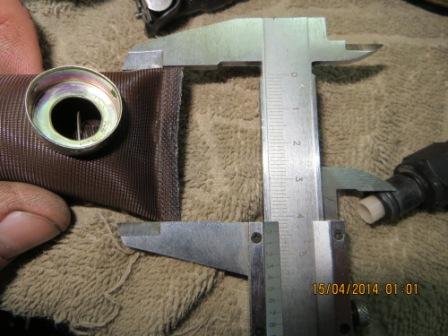

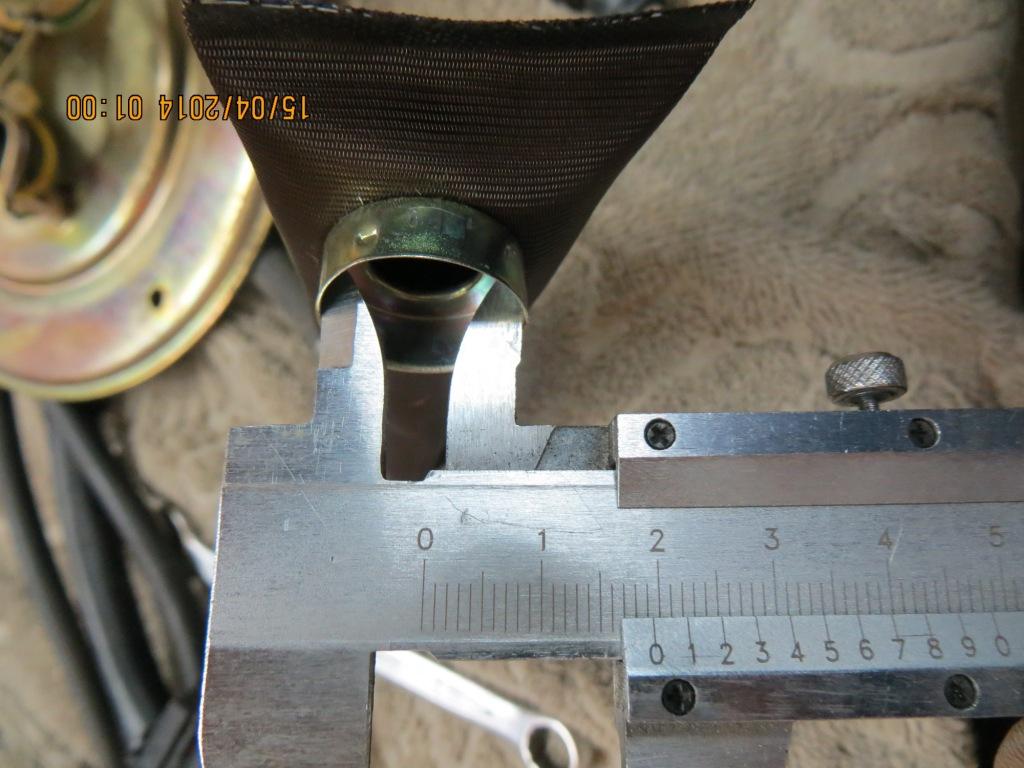

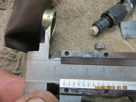

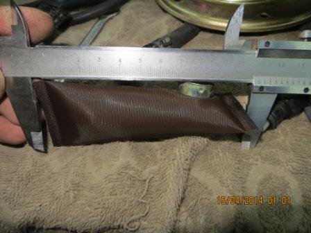

А распиши по фильтру грубой очистки номер аналогов?
Аналогов не искал, да и нет их, скорее всего. От ВАЗов не подходят, да и цена невелика. Но, еще и менять его необязательно: это просто мешочек из пластиковой сетки с пружиной внутри. Пробулькал в бензине-и ставь обратно:biggrin: Я свой поменял, т.к. все равно был уже куплен.
Вот он старый(новый-зеленый=)):

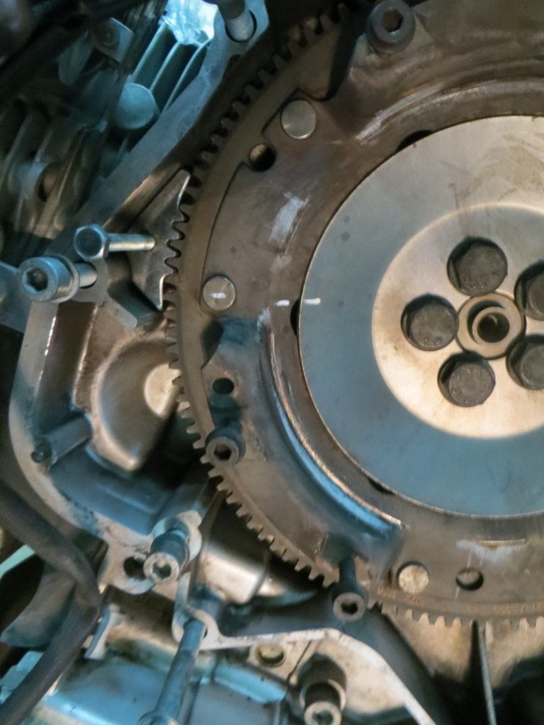

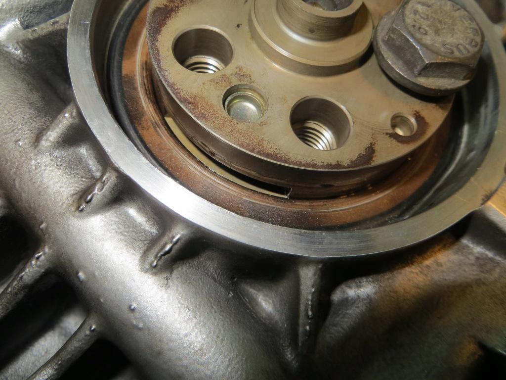

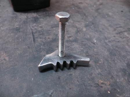

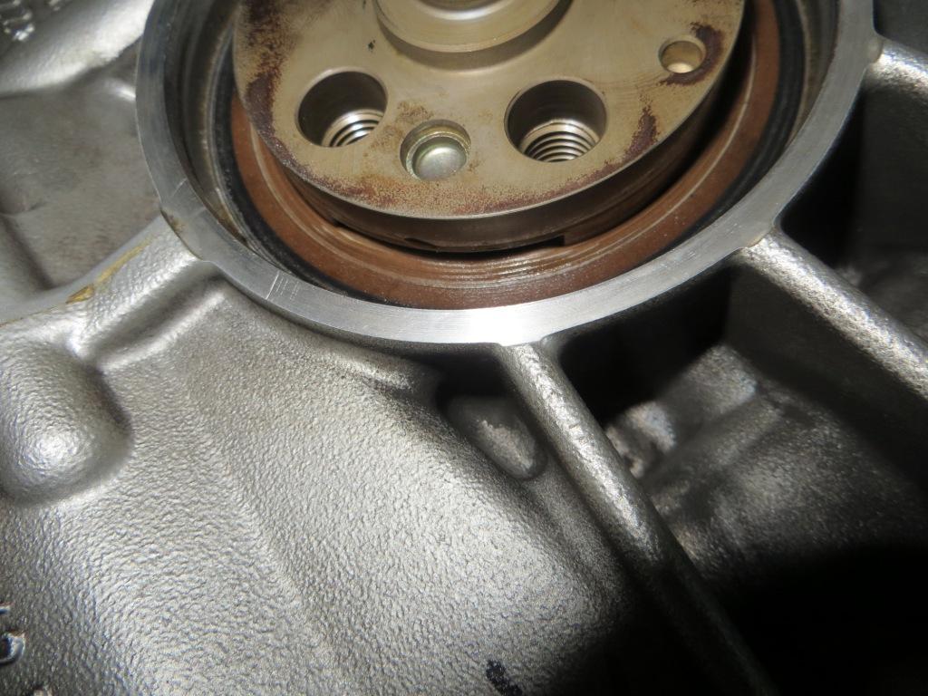

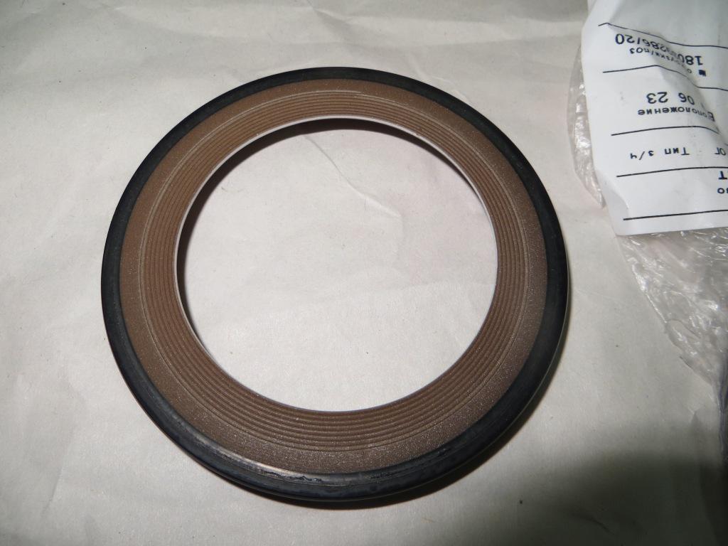

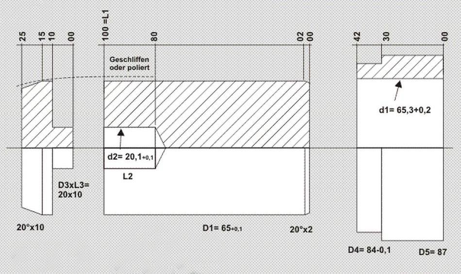

Вчера начал собирать Гусика. Вот что я скажу: если есть возможность, крайне желательно сделать все приспособы, которые описаны в мануале, т.к. без них уйдет намного больше времени. Я вот сальники вчера на коленвале для профилактики менял, сделал только оправку для их заколачивания, а вот две другие части(для одевания на вал) делать посчитал лишним. Зря. Промучился долго, чтоб не порвать эти извращенские сальники.
Еще хочу предупредить: есть на валу проточка, которая готова при установке внутреннего сальника его порвать! Нигде об этом не слышал и заметил только в процессе установки, пришлось поправлять отверткой.

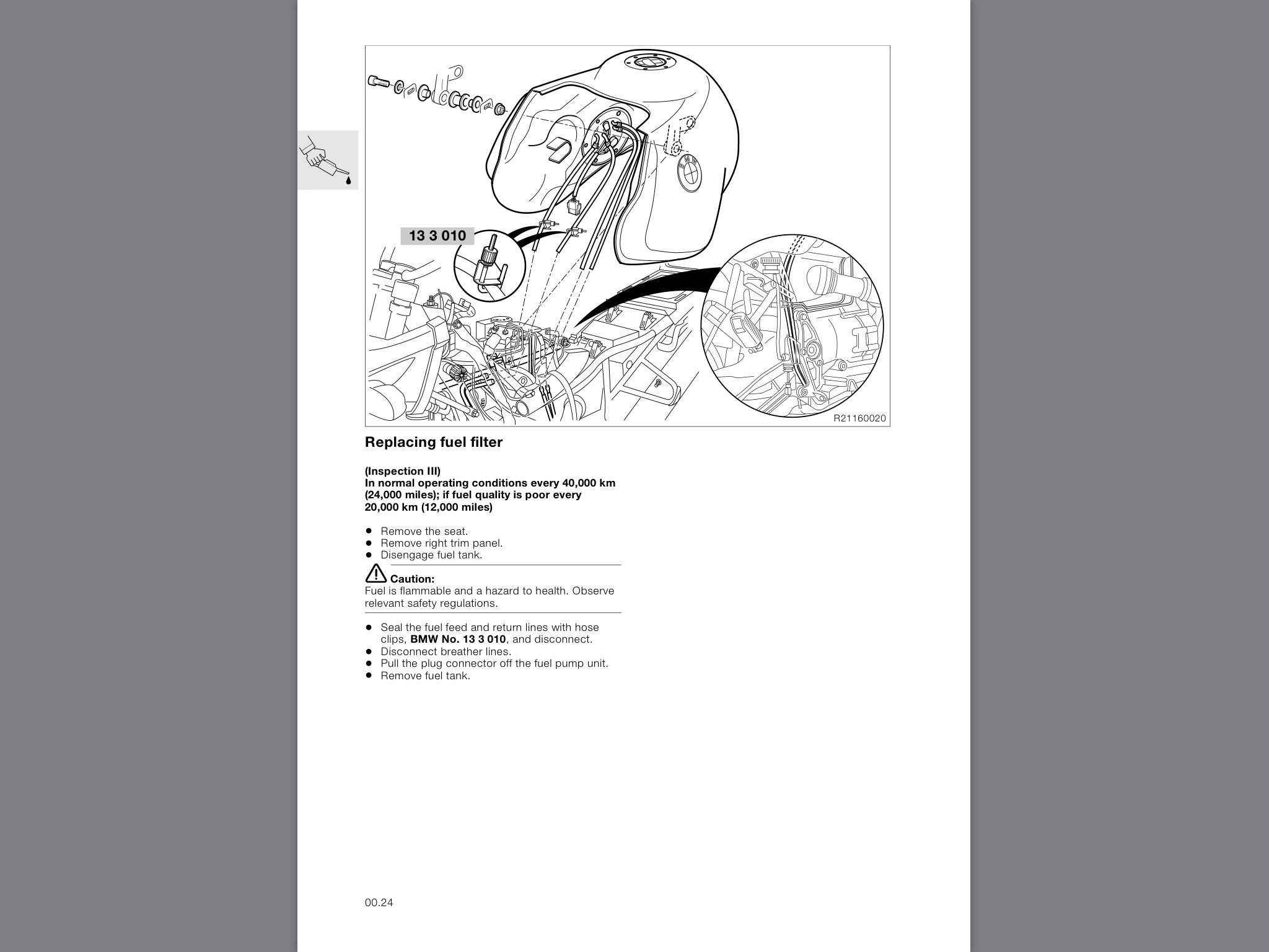

Кто может перевести что там про 20-40000км говорят. Если это интервал замены топливного фильтра то не вижу смысла его даже на не оригинал менять. Раз в 40000км снять бак не проблема. За одно и сетку на заборнике проверить.
