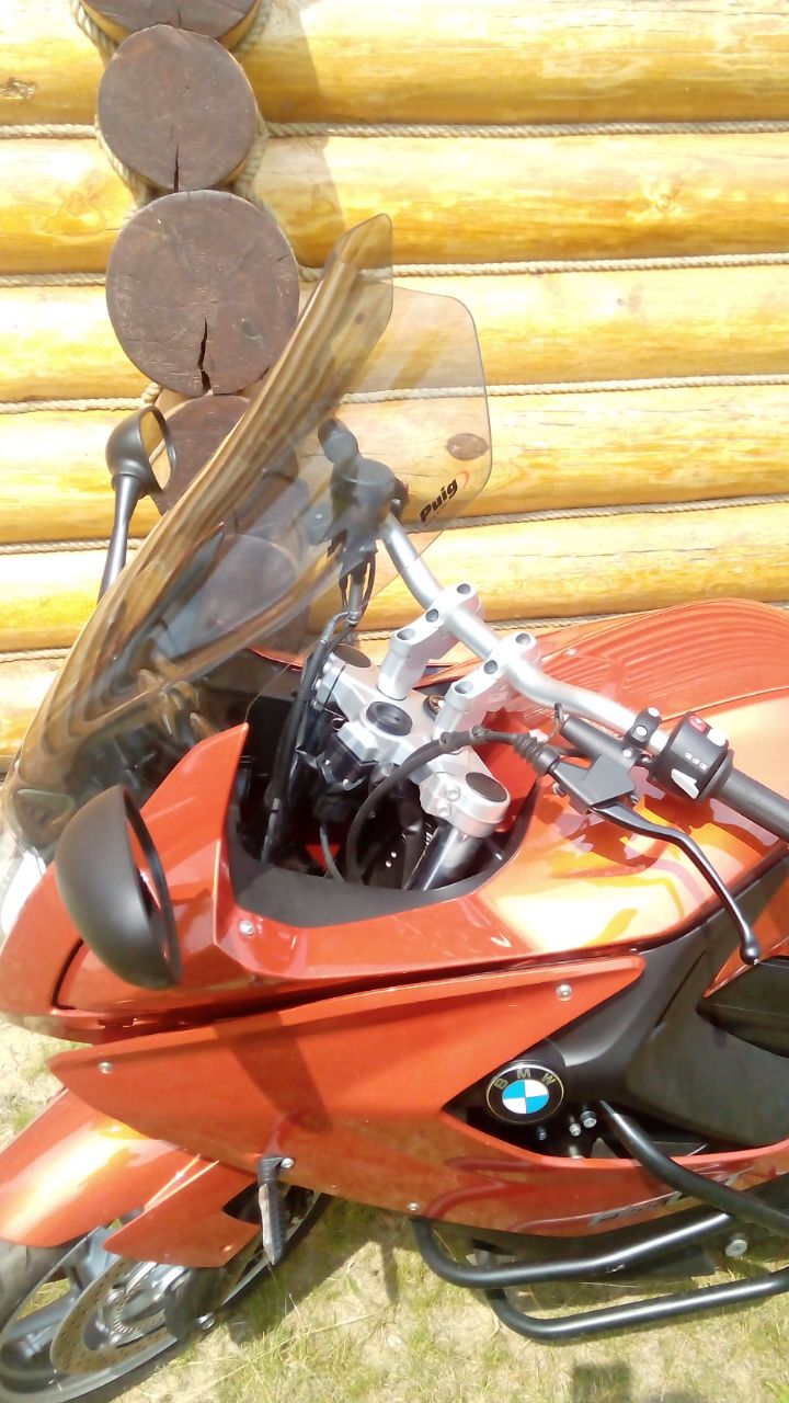

Я ставил проставки от MV-motorrad.de получилось отлично. Шланги менять не надо, в наборе идёт штуцер удлинитель. Поставки с выносом назад и вверх. IMG_20150614_102338(1).jpg

1. Проставки на руль нужны у кого рост ниже. Если я себе такие поставлю, вообще сидеть как на постаменте буду))) -1 к встречному ветру...

да! проставки нужны)) я на моте "внатяг":girl_cool:
