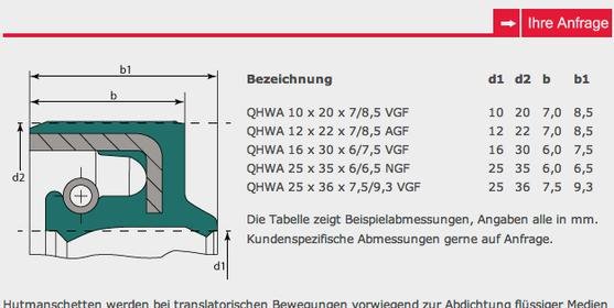

У меня побежало масло через сальник. Если есть номер сальника (OHWA 10x20-7/8.5 VGF 01) напишите, или подскажите где искать.

Был в Экзисте сегодня, сказали, что по размерам сальник найти не смогут.
Продолжаем поиск.
